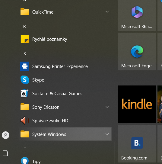

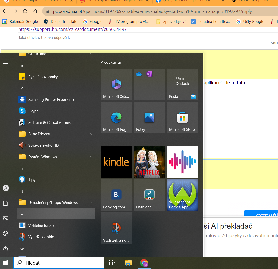

Dobrý večer! V nabídce Start Win10 se mi ztratila položka ovládáni tiskárny Samsung SLM2070W "Samsung Manager" (viz. příloha). Jinak se zdá, že vše funguje. Když dám tisknout dokument třeba z Wordu, tak ho vytiskne. Teď jsem potřeboval zkopírovat do PC 2 stránky a Samsung Manager ve Startu není. Nakonec jsem to vyřešil přes Samsung Printer Experience, který v nabídce Start zůstal (opět viz.příloha) a kopii jsem do PC dostal. Je to ale celkem dost složité a nepřehledné pro nějaké nastavení a tak. Nevíte, jak ten Samsung Manager dostat zpět do nabídky Start?
Hledal jsem nějaký bod obnovení, že bych to posunul o nějaký měsíc nazpátek, ale našel jsem jenom návrat do továrního nastavení.

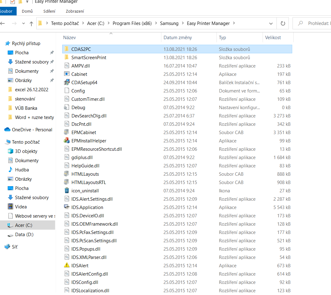

Ano něco podobného by mi stačilo, jenže kde najít ty ikony pro spuštění. Já jsem našel toto (viz. př…

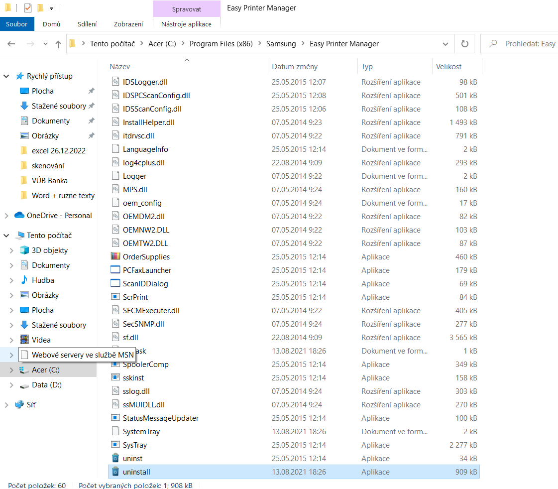

Toto je celý obsah složky. Opět viz. příloha. Omlouvám se, ale tiskarnu teď moc potřebuji a nerad by…

Když spustíš ten OrderSupplies tak se nic nestane? No asi bych to zkusil klasickou starou metodou. O…

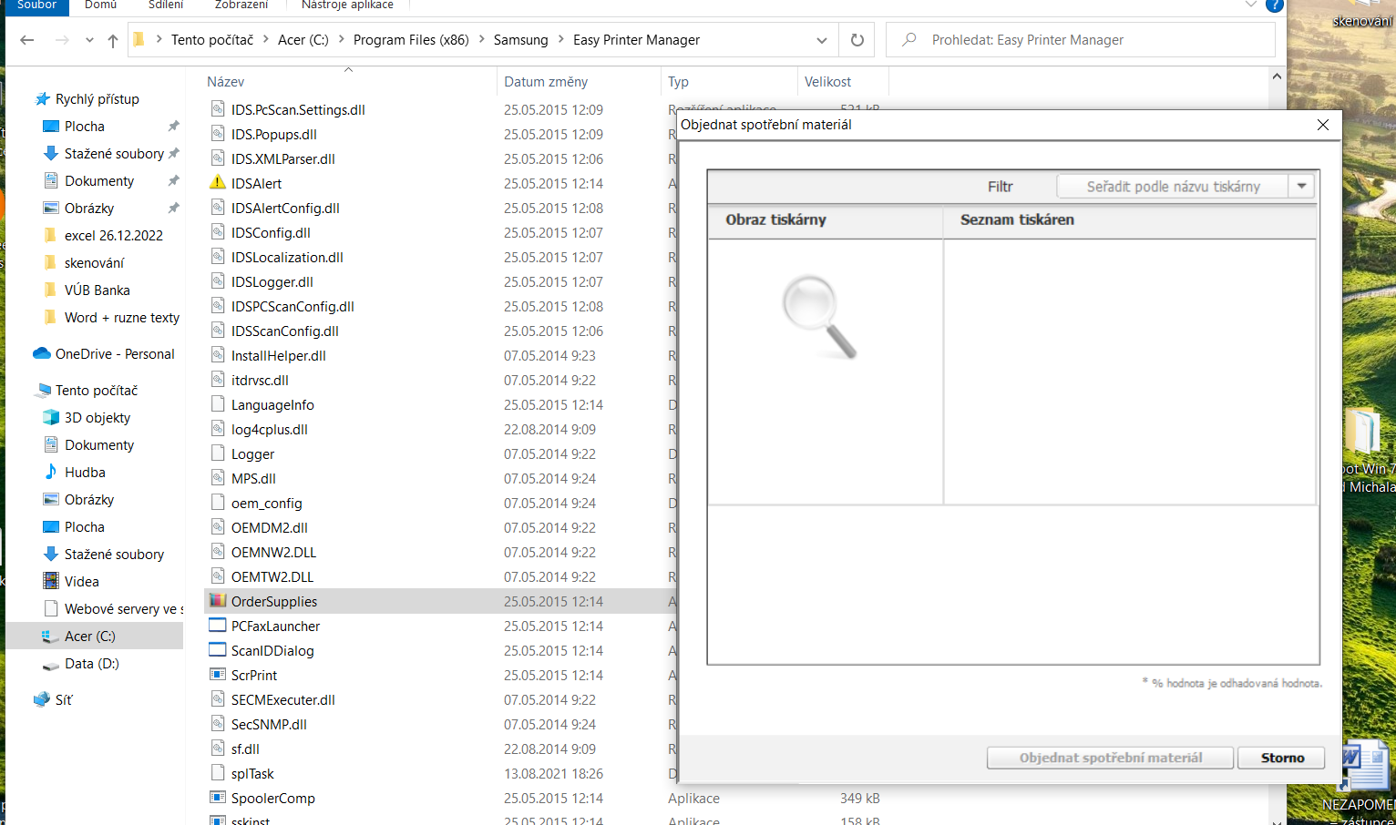

Naskočí toto okýnko

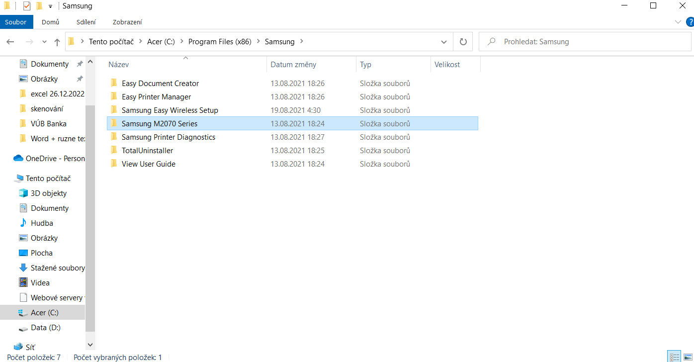

Tak sa pozri do zložky Samsung M2070 series - tam by malo byť ovládanie funkcií a aplikácií tej tlač… poslední

Ano něco podobného by mi stačilo, jenže kde najít ty ikony pro spuštění. Já jsem našel toto (viz. příloha, máš tam i cestu). Jenže kromě Setup. exe a uninstal.exe tam ve složkách žádné spustitelné soubory nejsou. Jinak jak se koukneš na ty složky, tak přesně pod těmi názvy jsem měl v nabidce Start po rozkliknutí složky Samsung Printer tyto položky, které jsem mohl spouštět. A teď tam právě ta položka Samsung Printer není. Do PC jsem nic neinstaloval snad 2 roky, jen aktualizace Win. Nechci moc experimentovat, protože tiskárnu celkem často používam a nerad bych něco zbytečně pokazil. Jak jsem psal. S tiskem není problém, ten se spouští přímo v aplikacích (office, Acropad reader atd). Problém je když chci něco oscenovat do PC
Když spustíš ten OrderSupplies tak se nic nestane? No asi bych to zkusil klasickou starou metodou. Odinstaluj veškeré ovladače k tiskárně, tiskárnu odpoj a restartuj PC. Tiskárnu měj stále odpojenou a nainstaluj potřebný software a až na vyzvání instalátoru ji připoj, dříve ne. Tohle zabralo vždycky. Snad se podaří.
Ano je tam, dokonce mi tam píše, "Toto zařízení pracuje správně". Ale jak jsem psal, já nemám problém vytisknout cokoli z Office, Acrobat atd., protože tam je tlačítko tisk přímo v dané aplikaci. Mě jde spíše o to ovládaní. Třeba když chci skenovat do PC, nemám se tam jak dostat. Naštěstí se mi to povedlo přes ten "Samsung Printer Experience". Jenže tam je dost omezené nastavení scanu, tisku, místo ukládani atd.

Tak sa pozri do zložky Samsung M2070 series - tam by malo byť ovládanie funkcií a aplikácií tej tlačiarne. Môžeš pridať do Star, na plochu a po kliknutí by malo vypľuť ovládacie rozhranie funkcií (nemám Samsung printer, ale HP a tiež idem cez HP **** series a v nej sa objaví tlač, skenovanie, kopírovanie, údržba).
