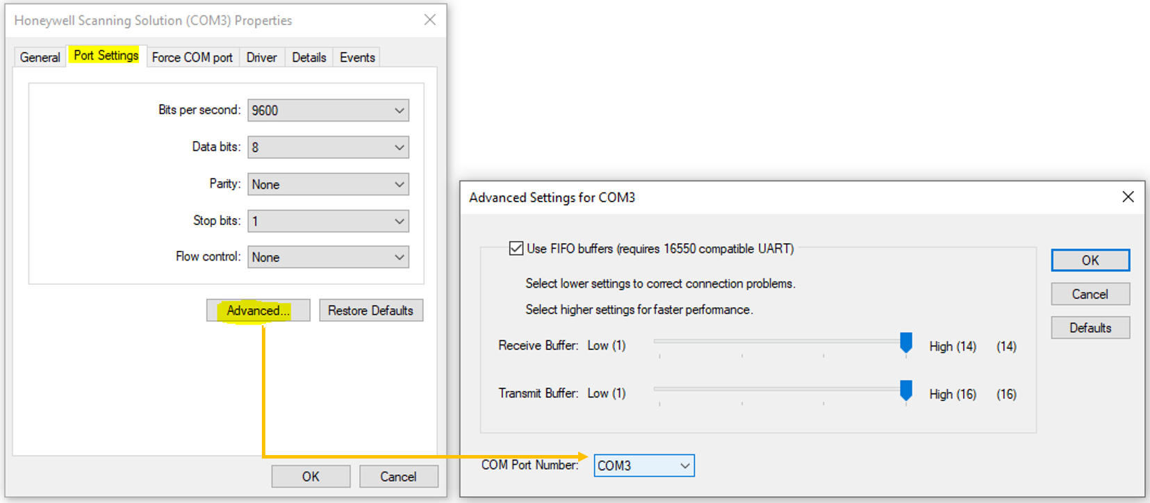

Kdyz se podivas do spravce zarizeni → ten port COM + kliknes na ADVANCED neni tam pozmeneno nastaven…

Redirectovane com porty nie su viditelne v spravcovi zariadeni a to, co si dal do spoilera som sprav…
