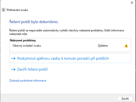

Tohle se mi zobrazilo když jsem dal odstranit potíže, co to? a jinak už jsem zkoušel snad vše i čistou instalaci windows a stejně nepomohlo.
zakaz integrovanou zvukovku v biosu, v nejhorsim az ve spravci zarizeni.
vyptej od znamych nebo kup novou lesklou pci/pcie zvukovku.
doinstaluj.
edit:
reseni potizi ve windows je absurdni funkce, ktera trvale nevyresi nikdy nic.
