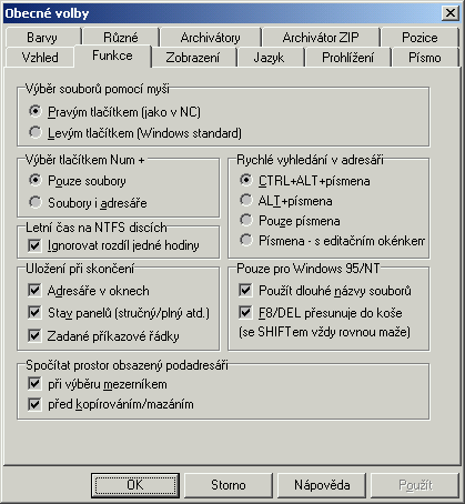

1/místo windousího Průzkumníka používat Total Comander
![[http://pc.poradna.net/file/view/9010-hodina-png]](/file/view/9010-hodina-png)
2/v nastavení Total Comanderu zaškrtnout "ignorovat rozdíl jedné hodiny"
Tak to je přesně to, co jsem potřeboval, problém vyřešený.
Díky moc!!!
