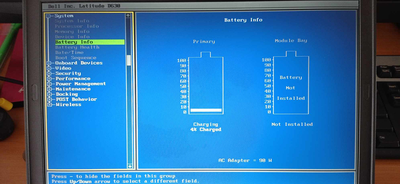

Na to sem se taky díval a ukazuje to toto https://i.ibb.co/NC556Qg/Sn-mek-obrazovky-2023-09-22-14182… nový

No tak buď je problém v NB a nebo v baterce. Já tam mám stále tu původní baterku. Je v tom konektoru… nový

ano v konektoru u nabíječky je ta jehla v biosu ne to ukazuje toto https://i.ibb.co/H7jvhkv/Sn-mek-… nový

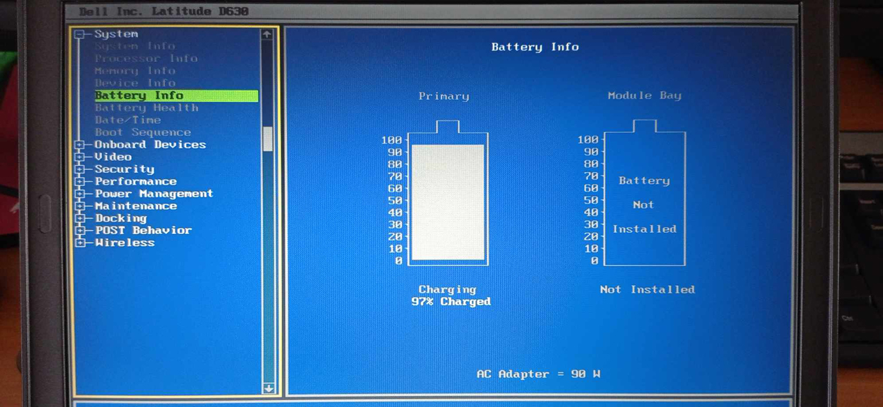

následně to dopadlo takto baterie bila vyměněna po zapnuty notebooku baterie byla nabita na 83% asi… nový

následně to dopadlo takto baterie bila vyměněna po zapnuty notebooku baterie byla nabita na 83% asi to je v pořádku když sem napojil AC adapter aaaaaaa baterie začala nabíjet kdys sem baterii nechám vybit na 10% tam do úplného nabiti to trváno 1h 20m asi to je taky v pořádku jedině co mé trápí to ze kdys odpojím ac adapter tak indikátor na notebooku baterie začne blikat oranžova že znamená ze je baterie pražná ale přitom baterie hlásí ze je nabita na 100% můžete ne někdo poradit jak to mam vyřešit nebo to mam nechat jak je
