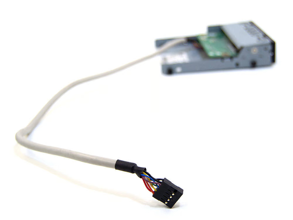

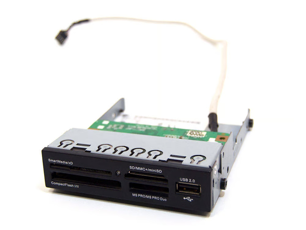

Ahoj Kluci. Potřebuji poradit s řadičem/kartou. Potřebuji sehnat kartu do PCI a potřebuji, aby měla jeden SATA port a jeden vnitřní USB port. Ten USB ale s tím konektorem, co bývá na základní desce a USB 2 se na něj nastrčí/nasadí/napíchne. Potřebuji to pro mechaniku a čtečku karet do pozice 2,5". Dá se toto ještě někde koupit?

Mám MT což jsou tři sata. Na všech třech mám disky. 2x1TB 3,5" a 1xSSD 120GB jako systém. Ten řadič…

Mám MT což jsou tři sata. Na všech třech mám disky. 2x1TB 3,5" a 1xSSD 120GB jako systém. Ten řadič nemusí být ani sata. Jsem absolutně nenáročná a s klidem si koupím IDE vypalovačku. Jen se mi nechce právě tahat kabely z bedny ven. Ta sata by mi vyhovovala víc ale není to nutny.

Tu čtečku, používám hodně karty, mobil, foťák a chtěla jsem něco co nebudu muset hledat. Mám USB čtečku ale vždycky ji někde položím, potom potřebuji rychle poslat fotky a nemůžu ji najít.
Tu mechaniku tedy budu řešit jako externí. Tu čtečku - ještě nevím.
Třeba se mi USB karta podaří sehnat líp jak kasrta s USB i řadičem dohromady.
