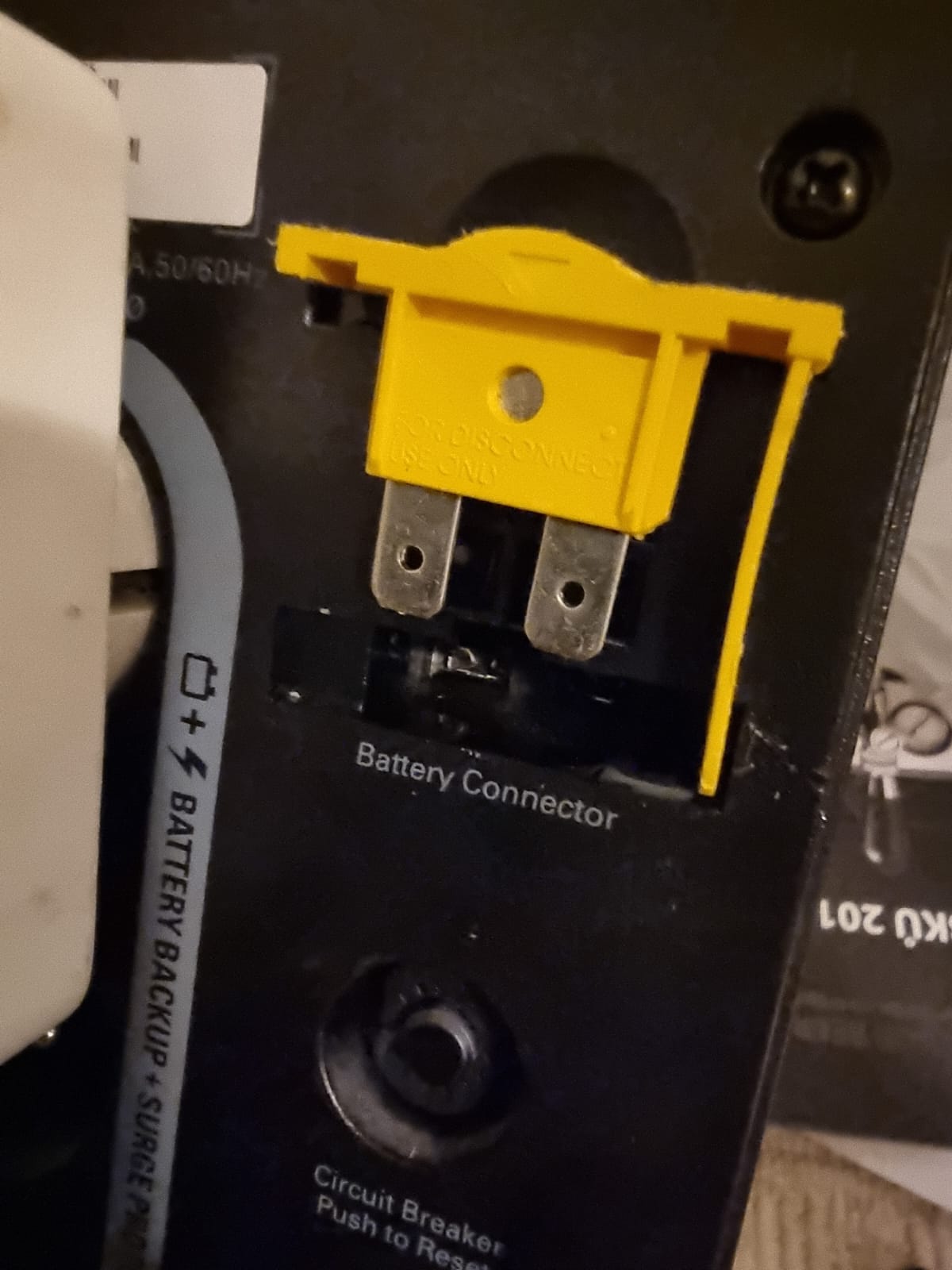

Ještě se zeptám... vzadu na UPS mám tuto záslepku s názvem battery connector... jedná se o vstup pro…
Diff 04.11.2023 20:12
Diff
vypadá to tak. po otevření příručky nebo samotné ups by se ukázalo.
lední brtník 04.11.2023 20:15
No příručku už dávno nemám... a propojovací kabel s podobným konektorem zatím hledám marně... :-)
Diff 04.11.2023 20:19

Popravdě nejsem úplně angličtinář, ale pochopil jsem z návodu na stránkách že to není ext přívod pro…
syndrom 04.11.2023 20:29
syndrom
Podle popisu se to musí zastrčit "dovnitř", tedy do vnitřní baterie. Zrovna tak by to nejspíš šlo za…
dsa 05.11.2023 09:52
dsa
