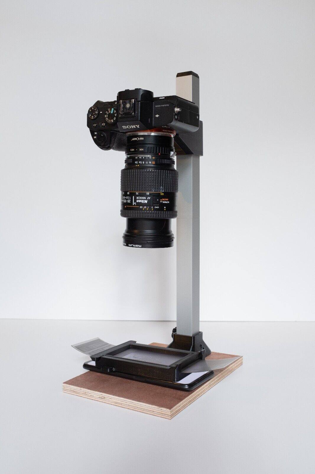

No jo, určitě by šel vyrobit nějaký domamont, ale je s tím práce a cenově by to zas o tolik výhodněj…

Dá se to fotit i slušným kompaktem typu NP7000 nebo LX15 (z druhé ruky by se asi dal koupit celkem levně), kvalita určitě lepší, než z těch "krabiček". Ale chce to nějaký přípravek a je s tím o dost víc práce než se skenerem (který naskenuje najednou několik políček). Pro hoby účel je to celkem použitelné (pár diáků jsem taky "ofotil"), ale bez slušného přípravku je to opruz.
