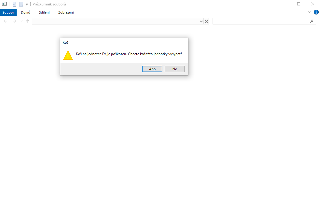

Když jsem počítač zapnul vypadalo že vše v pořádku, pak ale když jsem chtěl otevřít soubory v HDD tak to nahásilo divný error a nic ne nestalo, i složky když jsem otevřel vlastnosti tak ukazovali 0 KB dat.
Disk nebyl vůnec přístupný, nevím co se mohlo pokazit. Napadlo mě že bude chtít aktualizovat drivery, tak jsem si našel výrobce disku, stáhl instalační soubory, ale windows mi blokoval spuštění programu kvůli tomu že to je nebezpečný program. zkoušel jsem nějak vypnout win defender, ale nic. tak mě napadlo jedniné, formátovat disk.
nakonec se ukázalo ž jsem zase na začátku, skoro. Windows zatím tolik nezlobí, ale stále nejde instalovat velké soubory na disk. malou hru jsem tam naistaloval a spustil, ale pokud jde o hry o vícero GB tak při instalaci hlásí chybu disku a když se naistalují tak crashnou.

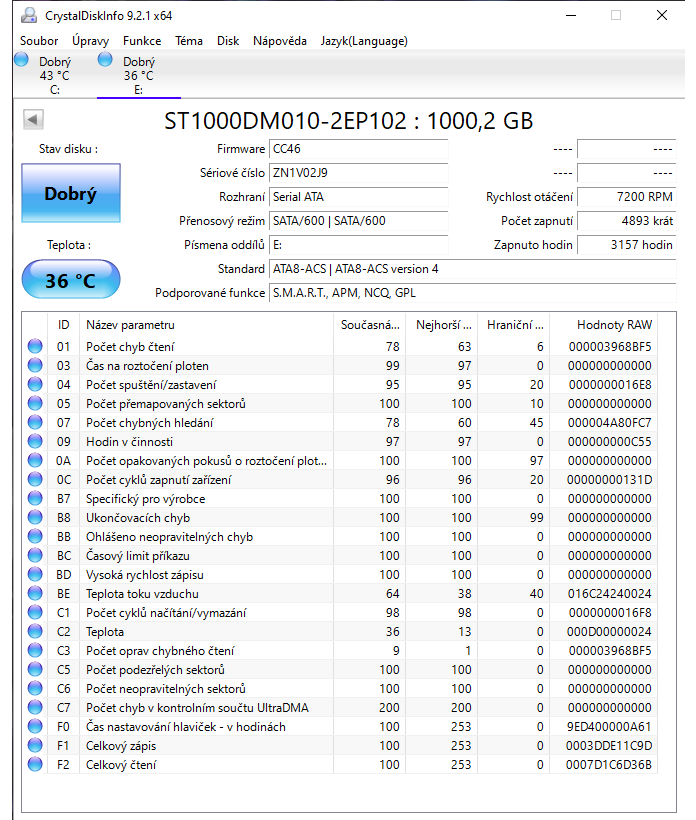

crystaldiskinfo k 1tb hdd: zvláštní je, že sw nevyčte velikost cache, klidně může být vadná. k tomu se přičítají celkem nesmyslné hodnoty 01 a c3, související se čtením.
já bych ten disk odložil do skříně / do kontejneru a pořídil si cokoli efektivnějšího (větší, bez divných hodnot, bez selhávajícího chování).

v těchto datech se nevyznám, ale je možné že ty divné hodnoty souvisí s tím jak jsem prvně poškodil počítač, a to odpojením disků od zdroje během chodu
znaméná to že jsem ten disk nenávratně zničil a musím si pořídit nový?
dost podstatná informace, to snad v původním dotazu nebylo. na řadič na desce to snad(?) nemělo vliv, ale chování systému s tím diskem je teď vadné.
takže bych podezřelý hdd určitě nezapojoval do systému, když nevím, proč mi selhávají diskové operace.
obyčejné flashky odpojené za chodu odchází na první pokus. ssd něco přežije, ale i ten může být podezřelý. navíc jde o malý lowend s nejhoršími parametry, neslzel bych pro něj.

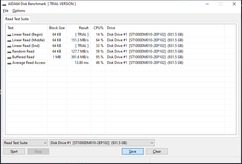

test disku který za něco stojí je součástí aida64, můžeš použít před vyhozením.
pozn.: sorry, uložto už neexistuje, je třeba se inspirovat na webech pro nějaký free test disků.

stáhl jsem si instalační program aida64extreme633 co mám hledat?
nebo zase vyfotit info co to najde a připnout to sem

ta aida má někde v menu benchmark disku, je použitelný pro ssd. pokud je ten nejlevnější green ssd šrot funkční, pak ho není potřeba řešit.

aida: myslel jsem grafický záznam průběhu rychlosti přes celý disk (protože ten tvůj může mít někde vadná místa, na to nestačí jeden údaj za celý disk). ale to uměla právě lepší verze, co se dala koupit na uložto.
výsledky s nápisem "trial" jsou ti k ničemu.
nemůžu najít správný obrázek a aidu tu nemám, kašlem na to.
