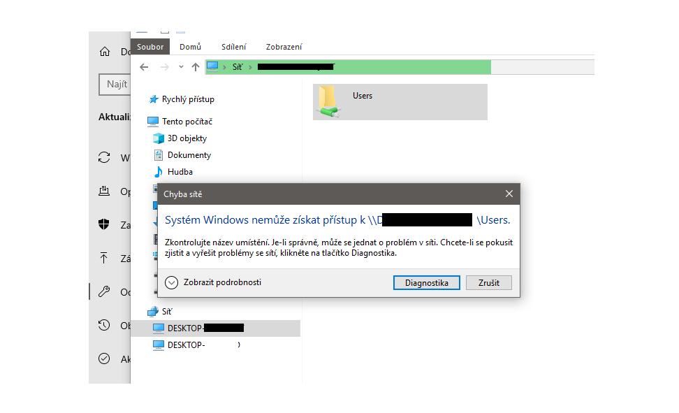

Po výměně routeru za kdy sem vše nastavil internet funguje ale nejde sdílení souborů které předtím fungovalo DVA POČÍTAČE POMOCÍ LAN KABELÚ DO ROUTERU
jeden počítač vidí druhý a může tu složku otevřít ale nemůže otevřít svojí složku
v druhém pc není vidět ani jedna veřejná složka

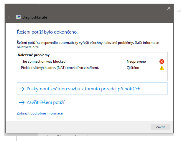

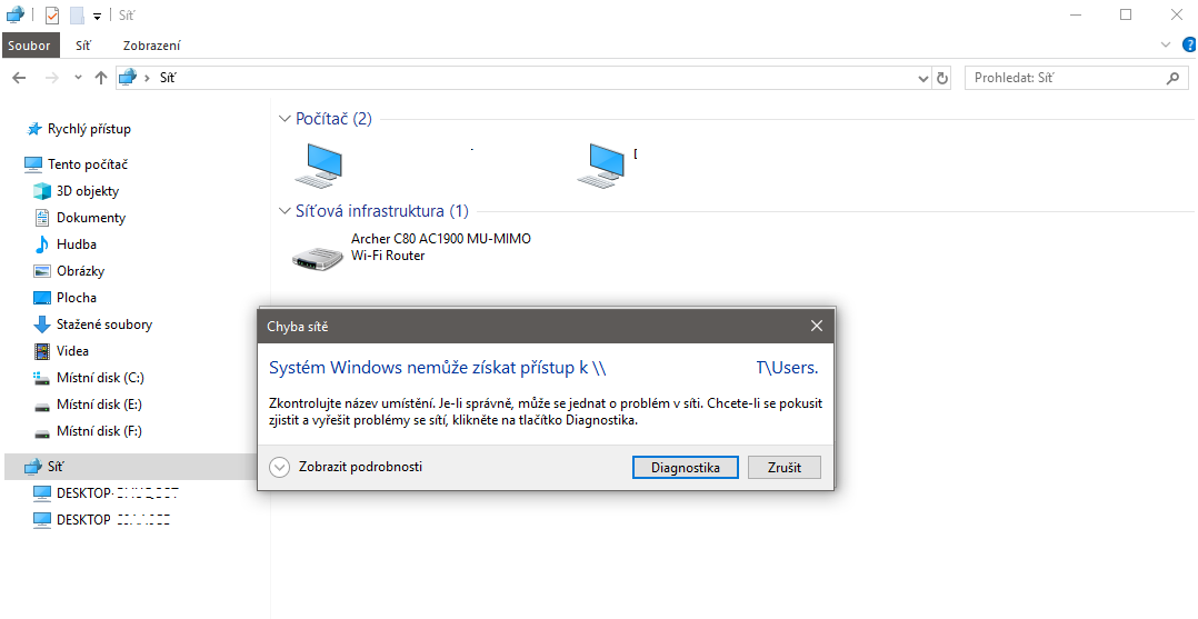

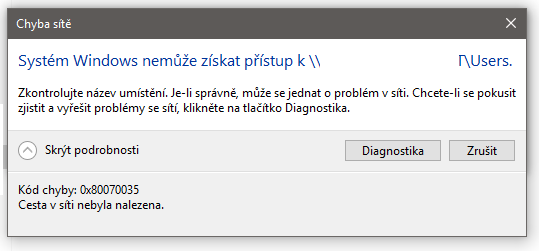

[98020-snim-png] [98021-snik-png]

Máš zapojený dva routery za sebou? Aby z tebe informace člověk tahal jak z chlupatý deky.

Takže ještě jednou: podle obrázku máš nejspíš v sítí 2 DHCP servry. To, z čeho přivádíš internet do…

Když se chci dostat do složky users veřejné soubory přes složku Sít tak to nejde ,ale složka se nach…

Nechce sa mi to citat cele, ale podla tych obrazkov mozem povedat, ze: - vymena routra s tym nema ni…

DNS s tym nic nema, tie pc sa predsa vidia, problem je v credentials. Opakujem, defaultne mava Windo…
fleg 09.01.2024 08:36

Tak toto ipconfig /release ipconfig /flushdns ipconfig /renew už to jde mohu do všech složek

To, co si spravil sa rovna restartu pc, ci odpojeniu kabla a jeho znovu pripojeniu, co som predpokla… poslední
fleg 15.01.2024 09:02
