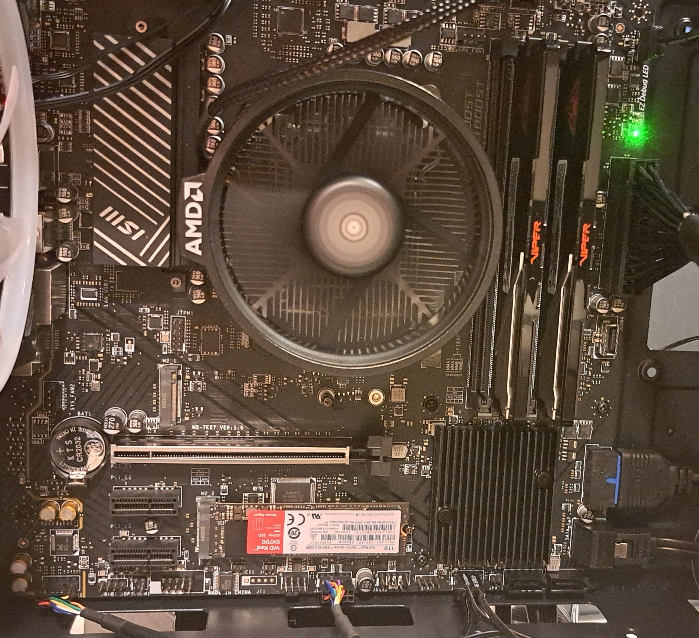

Tak jsem to vše poskládal dohromady ale cca po minutě a pěti se vypne s tím že blikne v prave hní ca…
kompl 28.01.2024 01:58
kompl
Tak se podívej do manuálu, bude tam napsané v čem je problém. Jako první to zkus ale s jedním module…
Lukas1982 28.01.2024 07:06
Lukas1982
Dpise jsem špatně zapojil asi led něho nevím takový ty jednopinovy a dvoupinovy konektory ..ale jede…
kompl 28.01.2024 09:47
kompl
ale zapojovat jsem to podle toho ak bylo nakreslené v manuálu základní desky ...ale nevím zda se to…
kompl 28.01.2024 10:21
kompl
kolik mas vetraku, ze resis hub pro zapojeni ventilatoru? tak nech v kazdem konektoru jen jeden, na…
brum brum 28.01.2024 11:56
brum brum

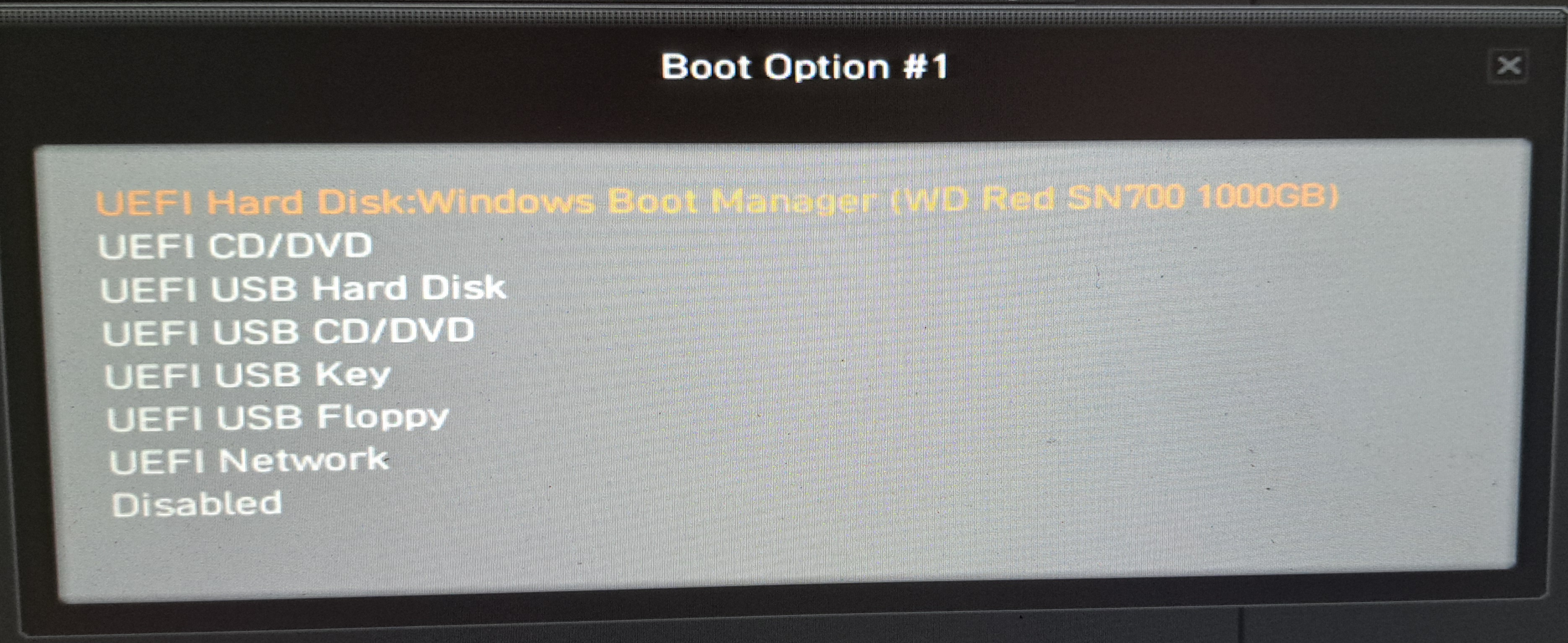

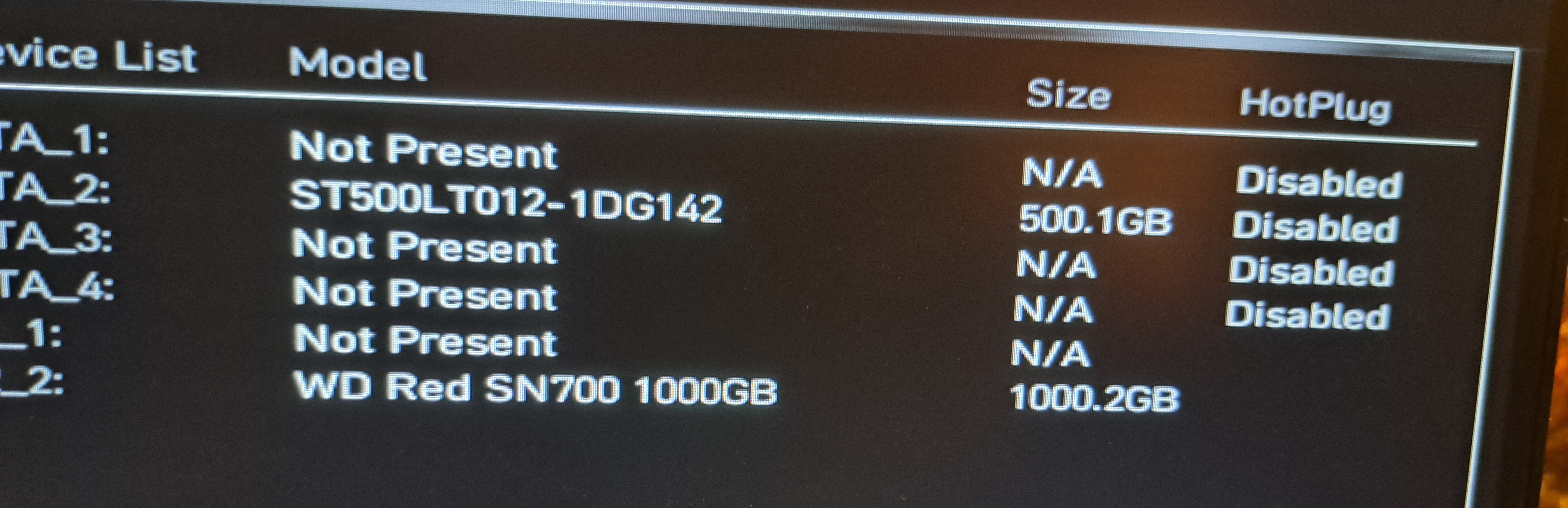

Podařilo se mi připojit originální 2.5hdd z notebooku k základní desce...ukazuje se mi i v bIOSu ale…
kompl 28.01.2024 18:03
kompl
a když dám boot option tak se mi tam kvůli toku neukazuje....ale když dám v BIOSu hardware tak tam j…
kompl 28.01.2024 18:06
kompl
a ty led mám dobře zapojené oki asi nesvítí v BIOSu ale až v systému
kompl 28.01.2024 18:09
kompl
A ty snad hot plug potřebuješ?
Wikan 28.01.2024 18:06
ja potřebuji jen aby se spustil systém z toho disku ....:( ale v noot option mi to ukazuj3 jen to ss…
kompl 28.01.2024 18:10
kompl
Takže to nepotřebuješ. Co je to přesně za disk a jak přesně jsi ho zapojil?
Wikan 28.01.2024 18:14
kompl 28.01.2024 18:17

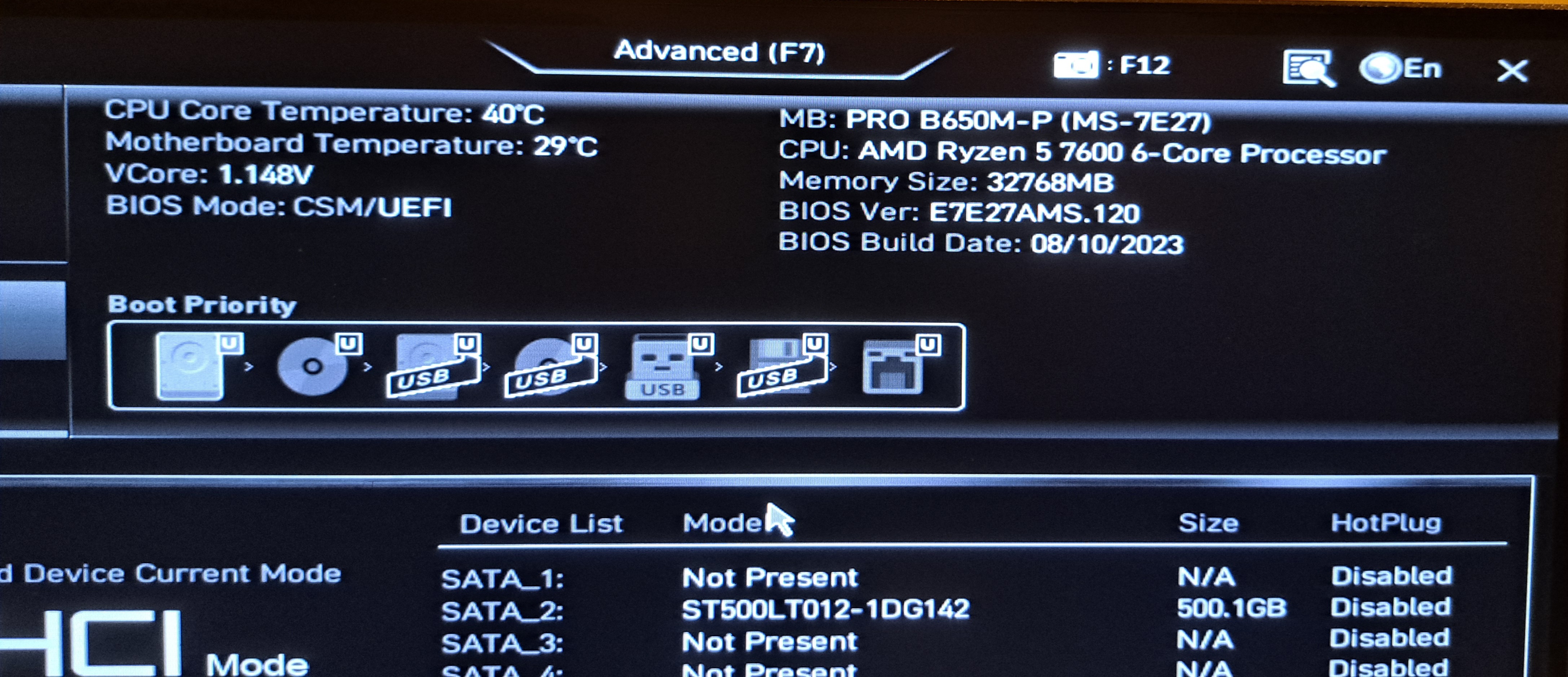

Jo a když jdde jen BIOS tak se nevypina a všechny teploty jsou do 40. Procesor ma 40 a deska 29 stup…
kompl 28.01.2024 18:21

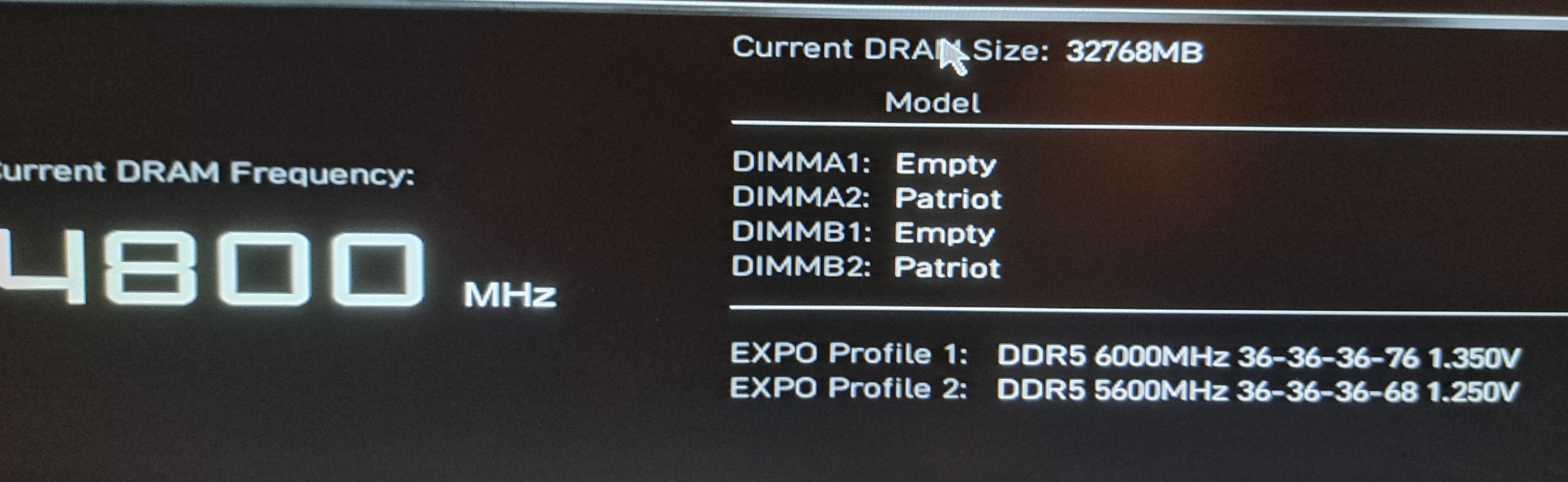

A tohle je normální? Že jedna Ram jede o 400mhz min ?
kompl 28.01.2024 18:34

tak já pc vypnu vyndám to ssd .. tím by mělo zmizet z bootovaci bmvolby číslo jedna a snad pak načte…
kompl 28.01.2024 18:43
kompl
přitom do toho míjí pc co jsem měl předtím tak jsem jen připojil a hned se to dalo dát jako bootovac…
kompl 28.01.2024 18:47
kompl
ale jsem zaseknuty v bodě kdy mi BIOS sice ukazuje hdd ...ale prostě mi nedovolí ho dát jako boot ab…
kompl 28.01.2024 18:48
kompl
MAM TO!!!!!! nakonec se mi podařilo zadat ten kód od Microsoftu:D z nejaky stránky aka.ms/recoveryke…
