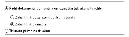

Taky bych zkusil změnit nastavení ve Vlastnostech tiskárny.
Nastaveno mám tak, jak na tvém obrázku.

Spíše si myslím, že to bude něco s tím spoolingem.
Já bych to nedělal, pokud je tiskárna rychlejší než počítač, tak začne tisknout hned jak se dokončí první stránka, ale pak na vás budou lézt prázdné stránky nebo stránky s chybama (jak nebudou ty další ještě hotové). Takže tisknout až po zařazení poslední stránky je podle mě lepší volba. No ale zkusit se to dá. Ale myslím, že ani to nemůže být hlavní problém, stejně jako to, jaká tiskárna je nastavená jako výchozí (program se obrací na zvolenou tiskárnu, pokud uživatel (nebo program sám) nezvolí jinou, tiskne se na tu, která je nastavená jako výchozí).
