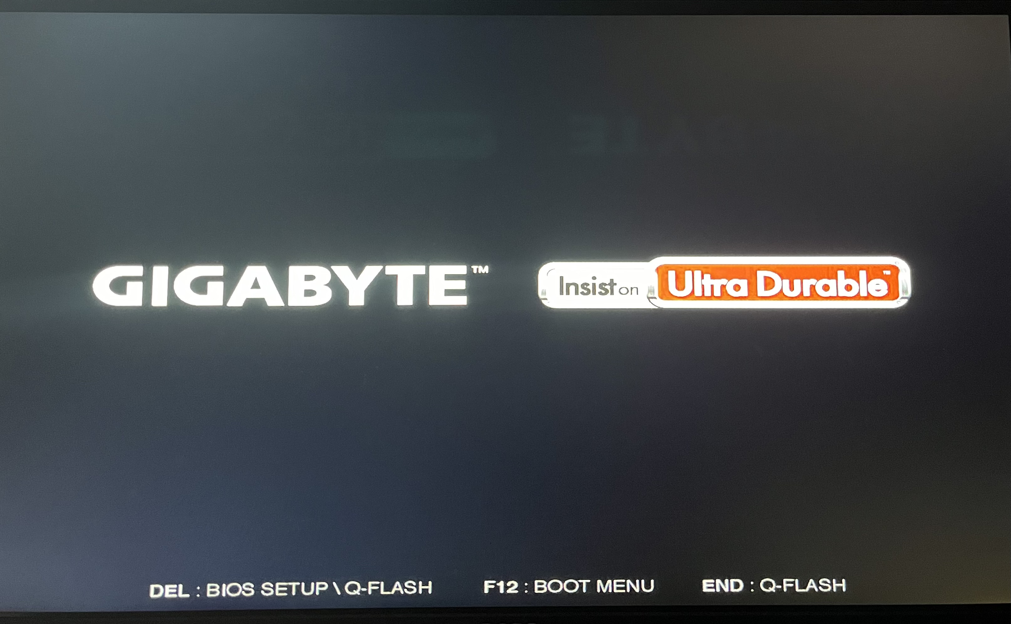

Tak jsem koupil nový zdroj dneska a počítač už konečně naběhl, akorát je tu ještě jeden problém. Občas(jako fakt po nějaké delší době) se při spuštění PC naběhne obrazovka s popisem základní desky a dole na výběr (bios,boot,q-flash).. tak vždy zmáčknu F12 a ono se to třeba ten boot objevil po 2 min. a tam jsem vybral ten disk ze kterého spouští windows. (nevím proč to dělá, jednou to začalo od doby co spadla elektrika, ale to by nevadilo, zvolím si tam ten disk a vše běží vpoho i další dny).. no ale dneska, jak jsem měl odpojenou klavesnici a všechno, tak jsem to spustil po výměně a nereaguje to na nic ta klávesnice.. vše svítí, takže funguje, restart a nic nepomohlo..

Po startu se mi stávalo občas, že se zobrazila splasch screen a bylo tam na výber (bios,boot,q-flash).. vždy to reagovalo, někdy i po pár min.. teď aktuálně po vyhořelém zdroji vyměněným jsem zapl pc a opět splasch screen základní desky.. problém je, že klávesnice a nic nefunguje na to.. někdo mi radil vyměnit tu baterii 2032. Má s tím někdo zkušenost? Deska je stará skoro 2 roky jenom.. a nemyslím si, že by byla rozbitá.. dělá mi to už kolik měsíců po vypadnutí elektřiny.. ale objevuje se to fakt jen párkrát a vždycky jsem jen dal boot menu, vybral disk s windows a pc šlapal i několik týdnu vkuse hned po staru..

Poslední dobou tak divně hučel ten disk, ale normálně fungoval ještě včera.. jinak zkusil jsem jiný port a furt nic.. jinak jiný kabel nemám teď tady. Zase jakmile ho zapojím, načte se screen základní desky a dole na výběr ten bios atd.. ale nereaguje to na nic. Je možné, že by disk odešel a “asi” by vyhořel zdroj?

Je to asi pravděpodobný, že ten disk odešel. Dneska ještě chci vyměnit tu baterii na zákl. desce. Vezmu tu CR2032, na co si dát pozor při výměně? Určitě si hlídat jakou stranou to má patřit. A co se stane po výměně? Co vše se musí nastavit znovu? Děkuji za odpověď
Dáš ji tam stejnou stranou jakou ji vytáhneš, nic na tom není. Je tam na desce u baterie taková "packa", kterou musíš malinko posunout do strany a baterie sama povyskočí a jen ji vyměníš. BIOS by si měl po dobu minimálně pár minut udržet nastavení, takže nebudeš muset nastavovat nic. Samotná výměna trvá max 10 vteřin a to přeháním.
odpojeni od elektriky je nutne kvuli cmos reset, jinak se neprovede, protoze zdroj ve standby porad napaji cast desky s rtc.
v manualu k desce to vyrobci pisou a varuji pred resetem pod napetim.
u toho druheho disku si zkontroluj stav v crystaldiskinfo - vsechno ukazuje na to ze je vadny.
