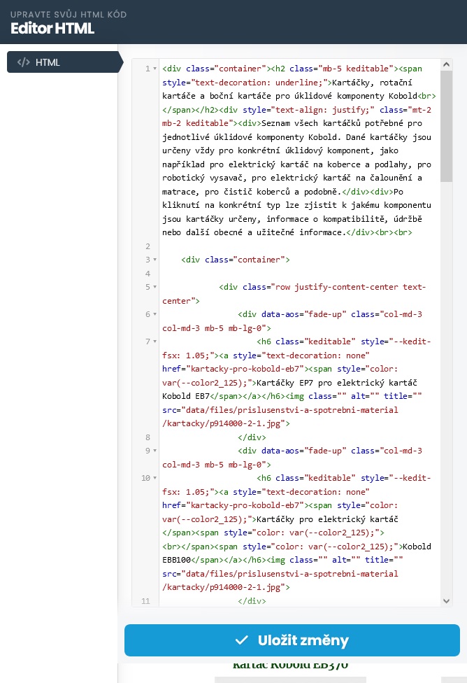

Super poznatek, díky. Co ale, když v rámci HTML žádnou hlavičku <head> ani <body> daného bloku <div>…

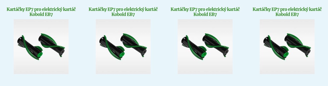

Ano, chápu, ale nyní prosím k věci. (viz foto) Takto to mám nyní "předchystané", víceméně jsem jen j…

Co ale, když v rámci HTML žádnou hlavičku <head> ani <body> daného bloku <div> definovanou nemám?
Mám to udělané v rámci jednoho container divu, ve kterém jsou 4 "sloupce" po šířce 3, aby bylo po celé šíři stránky vždy 4 obrázky s klikatelným textem, víceméně jako je zcela běžné a takto je skládám pod sebou.
<div class="container">
<div class="row justify-content-center text-center">
<div class="col-md-3 col-md-3 mb-5 mb-lg-0" data-aos="fade-up">
<h6 style="--kedit-fsx: 1.05;" class="keditable">
<a href="kartacky-pro-kobold-eb7" style="text-decoration: none">Kartáčky EP7 pro elektrický kartáč Kobold EB7</a></h6><img title="" alt="" class="" src="data/files/prislusenstvi-a-spotrebni-material/kartacky/p914000-2-1.jpg">
</div>
Abych netvořil tedy zcela nový kód s HEAD a BODY, lze to případně někam "nacpat" do již vytvořeného kódování divu?
Takto to mám nyní "předchystané", víceméně jsem jen jeden KOMPONENT vytvořil a jak je hotový, rozkopíruji na další tři na jeden řádek, takže jsou 4 na jeden řádek hotové a takto mohu postupovat dále. Samozřejmě jak bude hotové i to stylování, rozkopíruji rovněž automaticky jen mezi všechny, tam pak jen stačí upravit daný text a obrázek pod ním. Jinak je stylování zcela shodné. To je to nejmenší.
nyní spíše, jak aplikovat onu změnu barvy po najetí myši v rámci mého HTML kódu :)

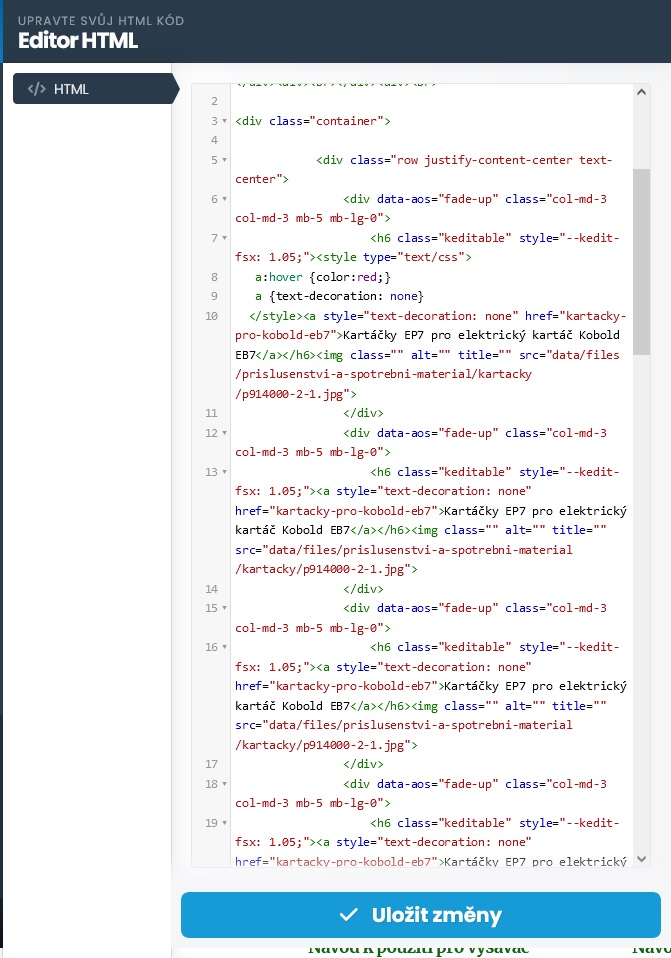

Proč to nejde třeba nějak takto?:
<div data-aos="fade-up" class="col-md-3 col-md-3 mb-5 mb-lg-0">
<h6 class="keditable" style="--kedit-fsx: 1.05;"><style type="text/css">
a:hover {color:red;}
a {text-decoration: none}
</style><a style="text-decoration: none" href="kartacky-pro-kobold-eb7">Kartáčky EP7 pro elektrický kartáč Kobold EB7</a></h6><img class="" alt="" title="" src="data/files/prislusenstvi-a-spotrebni-material/kartacky/p914000-2-1.jpg">
</div>
nebo zkrátka tak, jak to zkombinovat jako HTML + CSS styl dohromady. HEAD a BODY použít zřejmě nemohu, ty definované nemám, v rámci onoho redakčního systému jsou HEAD a BODY automaticky určeny již v rámci upravovaného HTML.

<a style="color:blue; text-decoration: none; background: white;" href="https://seznam.cz"
 onmouseover="this.style.color='#0F0'"
 onmouseout="this.style.color='#00F'">Text odkazu</a>
Tomu úplně nerozumím. Celé tvé uvedené jsem zkopíroval a vložil, ale řádky onmouseover="this.style.color='#0F0'" a onmouseout="this.style.color='#00F'">Text odkazu</a po uložení stejně zmizely, jsou tedy asi neplatné.
lze to vůbec takto napsat samostatně to onmouseover a onmouseout? Zůstal jen modrý text „text odkazu“, a když otevřu edit HTML, tak zmíněné dva řádky se ani neuložily, což znamená, že jsou definovány špatně a HTML editor je nepřijmul.
Má to být skutečně tak? Díky
Teď jsem to zkusil uložit, odkaz je modrý, nepodtržený, když na něj najedu myší tak zezelená, když odjedu zase zmodrá, prostě to funguje jak má a řádky jsou definovány správně.
Pokud ti je HTML editor vyhazuje, tak je vadný a měl bys ho vyhodit.

Kam ten kód vkládáš? Dáš v daném bloku, který chceš upravovat - nastavení, </> HTML, a pole s HTML kódy jednoduše upravuješ? Děláš to také tak, ne? Jinde to snad ani upravovat nejde, ne?
Můžu poprosit o celý HTML kód? zkusím ho vložit od tebe, použil jsi ho úplně stejně?
Nechápu to. Vytvořil jsem tedy novou stránku (na mém webu, zkušební) a vložil tam přesně onen kód. Klikněte zde!
Zkuste si zobrazit zdrojový kód té stránky na odkaze „zde!“ pomocí CTRL + U, uvidíte, že mám vloženo vše správně. Proč to nejde? Nechápu!
To mohu do onoho editoru HTML vložit jen tak? Stejně když vše zkopíruji, vložím tak to onmouse... tam není. Lze to vůbec v editoru HTML jen tak vložit? Nebo nemá se to tam vepsat jinak?
Zkusil jsem tam vlézt a je to nějaké celé rozbité - například ani nefunguje lokální menu přez pravé myšítko - aby si to člověk jen označil a prošel přez Inspect - je potřeba u elementu body v eventech vyhodit ten bubling a pak to chodí
Je tam šíleně nepřehledná změť skriptů a CSS
Když se podívám na ten odkaz, tak tam je vložený ten link jednou v body, ale chybí tam právě ty onmouse a jednou v sekci head, kde ale takovéto texty nemají co dělat a tak se to vytlačilo před začátek stránky, přesně jak to HTML dělá se špatně umístěnými texty.
Takže to tam je sice vložené dvakrát, ale ani jednou správně - jednou je to na špatném místě a podruhé kus chybí.
Zjevně by bylo lepší použít nějaký editor, který to nemrší. V podstatě jakýkoliv normální textový editor (vim, nano, notepad, ...), nebo nějaké rozumné IDE (počínaje třeba TurboPascalem a nějakým VisualNěco konče), nebo cokoli rozumného, co tě nechá udělat tu stránku správně.

Ten editor ti asi přepisuje ten vložený kód. Tohle nemůžeš vkládat přímo do stránky,
ale do zdrojáku toho editoru, který tu stránku vytváří. Na tohle nestačíš.

1) ten tag byl prostě
<div class="MZlinky"> ... <a href="kartacky-pro-kobold-eb7"> ... </a> ... </div>
(nebo dokonce i bez class, pokud se to dobře postaví)
2) v HEAD sekci jsi měl
<link rel="stylesheet" href="/css.css">
3) do kořenu svých stránek nahrál soubor css.css obsahující
.MZlinky a:link, .MZlinky a:visited { color: blue; text-decoration: none; }
.MZlinky a:hover, .MZlinky a:active { color: green;  text-decoration: none;  }
(což pro tento příklad stačí, obecně tam toho budeš mít víc)
Přičemž ten soubor se může jmenovat i jinak, MZlinky jsou Modro Zelené, ale taky se to může jmenovat jinak a ten obalující tag nemusí být div a nemusí to být ten nejbližší obalující tag
