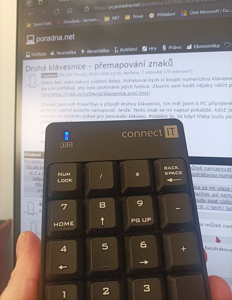

No ale bezdrátová numerická klávesnice nemá tlačítko "fn". Jde mi o to, že bezdrátovou numerickou klávesnici chci použít jako "dálkové ovládání" - pendant pro ovládání cnc (Mach 3). Jenže pendanty jdou přes 2,5K a já potřebuji pouze pár tlačítek na posuv, start, stop,...

Jelikož potřebuji maximálně 18 tlačítek a kvůli velikosti. Numerická klávesnice se mi vleze do ruky, takže kvůli tomuto 🙁 Nic jiného mě právě nenapadá. Ještě mě napadlo použít nějaký dálkový ovladač, jenže to nevím jestli lze spojit s pc. Zde je příklad pendant. Já potřebuji low cost, jelikož to mám jako hobby a 3K je dost za "ovladač".

Něco takového :) Asi to risknu a kdyz tak budu psat cislice pomoci shiftu vrchnich klaves s diakritikou na normalni klavesnici
zde bezdratova
connect-it-numcalc-ckb-0061-bk-cerna-d5514526.htm
kolotočářský svítící krám sice číňan umí vyrobit, ale obě značky (connect-it, c-tech) jsou odpad, co vydrží tak rok.
Mám tu bezdrát Connect-IT, s klidem doporučím
Pohoda

Dejme tomu, mám upnutý nástroj, upnutý materiál a potřebuji ještě něco upravit v programu. Když zmáčknu například šipku doprava, tak mi pojede osa X taktéž doprava. Když nedejbože budu mít nastavenou rychlost na 100% v ručním posuvu, tak než se vzpamatuju, tak mám zlomený nástroj a to fakt nechceš :D Právě proto se používá pendant pro ruční nastavení os na cnc. (Najetí na střed materiálu, nastavení probe z,...). Nakonec jsem to zkrouhnul na 9 kláves, které potřebuji namapovat. Koupil jsem bezdrátovou numerickou klávesnici, a za chvilku to půjdu do garáže vyzkoušet. Každopádně je to polovičaté řešení. Nejspíš nemá smysl vymýšlet něco, co už vymyšlené je. Kouknu na bazar, jestli někdo neprodává nějaký USB pendant a budu mít jistotu. Ještě možná zkusím objednat z alika nějaký ten macropad, kde by to mělo jít taktéž namapovat. A nebo použít ESP přes serial. Ale popravdě jsem rád, že se tu pár lidí vyjádřilo a nepřipadal jim můj dotaz jako naprostá KO*OTINA :D
