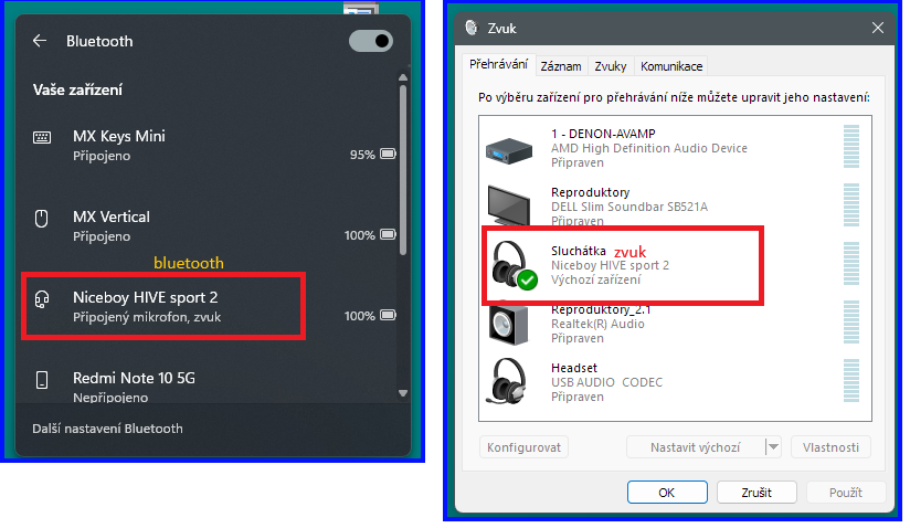

Tady jsem hodil jak by to mělo vypadat v kombinaci spárovaného vs výstup zvuku To připojené a spárov…

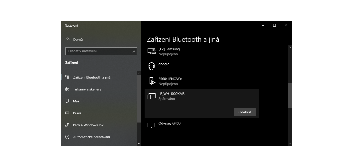

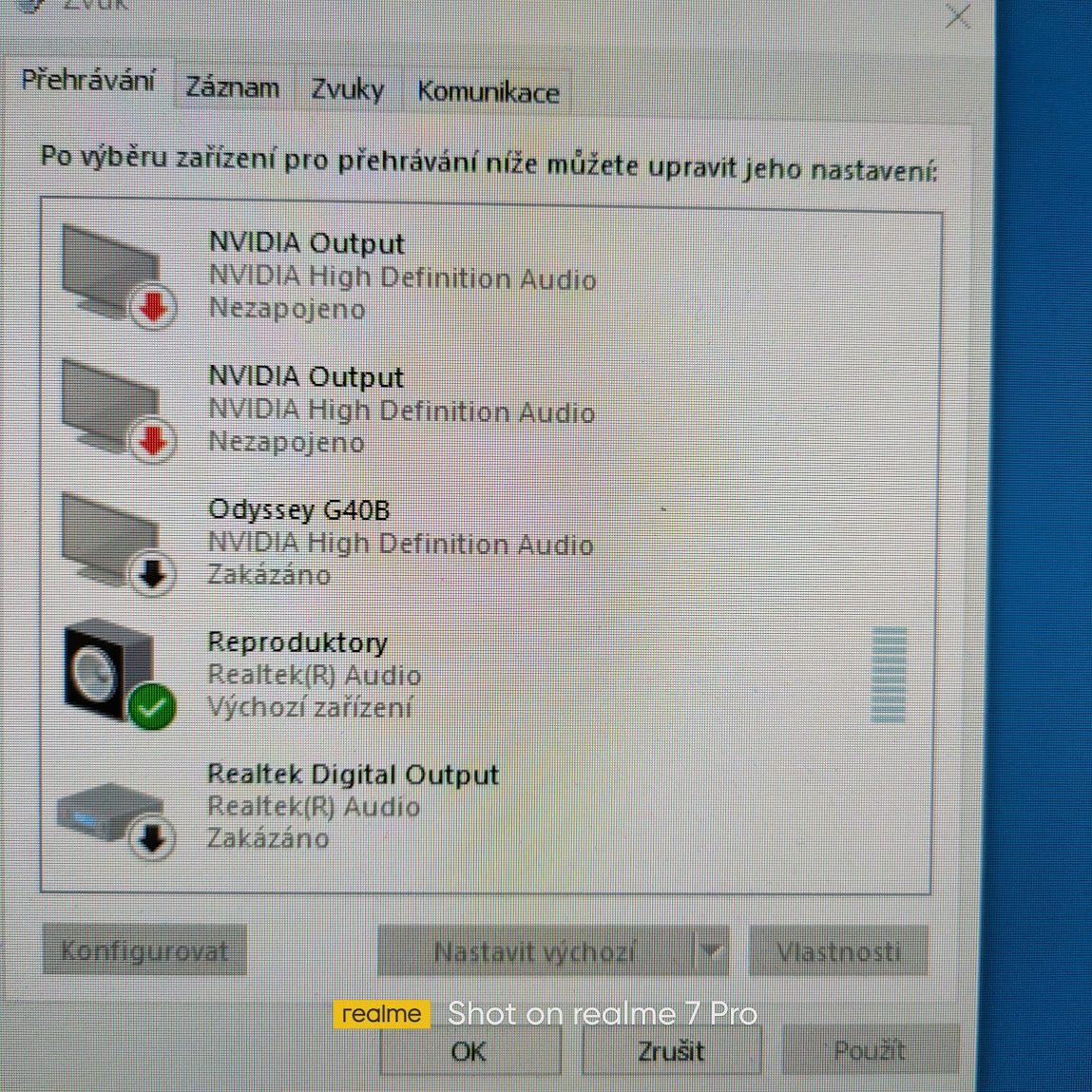

Hmm a když to tam není jsem blbější ještě víc? Mám tam jen tohle nic druhého ne :-)

Jenom ze zvědavosti Co je to dongle? edit: ty sluchátka tam jsou... v aplikaci zvuk teda nejsou, je…

když se podívám na google dongle je právě ten adaptér BT

Teď jsem úplně vedle Já tam vidím plno zařízení, ty si vyguglím, to je v poho Toto máš screen z PC…

screen je samozřejmě z PC, lenovo je noťas který má žena, její syn na tom něco dělal. Televize je ka…
