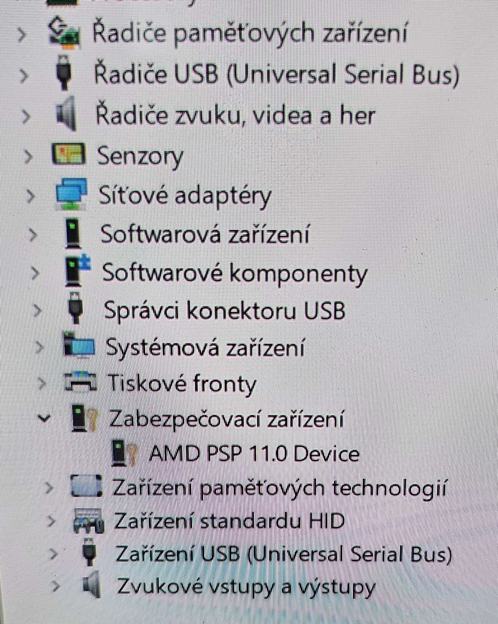

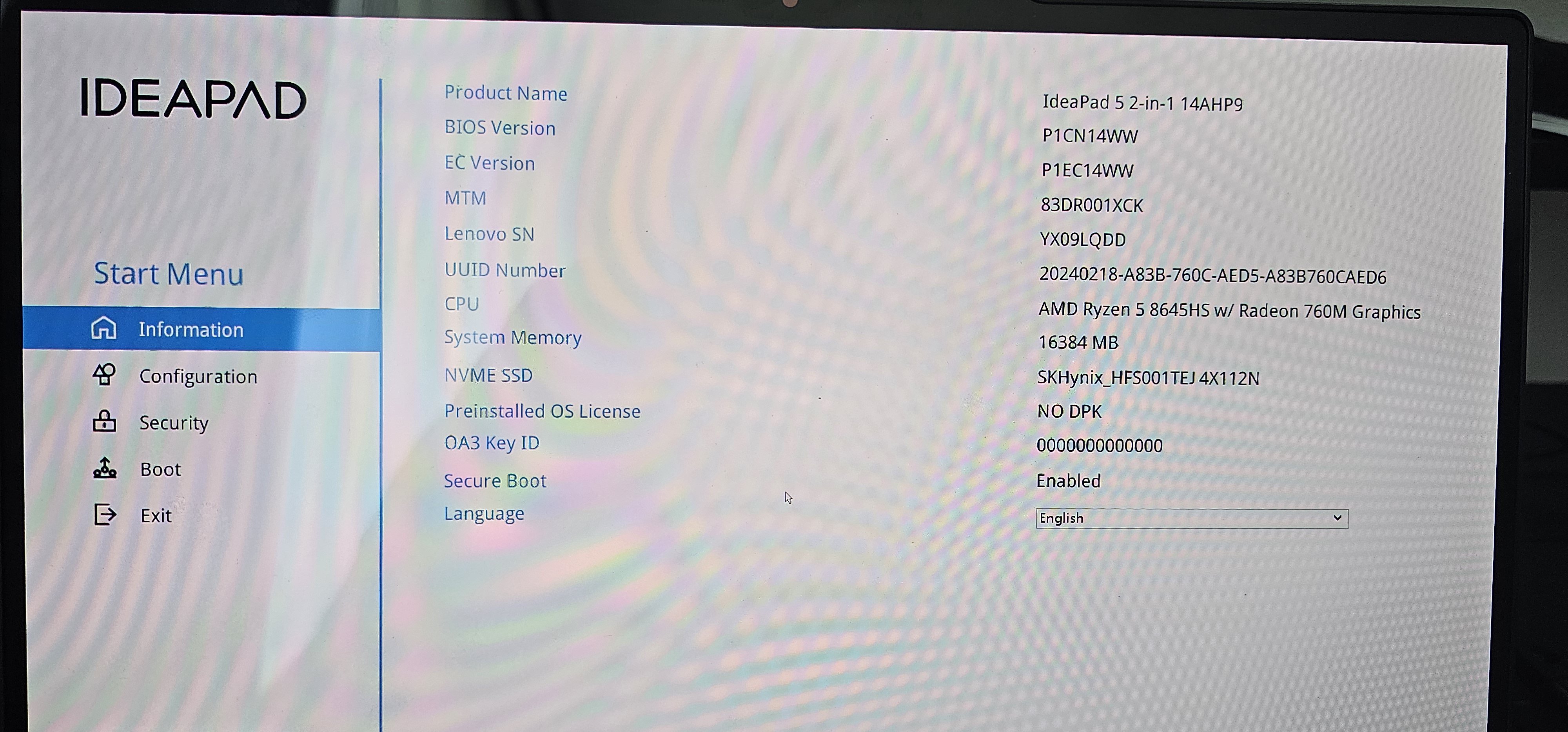

prosím, jak se dostanu do UEFI, abych mohl zapnout TPM. Já se tam dostanu přes klasické F2 nebo obnovení, ale skočím do takové osekané verze, kde je jen pár možností a tím to končí. Pro doplnění, dle rad z webu jsem nainstaloval win10 ,kvuli pristupu k internetu. Takže mám win 10pro a ovladače předpokládám, včetně uefi pro win11, možná to je jeden z důvodů. Při pokusu přeinstalovat na win11, mi vyhodí chybu, že nelze bez TPM 2.0.
Je to moje blbost, ale lze to nějak udělat, abych se dostal k zapnutí TPM a potom mohl v klidu dát win11?

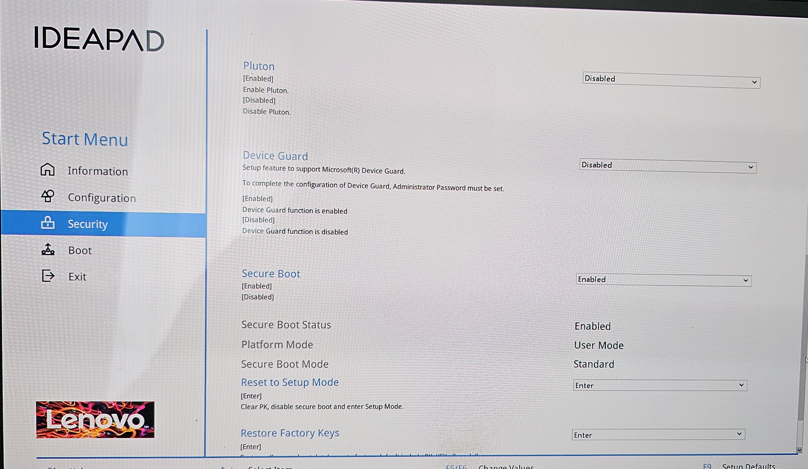

volba "Pluton"
touchwood 09.06.2024 17:34
Ani po Pluton Enabled to nerfci. Nelze disk hodit do stavu při koupi, tzn bez OS a čistý? Nainstalov…

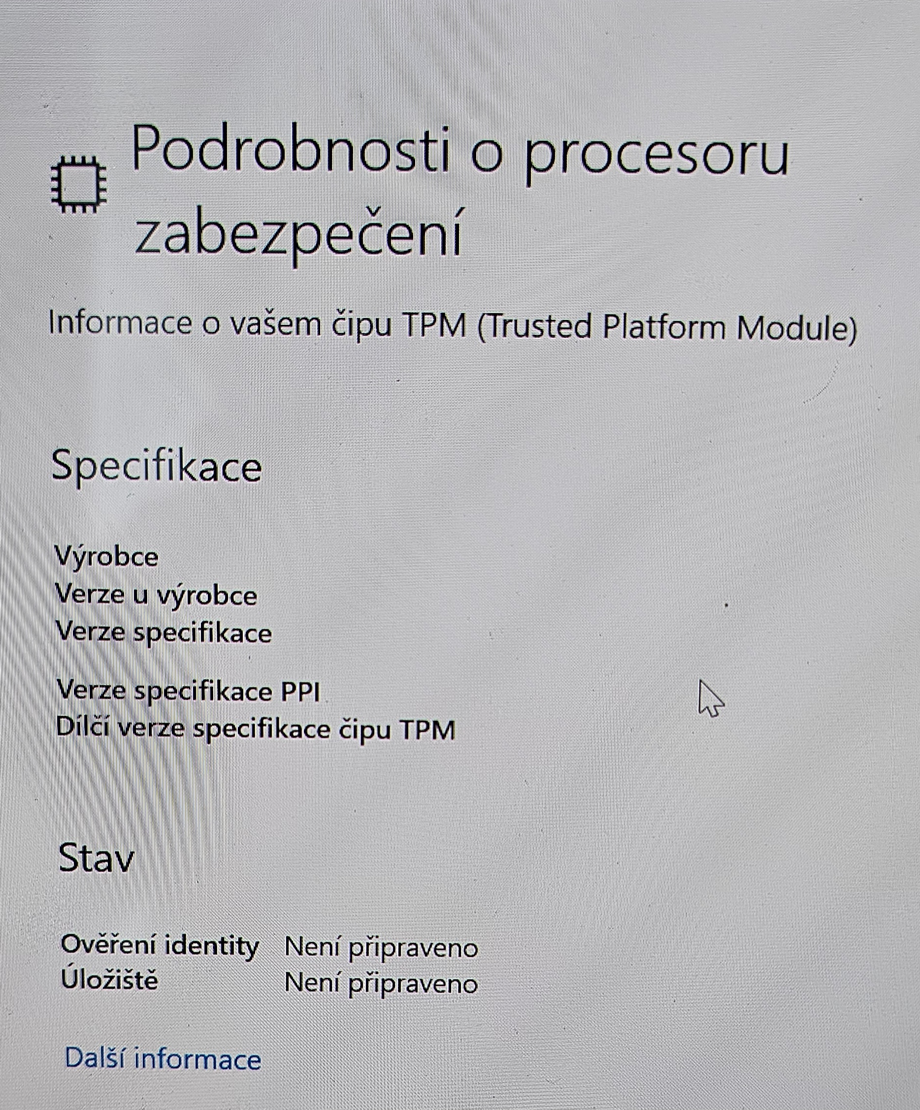

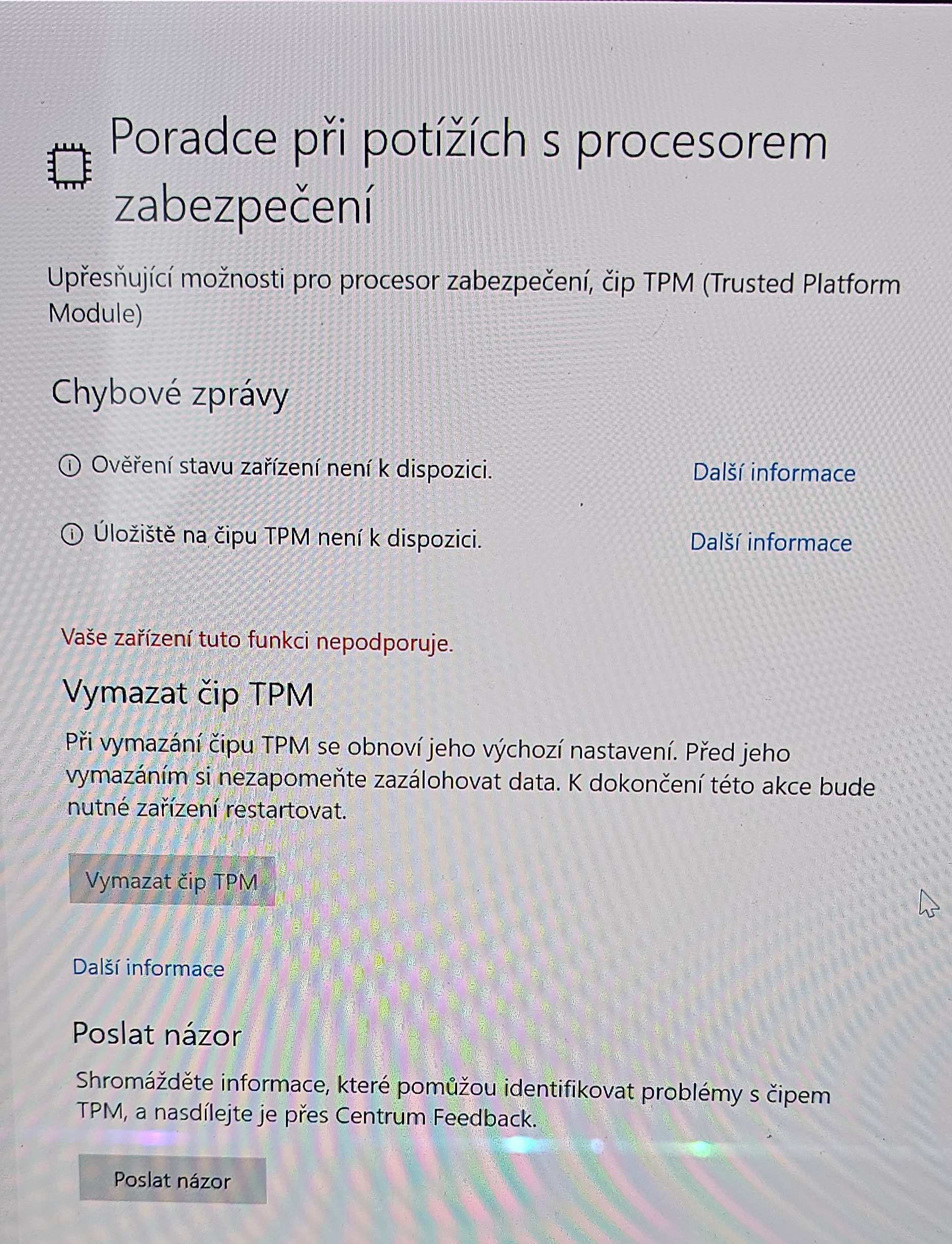

S diskem to nemá nic společného. Takže jsi Pluton mastavil jak? Na TPM2.0? Ve správci HW máš v klíč… nový
touchwood 10.06.2024 07:10
Pluton šel pouze Enable nebo Disable. Změna nenastala žádná i po povolení. Když zkusím i vyhledat TP… nový

No z tých obrázkov je jasné, že TPMko chýba už na úrovni biosu. Tak pokiaľ nepomohli defaultné nasta… nový

No :) teraz som si všimol, to nie sú obrázky z biosu ale z windowsu. Takže ešte by som aktualizoval… nový

nemůže chybět, protože je součástí CPU. Já s 7840U ho tam mám a je nesmysl, aby novější model s 8-ko… nový

A není to tak, že v BIOS zapneš Pluton a pak někde jinde se ti v BIOS objeví možnost volby TPM? Bohu… nový

Chybí ti nejspíš ovladač pro TPM. nový

Psal jsem, že ti chybí ovladač ... nový

teraz som si všimol, to nie sú obrázky z biosu ale z windowsu. Takže ešte by som aktualizoval veci súvisiace s hw, ovládače/firmware. Dá sa to aj automaticky priamo zo stránky podpory Lenova, alebo cez Lenovo Vantage, alebo ručne..
Toto sa týka ale len aktuálnej win10 inštalácie, tá nová win11 by mala fungovať, resp tej už môže pomôcť maximálne update firmwaru.
