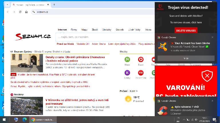

					Na cosi jsem kliknul na facebooku a do počítače se mi cosi dostalo a na pravé straně obrazovky se mi zobrazují hlášení že počítač je zavirovaný.
Zkoušel jsem skenovat počítač prostředky co mám ve W10, ale nic nenašel.
Asi se zítra stavím v nějaké počítačové firmě.
Co by to mohlo být a jak se toho zbavit?
ať to zkrátíme: máš tupý neschopný chrome? tvůj problém.
buď si progoogluj jak odstranit/zálohovat nakažený nemocný profil uživatele, nebo ho přesuň pryč a spoléhej na obnovu nového čistého:
ať to zkrátíme 2: než odepíšeš nějaké zbytečnosti, zatím to proskenuj: adwcleaner

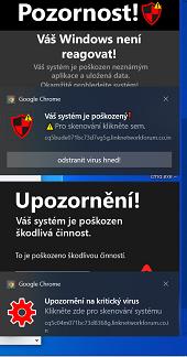

Stačí se podívat, kterým stránkám jsi v prohlížeči povolil posílat notifikace. Tohle bude jedna z nich. Žádné skutečně riziko nehrozí. Alespoň dokud na to neklikneš.
Ja doplnim, ze v prohlizeci vymazat vsechny stranky, ktere maji povoleno zasilat upozorneni. Neni duvod tam nejakou mit

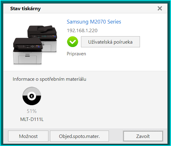

Mám doma tu samou tiskárnu jen na konci "W"
M2070W - WiFi
Mám v záloze ovladače které mi jedou na W11 úplně v pohodě a bez problému, tam bude navíc jen ovladač na tu WiFi
Ve složce jich je celkem osm (8) vybereš co bude potřeba, pošlu to v ZIPu

Pořád je toner ke koupi, mám v záložce
Originální toner Samsung / HP MLT-D111L
https://originalni-tonery.heureka.cz/hp-su799a-originalni/#prehled/
Tak se mi zase něco dostalo do počítače, vyhrožovalo mi to, že když si nekoupím CCLEANER tak se mi zablokuje počítač. Snad jsem se toho metodou pokusu a omylu zbavil. Mimo jiné jsem se pokusil vymazat a znovu nainstalovat Chrome.
A zase jsi na něco klikal?
Bez toho chromajzla nemůžeš existovat?
Hlavně žádného klýnera apod. nekupuj. A pokud ano, ne klikem z okna toho adware… jen si tam nataháš další drek.
