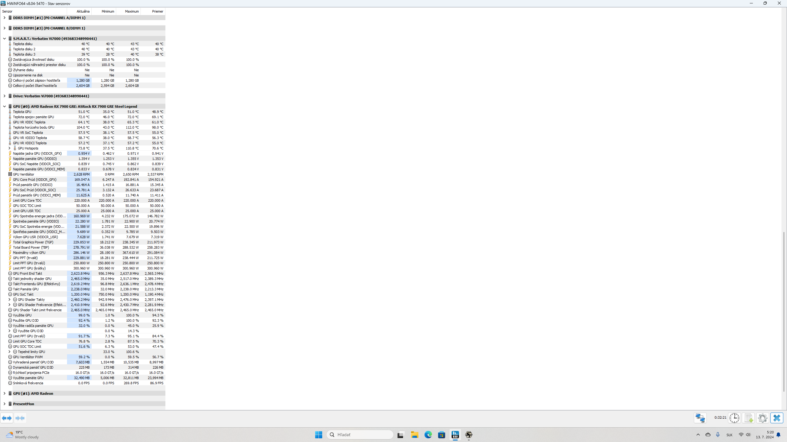

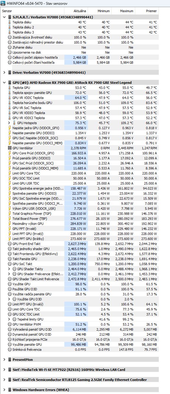

Tak malá aktualizace pro všechny. Objednal jsem si vonné tyčinky, bohužel mi dorazí až koncem tohoto…

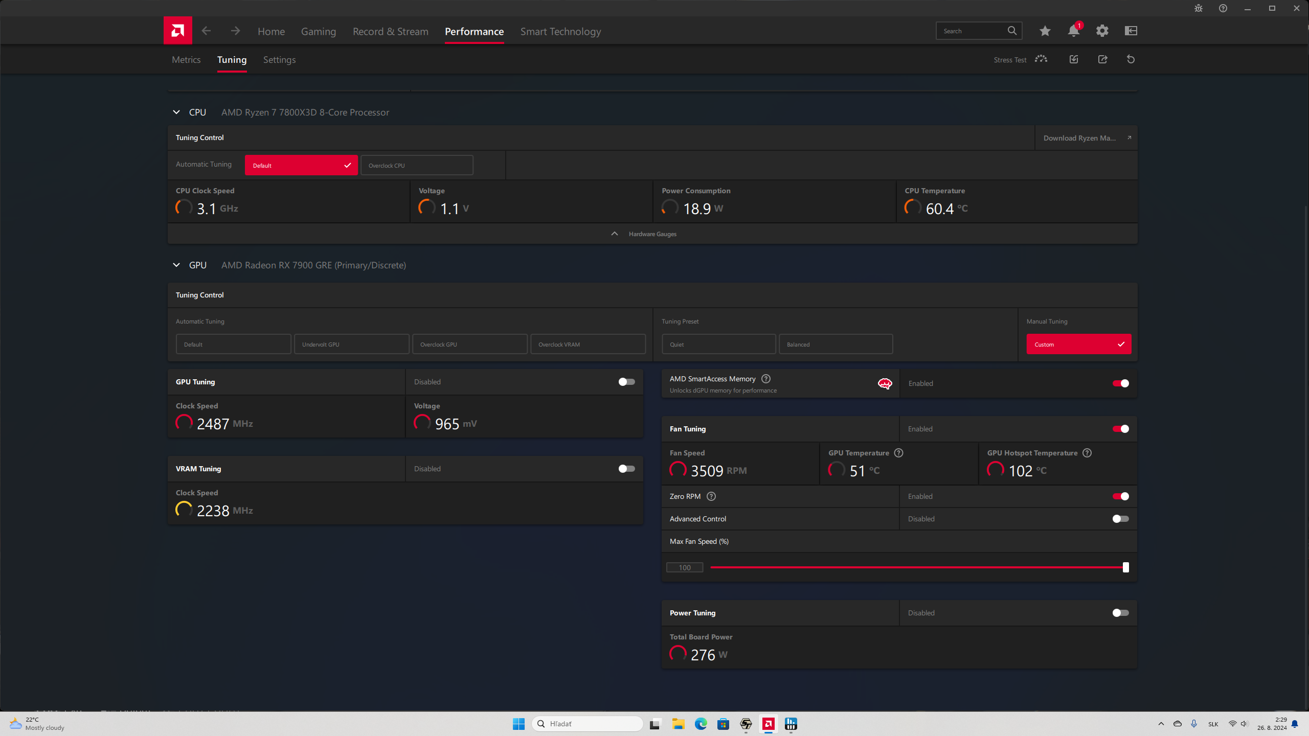

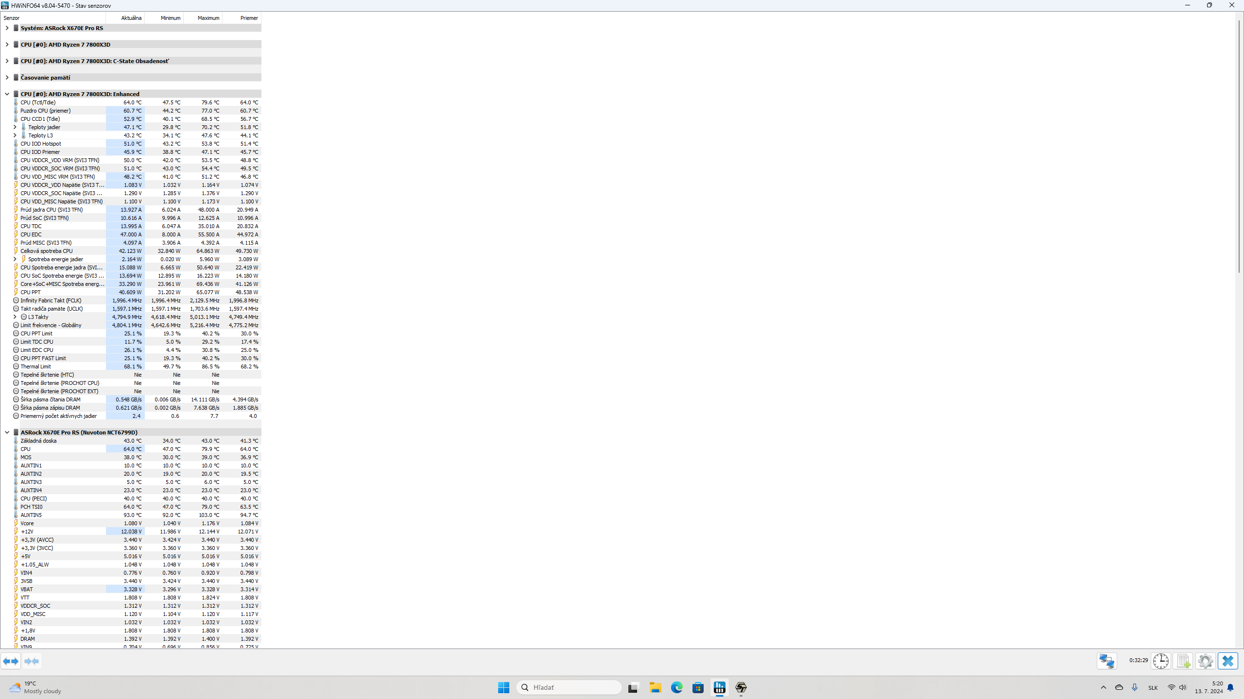

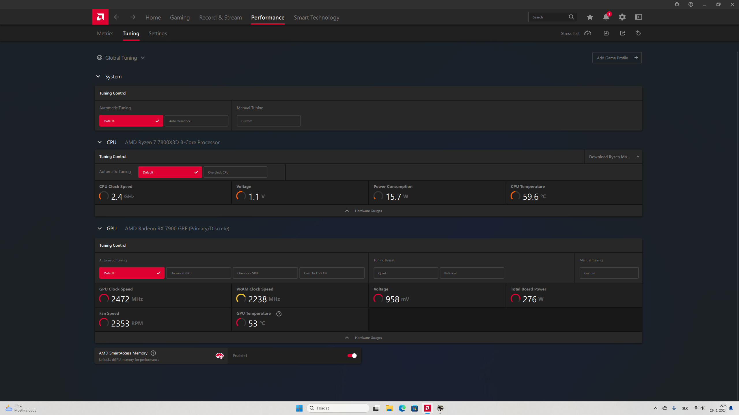

Tak a ještě doplněk pro ověření, že nekecám. První foto je s AMD default nastavením a HWiNFO64, tent…

hwmonitor místo většiny těch bezcenných údajů se ti nechtělo spustit, ale aspoň jsou ty screeny sled…

A co se týče sledování teplot, tak za zhruba minutu nebo dvě se teplota vyšplhá na 100 až 105 stupňů, záleží, jestli je venku horko nebo zima, a na 110 a víc po necelé půl hodině, takže na tom nemám co víc sledovat, přehřívá se to hned ve zkratce.

Tak a ještě doplněk pro ověření, že nekecám. První foto je s AMD default nastavením a HWiNFO64, tentokrát ořezané, snad to bude lepší LOL. Druhé foto je AMD, ale větráky na maximum 100% oproti původnímu nastavení 71%, a taky k němu přikládám foto z HWiNFO64. Jak uvidíte na fotkách, rozdíl je minimální a ani o tisícovku vyšší rychlost větráku nepomohla snížit teplotu o moc. Konkrétně 71% větráky měly 55 stupňů na grafice a 109 na hotspotu, momentálně je v izbě tak kolem 25 stupňů, takže taková trochu vyšší pokojová teplota, a 100% větráky měly 53 stupňů na grafice a 106 na hotspotu, takže celkově rozdíl 2-3 stupně, což není ani 5%. Takže jo, grafika je na 100% špatná a docela mě to šokovalo, protože hlasitost větráku na 3500 otáček byla neúnosná, jako kdybych měl vysavač zaražený do ucha, celkem utrpení, a to jsem to testoval jen asi 5 nebo 10 minut.
hwmonitor místo většiny těch bezcenných údajů se ti nechtělo spustit, ale aspoň jsou ty screeny sledovatelné.
i tak ten amd nástroj mluví za vše - bohužel to vypadá, že se teplo ze základny nepřenese přes heatpipes a ventilátory pak nemají co ventilovat.
