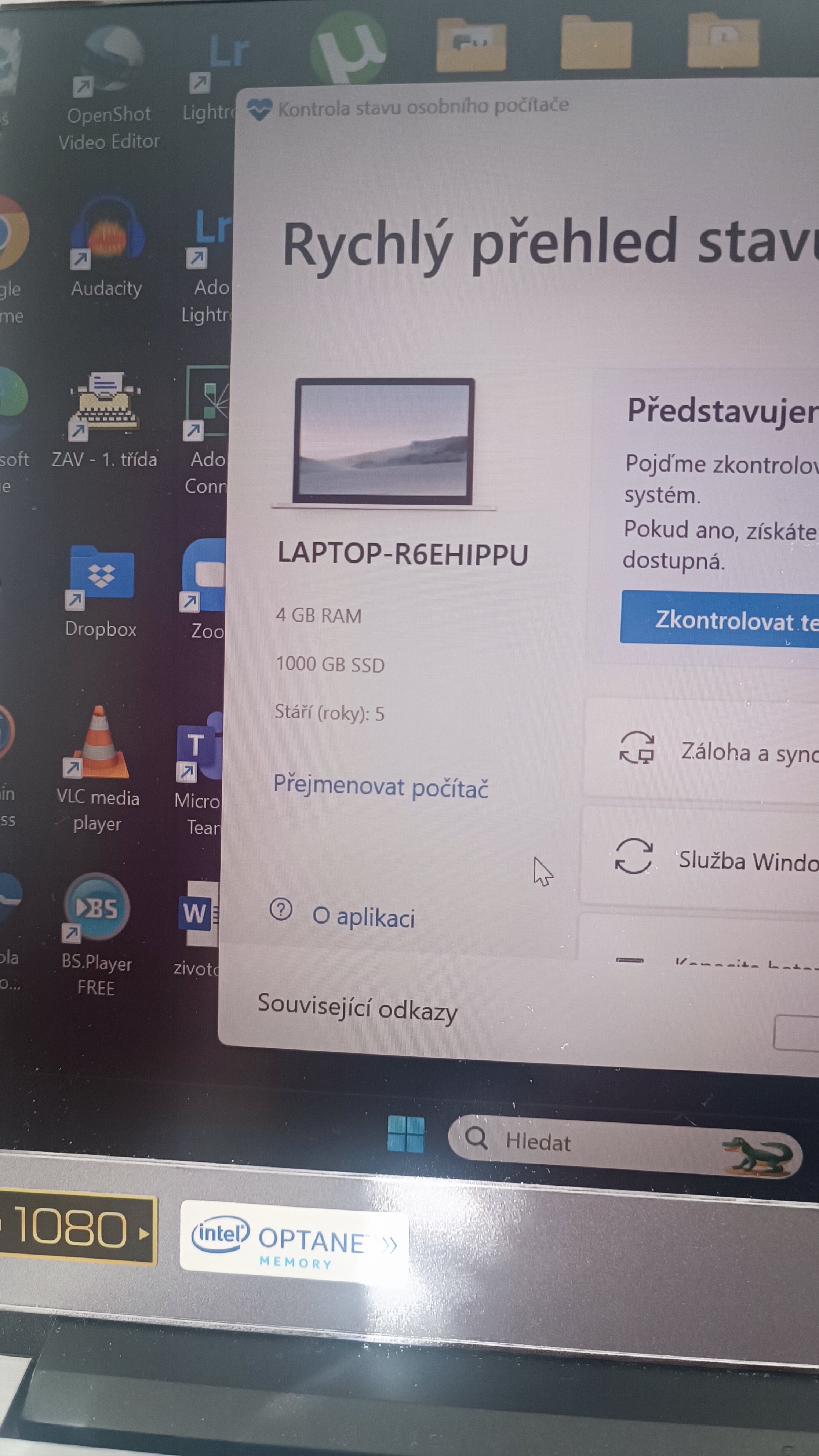

Počítač mi píše, že mám 1000 Gb SSD. Tak harddisk by měl být v pořádku, ne? Nainstaloval jsem aktual…

Počítač mi píše, že mám 1000 Gb SSD. Tak harddisk by měl být v pořádku, ne? Nainstaloval jsem aktualizace a je tam win 11. Trošku se to zrychlilo, ale není to o moc. Je už jakž takž použitelný, asi jako 5 let starý android co stal nový 2 tisíce.
Může to být celé zapříčiněné tou RAM 4 GB? Nejde tam dát větší RAM v domácích podmínkách?

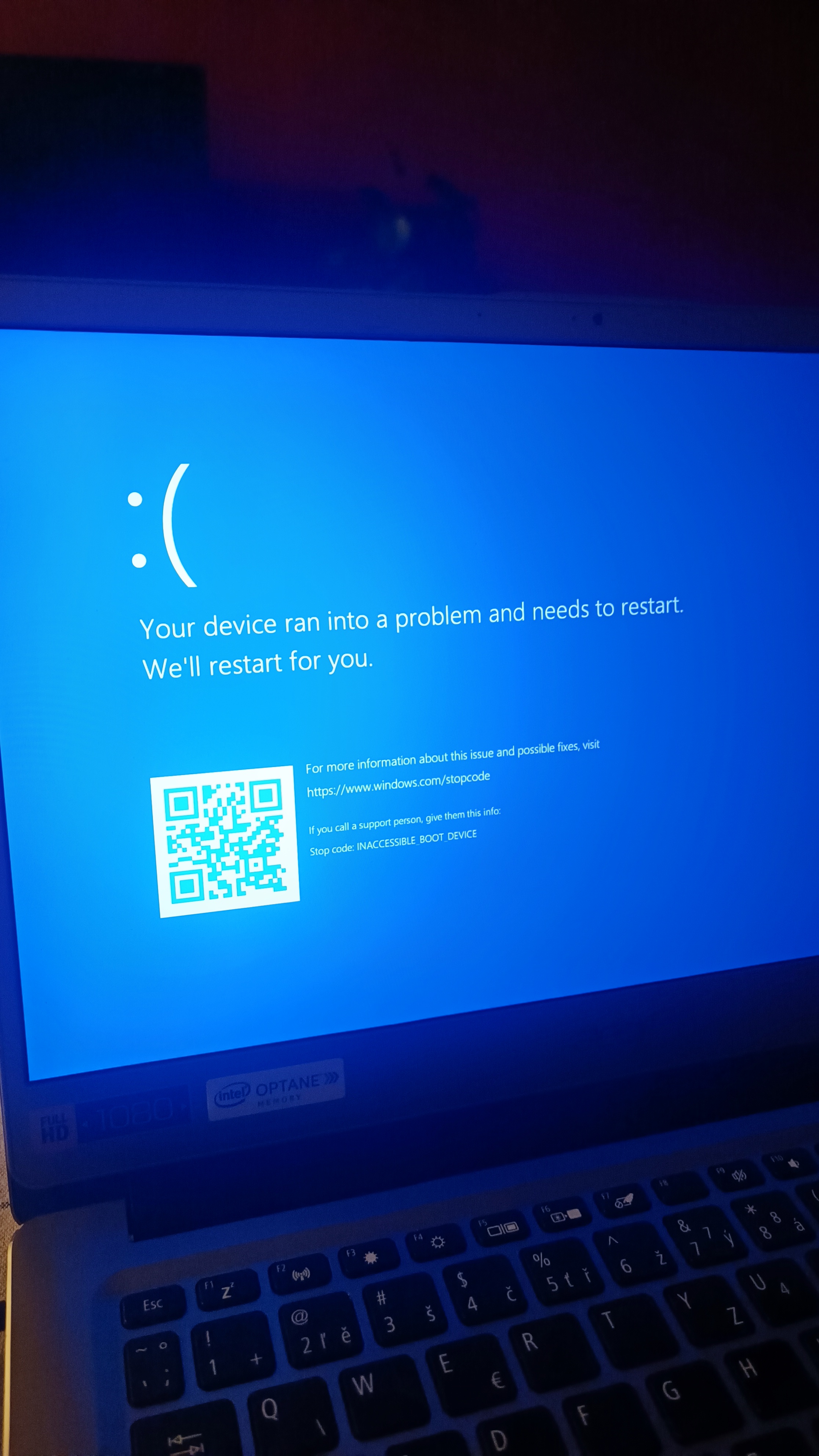

Naklonovali jsme ho přes aplikaci od Samsungu podle letáku co u toho disku byl, vyměnili, ale nešel nabootovat. Tak jsem to vrátil zpátky a starý disk jde. Ten nový to ukazuje v informacích, ale neukazuje ho v možnostech na bootovani... V BIOSu byl nastavený AHCI, jak jsem četl na internetu. Na starý harddisk jsem musel přehodit na druhou možnost "něco With optane ". Tak teď moc teda nevím, zkouším hledat informace. Napadlo mě ho připojit, dát USB s Windows a zkusit instalaci, jestli ho to nabootuje, ale BIOS ho nechce vidět jinde než v informacích
Jak jsem napsal níže, to jsem udělal a vubec, kromě informací, to ten disk nevidí a nebootuje, hází to chybu,když to nechám naběhnout

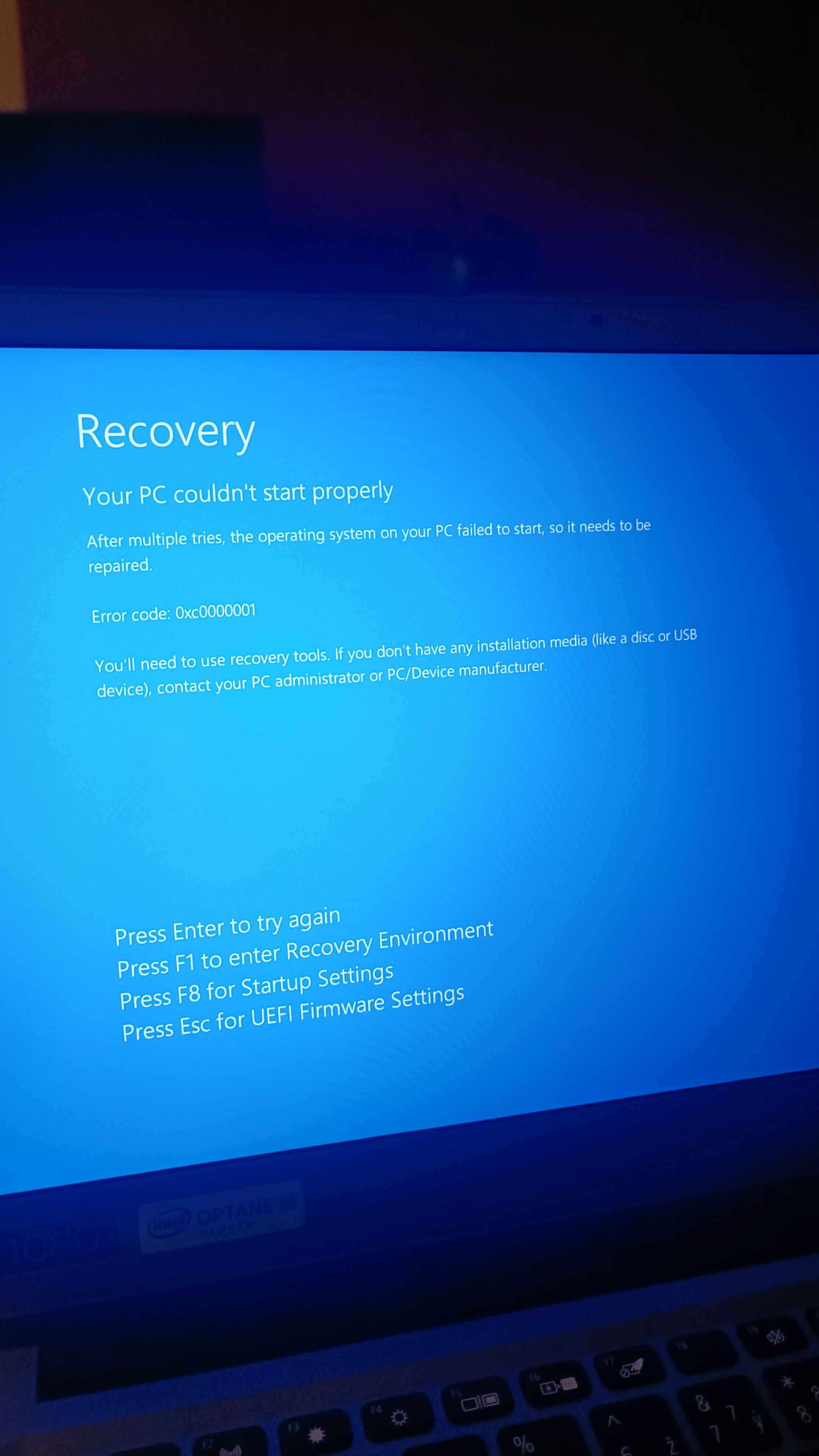

Když zkusím nabootovat nový disk, který mám připojený přes usbc, vyskočí tam tohle. I když mám v BIOSu první nebo druhou verzi AHCI
Jedno, nebo druhé
Když ho mám přes USB, tak ho BIOS vidí. Asi špatně naklonovaný nebo nevím. Z Windows mám přístup do obou disků.
