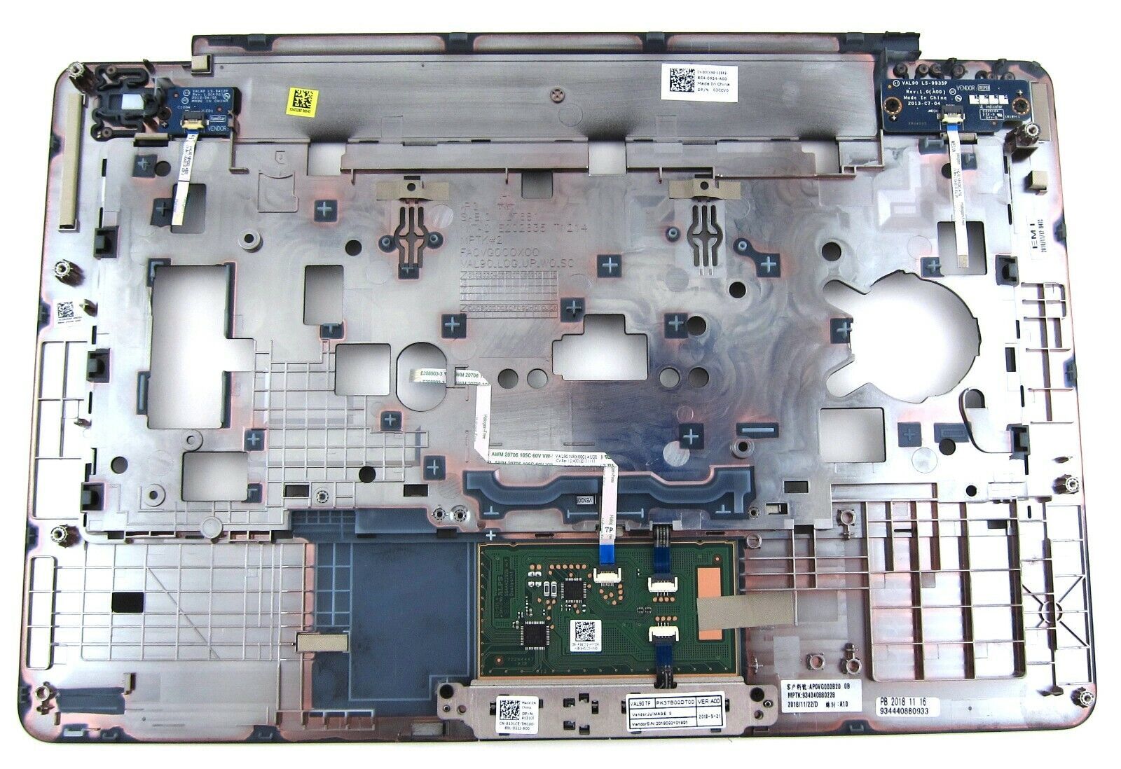

Popravdě jsem se s tím nesetkal,..zatím, ale podle toho co píšeš a samozřejmě zkusil to asi fakt vypadá na hardware. Ze zájmu jsem koukl jak vypadá uvnitř a hned mě trkly ty propojky.
Tady video jak borec dělá rozborku, je tam toho dost, dostat se k tomu touchpadu
https://www.youtube.com/watch?v=vm8a7utET3M
Těch propojek je tam několik a s tím souvisí i konektory, možná oxidace,...asi bych to zkusil rozebrat pokud za to stojí ten Dell, no a taky,..čas,..nervy
Náhled na kovové šasi, tady je to taky dobře vidět
Diky, na videa jsem koukal, je to klasika - připojení přes flex kabel. Ale že by sám od sebe "uhnil"? Asi jo, jen mě to zarazilo.

*) nefungují ani horní ani spodní tlačítka, každé má vlastní flex kabel. Jak se ta vlhkost strefí zrovna do dvou kabelů současně?!

Záhada to je, ony ty kabely jsou kousek od sebe, je jim tam těsno a potí se
napadlo mě ještě nějaké pnutí v krutu, ale to je jen myšlenka.
Ty konektory jsou zacvakávací, nevím jak se to přesně jmenuje ten systém, ale je i možný že se jen povysunuly
