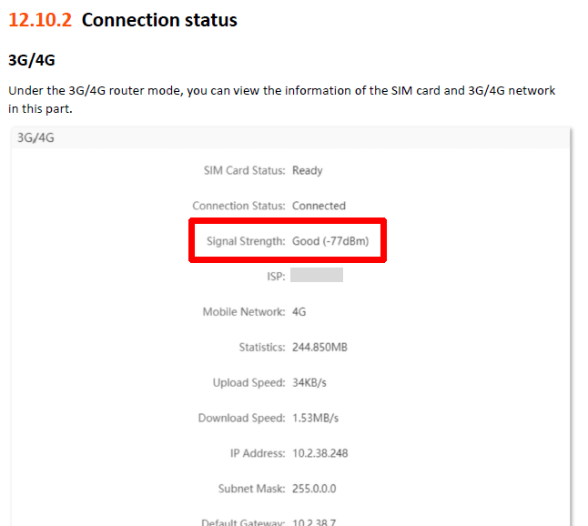

Sílu signálu v tomto LTE routeru nevidíš. Vážně? [99184-tenda-signal-png]

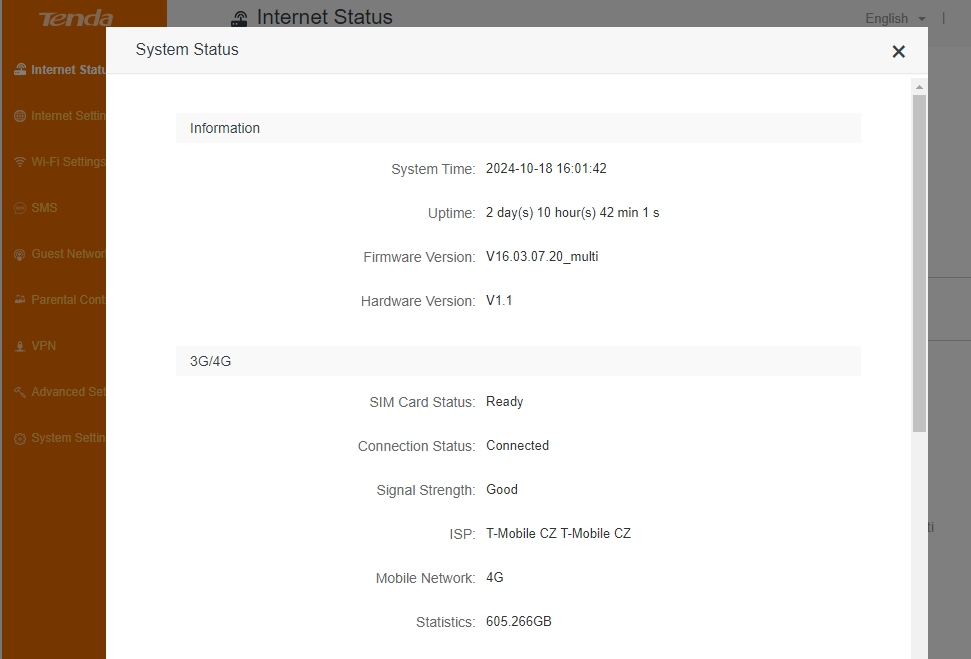

Vážně ho tam nevidím. Nevím co máš teda ty za router ale já prošla vše a tu volbu, co jsi dal do pří…

To je obrázek z manuálu. Ty tam máš taky sílu signálu, ale jen slovně (ne decibely). Možná jiná verz…
