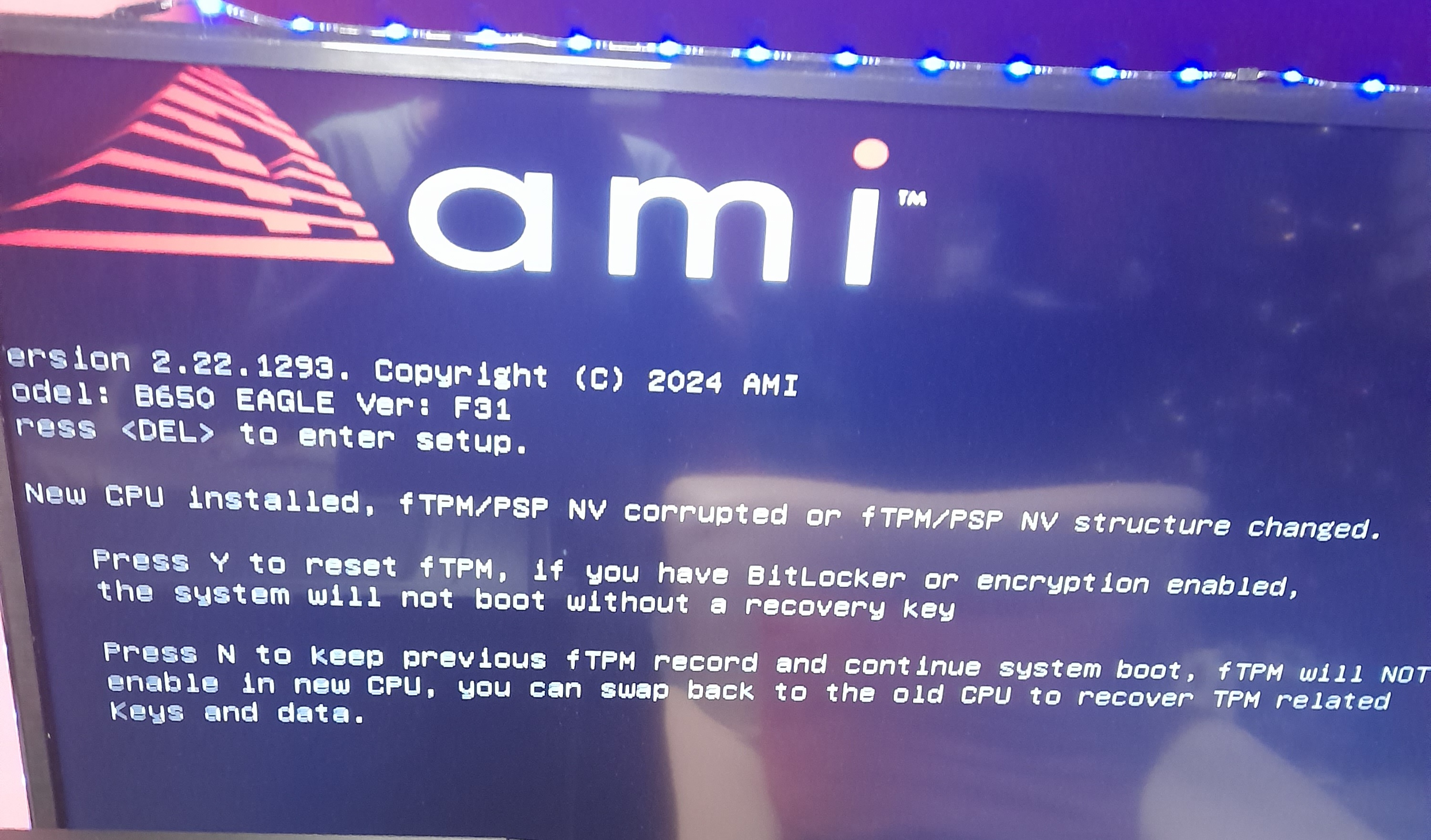

Dobrý den. Nedávno jsem zakoupil nový hardware na stavbu pc. Po sestavení ihned po prvním zapnutí mě ještě před naběhnutím biosu vyskočila hláška : New cpu installed- fTPM/PSP NV corrupted or changed. Následně bios najede v pořádku. fTPM čip je tam nastaven na auto. Ale při pokusu instalace Windows 11 se systém odmítne nainstalovat kvůli kompatibilitě, což je pravděpodobně způsobeno právě tím poškozeným TPM čipem. Nějaké rady prosím. Gygabyte B650 Eagle, cpu AMD Ryzen7 7700x, RAM 32 GB Kit DDR5, SSD Kingston Fury NVMe 1TB.

To je naprosto normální chování, pokud je CPU nově v nové desce (fTPM je součástí CPU). Je třeba pro…

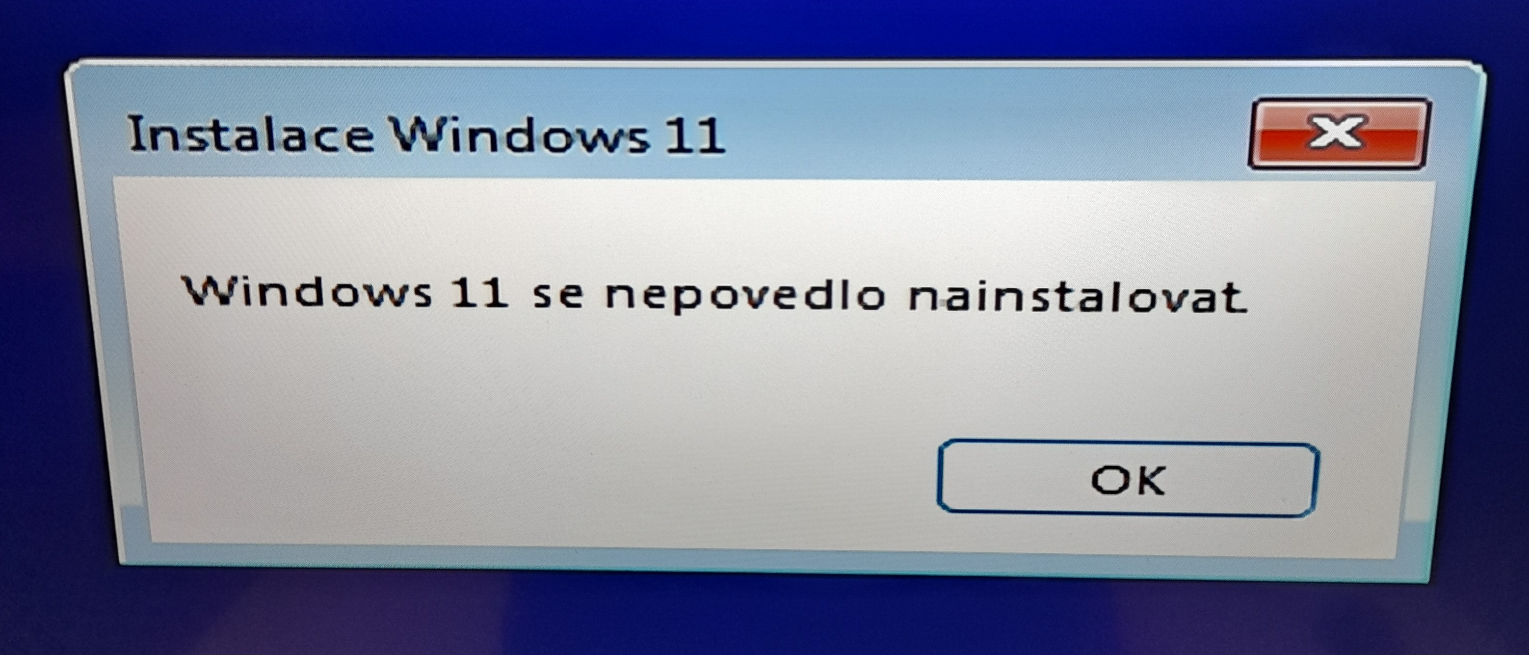

Takže přenastavení v biosu pomohlo a win mě konečně pustily k instalaci ale radost byla jen krátká..…

Odkud máš instalačku? Jak jsi ji vytvářel? Možná by skutečně pomohl Rufus... Koukni sem: https://ww…

tak vyřešeno.. viníkem byla vadná fleška.. poslední

to, co se ti ukazuje, je v češtině toto Aami TM erze 2.22.1293. Copyright (C) 2024 AMI odel: 8650…

A jak mu tohle pomůže?
Wikan 02.01.2025 09:55
:-D Aami ... erze , odel to si preložil ty, alebo AI ?
sakraforte 02.01.2025 10:34
sakraforte
ledovékafe45 vezme fotku a prožene ji Google Lens a pak to sem přepíše. Zřejmě neumí anglicky a má d…
touchwood 02.01.2025 10:56
Tazatel se neptal, co to znamená v češtině, ale jak to vyřešit?
host 02.01.2025 11:24

To je naprosto normální chování, pokud je CPU nově v nové desce (fTPM je součástí CPU). Je třeba provést reset TPM modulu, pak to bude chodit, za předpokladu, že není problém jinde (Secure boot, apod.)
Aami TM
odel: 8650 EAGLE Ver: F31
stiskněte <DEL> pro vstup do nastavení.
Nainstalován nový procesor, poškozený fTPM/PSP NV nebo změna struktury fTPM/PSP NV.
Stisknutím Y resetujte fTPM, pokud máte povolený BitLocker nebo šifrování, systém se bez klíče pro obnovení nespustí
Stiskněte N, chcete-li zachovat předchozí f TPM záznam a pokračovat ve spouštění systému, fTPM NEBUDE povoleno v novém CPU, můžete přepnout zpět na starý CPU a obnovit klíče a data související s TPM.
