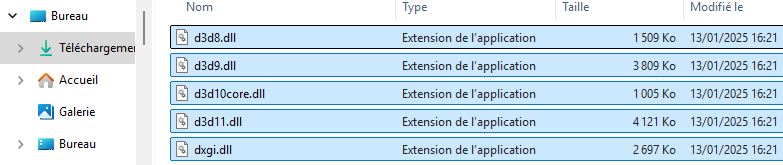

1. Stáhnout DXVK https://github.com/doitsujin/dxvk/releases (posledni je tam dxvk-2.5.3.tar.gz
2. Otevri stáhlou složku dxvk-2.5.3.tar.gz kde uvidis dve podsložky "x32" a "x64" kterou otevri a okopíruj jeji obsah do slozky hry kde požadujes aby bylo API DX11 nahrazeno API Vulkan.
Obsah složky "x64" :
[99564-knihovny-vulcan-png]

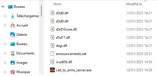

3.Extrahuj závislosti .dll do složky hry kde je spoustecí soubor hry .exe (nejhlavnejsí je dxgi.dll ktery je nejduležitejsí, mimochodem kdyz ho pak vymažes, tak ti hra zase poejde na DX11))
Ja to používam kupríkladu u hry Ostern Of Hell, jeste jednou pripomínam, že ty soubory .dll musí byt extrahovany do složky kde je spustěcí soubor hry "tva_hra.exe"
[99565-ostern-vulcan-png]
Nevím jak na DirectX12, ale timto zpusobem máš šanci že API DirectX11 bude preložen na API Vulkan ktery je DX12 docela podobny, hlavně pro tebe a tvuj problém podporuje MultiThreading.
Ted když spustíš tu adekvatní hru, místo DirectX11 by mela byt spustěná v API Vulkan.
