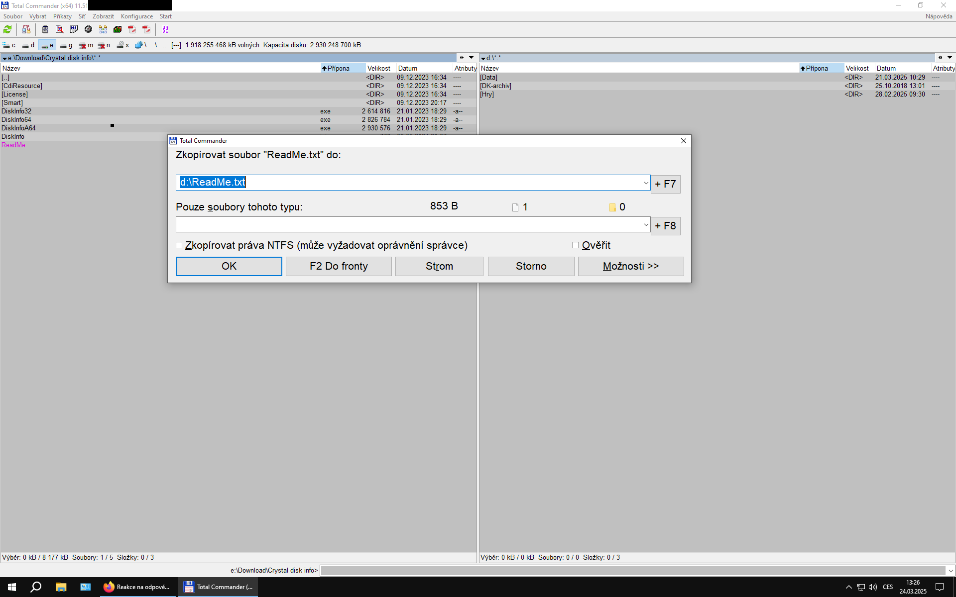

Ahoj borci,
mám 32" monitor a dialogové okno Total Commanderu je pro mě moc malé (s věkem hůře vidím) tak se ho snažím zvětšit, ale nedaří se.
Neví někdo jestli to jde a případně jak? Pokud zvětším jen písmo, tak dialogové okno není zrovna dobře čitelné. Kdybych zvětšil dialogové okno budu si moct zvětšit i písmo a bude to dobře čitelné.

total umoznuje zvetsit font dialogu, je se obavam, ze pritom nezvetsi fyzicky to okno a text se vzdy…

Teď jsem to zkoušel, okno se mi zvětšilo. Konfigurace - Možnosti - Písmo - Písmo dialogových oken -…

Ještě doplním, že v tom okně s nastavením písma, na které směruješ, je zaškrtlé zaškrtávátko u: "Aut…

Já tam žádné zaškrtávátko nemám https://i.ibb.co/MDmnxTrg/V-st-i-ek1.jpg

Protože máš starou verzi Total Commanderu. Nainstaluj si aktuální 11.51 https://www.ghisler.com/down…

Tohle mi právě nefumguje, když zvětším jen písmo, tak to je hodně nepřehledné, viz screen níže. htt…

Na těch 125 to je zase moc, asi by mi stačilo na takových 110-115, nešlo by to v těch oknech nastavi…

Tak jsem to našel, těch 110 mám pro mě akorát.

Super, díky. Po nainstalování nové verze, se dialogové okno mění v závisloti na velikosti písma. Tak…
