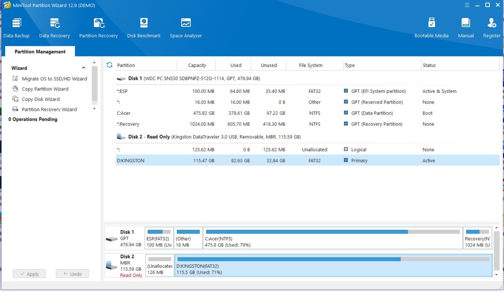

Našel jsem demo verzi viz foto, kde u Disk 1 je nabídka všeho možného včetně formátování, ale u Disk…

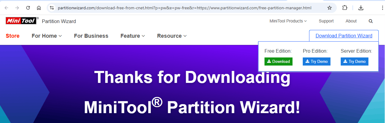

předpokládám, že používáš k vyhledávání seznam, nebo stahuješ nesmyslnou verzi ke které nemáš licenc…

to je přesně ten, co jsem našel a stáhnul.

je tam odkaz na free a na "pro". nikdo ti nevidí pod ruky cos stahoval, podle nápisu "demo" to vypad…

všechny verze reagují stejně, nijak na tu flashku. Demo, Trial i Free jsem zkusil. U všech tam je u…

u Disk 2 nejde nic pravým tlačítkem myši. Vůbec to nereaguje. U Disk 1 funkční všechny nabídky.
