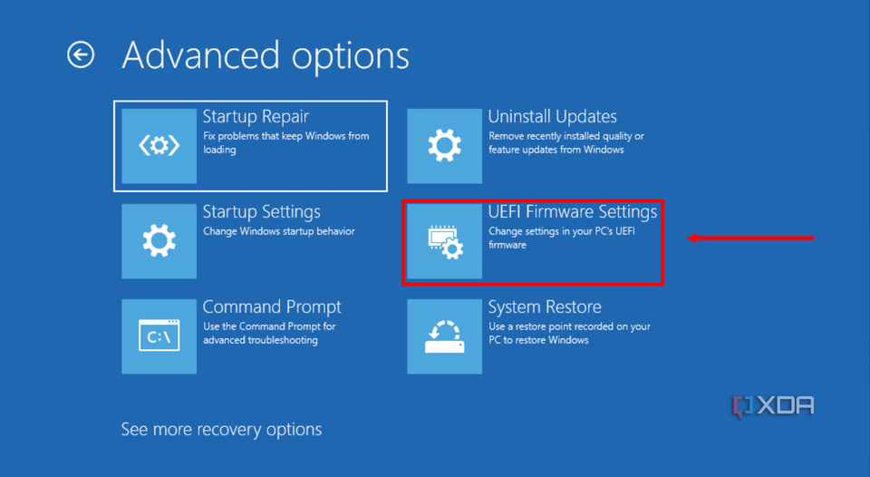

Je na spuštění nouzového režimu nějaká klávesová zkratka, kterou musim stisknout v nějaký přesný okamžik? Nebo jak se do nouzového režimu dostanu, když můj NTB startuje přesně takto?
Moznost aby se po restart otevrel BIOS tam taky neni ? Do BIOS se take nedostanes ? Je to pod UEFI Firmware Settings viz ilustracni obrazek :
[screenshot-2023-10-06-114544.png]
Jestli ano, tak si nastav USB jako prvni bootovaci media.
PS: Jestli na tom notebooku byla partition recovery coz je misto pro tovarni obnoveni, tak ho pouzij.
Nevim jaky mas NTB ale ty nejvice pouzivane klavesy pro vstup do BIOS pri spusteni , a ktere muzes zkusit jsou F1, F2 a F10 nebo DEL.
