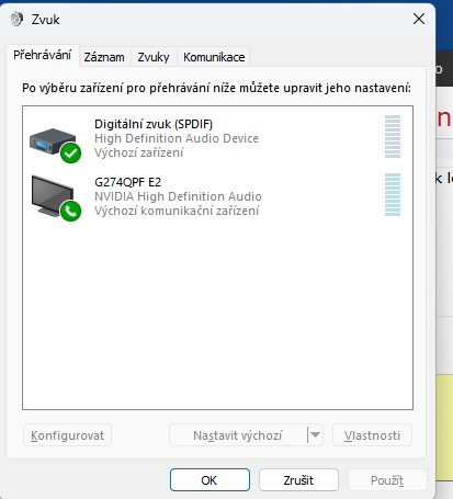

„Nemáš to náhodou nastavené tak, že se zvuk přehrává přes grafiku? Podívej se dole v ovládacím panel…
topné těleso 123 26.09.2025 16:18
topné těleso 123
mam to takhle nastaveno
Bigfly 26.09.2025 16:29
Bigfly
Máš to nastavené na digitál. výstup. Přepni to buď na tu Nvidiu a nebo na ty repro.

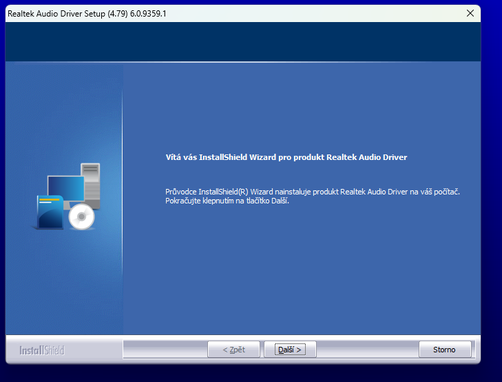

Zdravím , pořád trochu bojují se zvukem. Když nainstaluji ovladače na zvukovou, zvuk nejde. Teď jsem…

Jaké ovladače jsi instaloval a jaké reproduktory připojuješ?

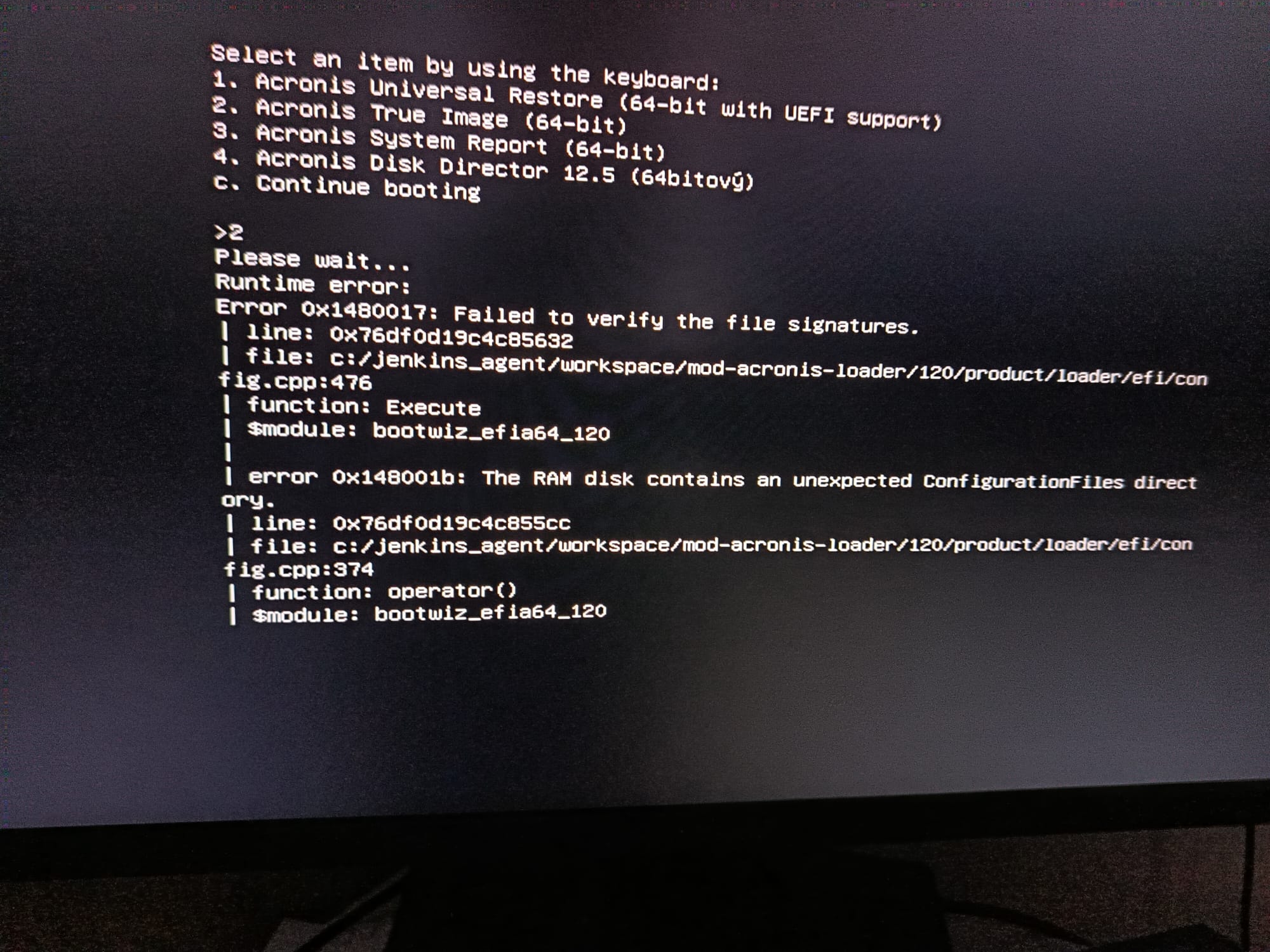

Zdravim stahl jsem ten acronis, ale nejde spustit. Zkousel jsem i rezim kompatibility.
Bigfly 30.09.2025 09:33

to je bootovací iso = flashka --> použij rufus. windows instalace true image je otravná, dementně f…
lední brtník 30.09.2025 13:17
Zdravím, acronis mám na fleshce a normálně se spustil ale když si chci zálohovat Windows hlásí mi ty…
Bigfly 05.10.2025 17:37

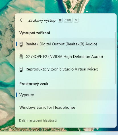

Nejsem u PC. Už jsem tady screen, jak to výpada
Bigfly 27.09.2025 18:29
Bigfly
Mám to přes reproduktory. Sonic virtual studio mix..
Bigfly 27.09.2025 18:31
Bigfly
Ale ty nejsou aktivní ve screenu

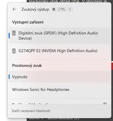

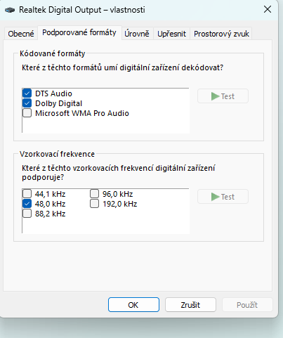

Podle screenu máš nastavené Realtek Digital Output...

Zdravím, tohle je ted aktulaní nastavení. Proste kdyz jsem tam dal ovladac od zvukovky nejde zvuk. K…
Bigfly 28.09.2025 09:51
Bigfly
No ale ty ten zvuk musíš přepnout na to kam chceš aby ten zvuk lezl. Sám se tam nepošle. Ovladače ta…

Wikan 28.09.2025 16:32
ovladace na zvukovku jsem stahnul z techto stranek: https://www.asus.com/supportonly/rog%20strix%20b…
Bigfly 28.09.2025 18:56

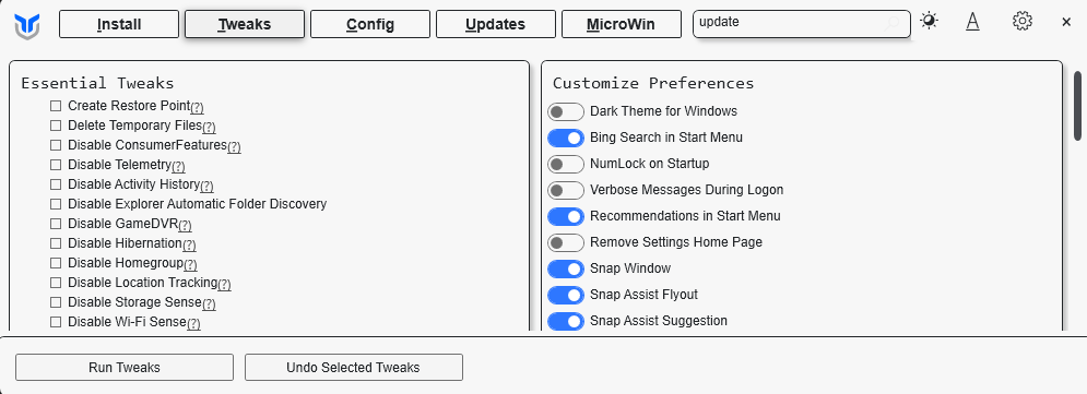

zákaz automatické aktualizace ovladačů (ms do toho furt jebe a mohl postup v pozdějším servicepacku…

hotovo, aktualizace zakazany, diky za script.

Čemu říkáš prostorový zvuk? Ten soundbar má jakýsi divný formát 3.1.1. a podporuje Dolby Atmos a DTS…

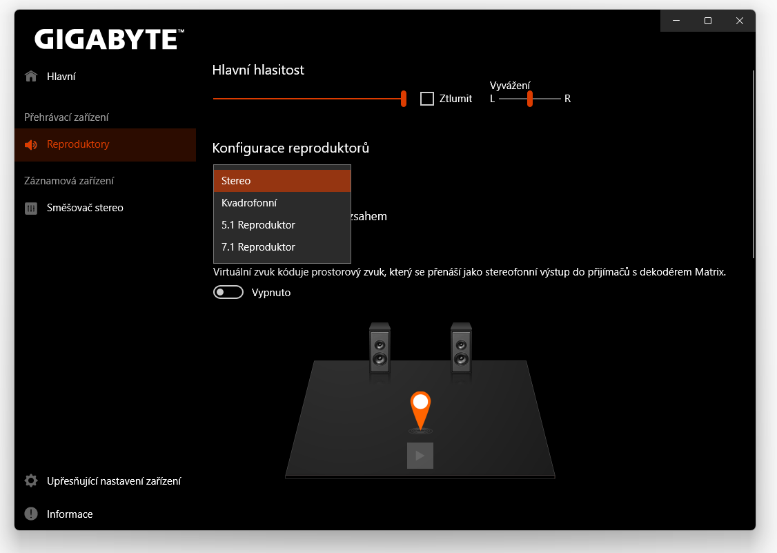

1) "porad nemohu nastavit prostory zvuk" A to znamená co? Přepnul jsi v Realtek Audio Console konfig…

ano tyhle volby jsem mel prave primo na panelu, ted je tam nevidim. Kdyz dam vlastnosti zvukove kart…

Musíš spustit ten Správce zvuku Realtek ... někde v Ovládacích panelech (nebo si to pak můžeš v Nast…

A co tam máš pod tím Realtek Digital Output?

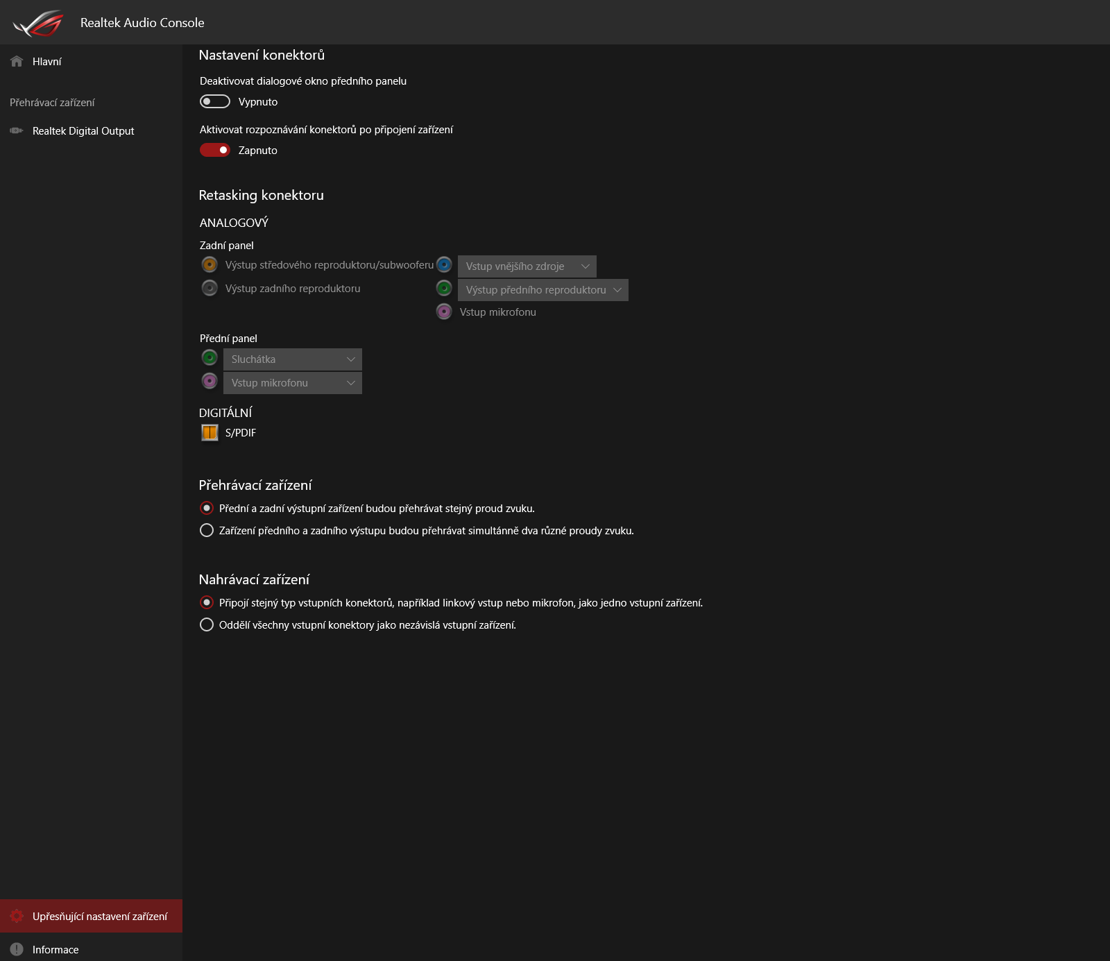

Jdi do Start, najdi tam Realtek Audio Console (je možné, že se to bude u Asus jmenovat jinak), to sp…
kacikac 30.09.2025 13:41
kacikac
tak to mam bohuzel vubec nemam, a fakt si uz nepamutuji, jak jsem to tam dostal, Spravce realtek tam…

Ten ovladač je předpotopní, používal se kdysi dávno, i když je tam uveden rok 2024, tak to není z to…

Ne žádná konfigurace repraku tam není. Ve screenu co jsem tu dával předtím mám prostorový zvuk zapnu…
Bigfly 30.09.2025 14:46
Bigfly
Prostorový zvuk pro sluchátka je něco úplně jiného :-) Pokud mají jen 1 měnič v každém uchu, je to j…

odstranil jsem to nejakou divnou instalaci a pak uz tam sla nahodit ta verze 9359 a po restartu fung…

Udělal bych si teď zálohu celého disku ... Acronis, Aomei, Hasleo, či další SW. Obvykle umí vytvořit boot flešku pro zálohování/obnovu. Při zásadních problémech to prostě obnovíš do tohohle těžce dobytého stavu bez potřeby reinstalace.
multiboot acronis máš tady: https://www.uschovna.cz/zasilka/TO3I59NBXRG9NX5U-UUX/ ... zbývá tam ještě pár stažení.
než flashku, preferuju bootovací m.2 disk, klidně z bazarového výprodeje, pro přenášení záloh na ní dělám druhý oddíl s ntfs.

Zaráží mě akorát to, když stáhnut ovladač na w11, tak repráky přestanou hrát. Nejde slyšet žádný zvuk, a zkoušel jsem samozřejmě i test zvuku a nic nemohlo.
Pak jsem ten ovladac odinstalovat a přepnul jsem zvuk na Spdif a zvuk funguje..

iwr -useb https://christitus.com/win | iex
[100586-por-tweek-png]
.. nektere klice si z hlavy nepamatuji, ne vsechny prikazi funguji pod stejnou verzi PS, po instalaci Windows mi tento Tweek alespon usnadni podstatnou cast post instalacniho procesu, od tweeku, nastaveni, uprava configurace systemu, vcetne nastaveni aktualizaci od Normalni, bezpocnestni az po absolutni zakazani. Vse v podstate na jedno kliknuti.
Jelikoz je to spusteno v Powershell, samotny terminal i kdyz GUI okno je zobrazeno zvlast fungue jako takovy nativni debug viewer kde jde videt co se deje v pozadi pri kazdem Tweeaku, pro zakazani Update jde videt ze pouziva nasledujici techniku :
(treba to prejmenovani WaaSMedicSvc.dll & wuaueng.dll, jakoze proc ne :-) )

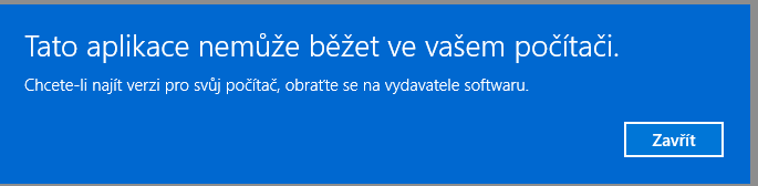

Pokud nainstaluji přímo ovladače od výrobce, tak mi nejede zvuk, jsou tam vidět tři výstupy, ale ani jeden nejde.
"Ovladač od zvukovky" je ve tvé řeči přesně co?
Pokud myslíš toto:
https://www.realtek.com/Download/List?cate_id=593
Tak to není vhodný ovladač na tvou zvukovku.
ovladace na zvukovku jsem stahnul z techto stranek: https://www.asus.com/supportonly/rog%20strix%20b460-h%20gaming/helpdesk_download/
A dal nainstalovat, po restartu vse ok, na druhy den mi to vyhodilo chybovou hlasku, ze ovladac byl odinstalovany a nesel zvuk.
Nebo jsi myslel tady ten ovladač?
Takže jsi nainstaloval ovladač od Realteku ve verzi 9359 z webu desky? A ten ti nefungoval?
Davám tam tuto verzi. Ok nainstalovano.
Ale jede to pouze v teto verzi...

Takže jsi nakonec nainstaloval ovladač Realtek ve verzi 9359 a ten funguje?
Což nechápu, před tím jsi psal, že ti nefunguje...
Další věc je ta, že nějak nechápu ten hon na zakázání WU, myslím, že tam bude fungovat i aktuální verze ovladače (třeba 9873).
Čemu říkáš prostorový zvuk? Ten soundbar má jakýsi divný formát 3.1.1. a podporuje Dolby Atmos a DTS:X. Má ta zvukovka něco takového ??? Pak to nastav, pokud nemá, smůla ... Dolby Atmos je jakési placené rozšíření. Jinak Prostorový zvuk se nastavuje třeba po kliknutí pravým na "repráček" vpravo dole (alespoň u W10). Soundbary nejsou primárně k PC, ale pro TV. Ten soundbar nejspíš ani "prostorový zvuk" nemá, když nemá zadní bedny. Je to nespíš jen L + P + dialogový + SW.
soundbar • celkový výkon 400 W • 3.1.1kanálový zvuk • bezdrátový subwoofer • zvuk: Dolby Atmos, Dolby Digital, Dolby Digital Plus, Dolby True HD, DTS Digital Surround, DTS HD, DTS:X, Hi-Res Audio…
Na w10 jsem to provozoval,a umi to emulovat prostorový zvuk.
A to znamená co?
Přepnul jsi v Realtek Audio Console konfiguraci reproduktorů na takovou, jakou potřebuješ? Já tam vidím přepínač mezi stereo, kvadrofonní, 5.1, 7.1.

Nicméně se mu tam nezobrazují ty možnosti nastavení, tak jsem si říkal, jestli to má "komplet". Jinak zvukovka funguje i s generickými ovladači MS, ale nejsou tam právě ta nastavení.

Mam ted teda nainstolovane drivy na zvukovovku, primo ze stranek asus.
Co se tyka te posledni volby, tak tam mohu jen dat vzorkovani a zeslabit a ztlumit zvuk.

Nepíšu Správce Realtek, psal jsem Repráky, po tom, co jsi dodal screen jsem psal Realtek Digital Output, ten tam máš.
Jestli tam není volba konfigurace jako u repráků, tak to bude o nastavení. nevím jakém, nepoužívám spdif.

https://learn.microsoft.com/cs-cz/answers/questions/3292215/spdif-nefunguje-ve-windows-10
řešil taky že mu šlo jen stereo jen přes spdif a že mu pomohla nějaká volba zaškrtnout.
A ještě poznámka, pokud se ti to nedaří zprovoznit s nainstalovaným realtek ovladačem, je i možnost přepnout (píšu přepnout, ne odinstalovat) ovladač na zvukovce na generický a pokusit se to zprovoznit přes něj.
Udělal jsem to tak, ze jsem nainstaloval ovladače na windows 11, a stahl jsem DTS sound Unbound. Situace je teď taková, že filmy mi jedou v režimu DTS, pisnicky taky , ale hry se zatim rozchodit nepovedlo.
Hlavně mi jde o KCD2, koukal jsem se , mělo by to být nastaveno správně. Ale zvuk jen stereo.
