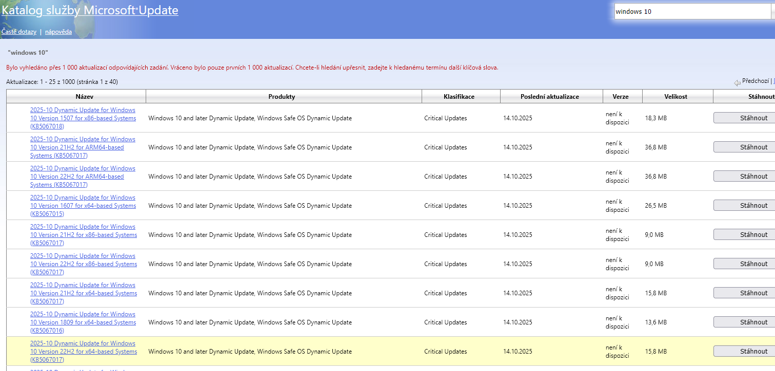

Tiše předpokládám, že by snad měly fungovat i ty offline aktualizace, stažené přímo z jejich webu, z nějakého toho MS katalogu či co. Že to budou zveřejňovat a že to bude možno stáhnout a spustit. Toto (označeno žlutě, měla by to být poslední říjnová aktualizace pro W10 22H2):
[100656-update-png]
W11 na ten PC nainstalovat nemůžu, hardwarově nevyhovuje. Počítám s pořízením nového PC s W11/Pro, ale ještě to musí pár měsíců vydržet.

Tím souborem myslíš kumulativní aktualizaci? A tím nakopírováním i instalaci? Pokud ano, tak podle mě to fungovat nebude, protože na tom hlavním pc bude potřeba i k instalaci offline kumulativní aktualizace mít aktivovanou ESU a v tom tebou uvedeném příkladu tam ta aktivovaná ESU předpokládám není.
Předpokládám že pokud půjdou stáhnout aktualizace
Ručně nebo vyhledat tak půjdou i nainstalovat. Zas tak moc do toho podle mě drbat nebudou. Jim stačí odstavit běžné uživatele, ne komplikovat život adminum.
