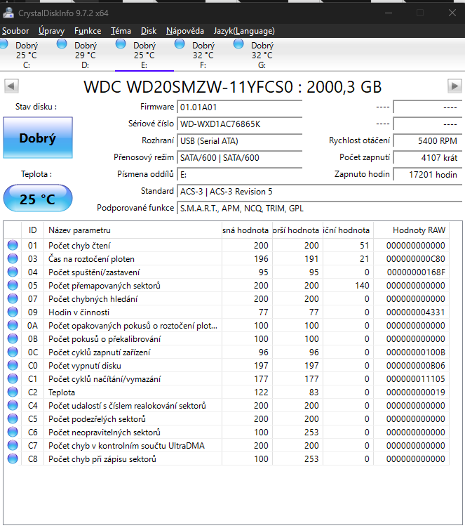

Ahoj, mám TV Samsung UE55TU7092 a k tomu externí HDD WD elements wdbu6y0020bbk-0B a když spustím na TV nějaké video třeba ve 4k kvalitě tak se po chvilce zasekne a zasekne se celá TV, když jí vypnu, znovu zapnu a přetočil bych to video na čas kde se zaseklo a normálně ho spustím dál tak zase hraje, takže soubor poškozený asi nebude, může být problém, že HDD nemá dostatek napájení z TV a vyřešila by to koupě třeba externího SSD? Díky
když jsme u toho asi nejshitovějšího ext.hdd, zkus se na něj podívat přes crystaldiskinfo, jestli ne…

disk je ok. jeste jde v pc spustit kontrola toho disku: overi souborovy system (treba chyby po nekor…

když jsme u toho asi nejshitovějšího ext.hdd, zkus se na něj podívat přes crystaldiskinfo, jestli nemá nějaké potíže.
zaseknutí telky vypadá spíš na její potíže s bufferováním a dekódováním. dělají ti to všechny formáty souborů? víc asi viz mediainfo, nebo vlastnosti kodeku ve vlc nebo tak něco.
disk je ok. jeste jde v pc spustit kontrola toho disku: overi souborovy system (treba chyby po nekorektnim odpojovani), ale zasadni vady to nema.
