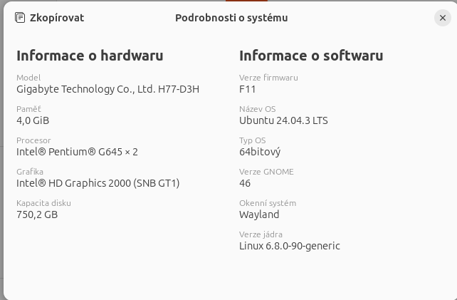

Vyměnit HDD za SSD má cenu vždy. S deskou to nemá co dělat, pokud má SATA konektory a to ta tvoje má…

Jasně že ano. Na rychlosti načítání dat to poznáš hned. Nemusíš ho ani měnit, stačí přidat další dis…

Tá jeho doska má aj 1x mSATA slot...mohol si to spomenúť... či je to pre neho práve dobrá voľba, nev…

Mohl, ale má manuál. Taky nevím, protože nevím jak bude laborovat s ovladači. MSATA se podle mě hodí…

Děkuji všem za odpovědi. Takže stačí koupit SATA SSD disk a propojit kabely s deskou? Naformátovat,…

Nainstalovat anebo naklonovat stávající disk.

Ano, v podstatě se to nijak neliší od toho, kdyby jsi použil SATA HDD. Systém už pozná sám, že je na…

Jasně že ano. Na rychlosti načítání dat to poznáš hned. Nemusíš ho ani měnit, stačí přidat další disk a budeš mít v PC dva disky. Jinak ta deska má 2x SATA 6Gb/s a 4x4 SATA 3Gb/s tak to zapoj do rychlejších portů. Viz. manuál.
https://www.gigabyte.com/cz/Motherboard/GA-H77-D3H-rev-11/sp
2 x SATA 6Gb/s connectors (SATA3 0/SATA3 1) supporting up to 2 SATA 6Gb/s devices
4 x SATA 3Gb/s connectors (SATA2 2~SATA2 5) supporting up to 4 SATA 3Gb/s devices
Edit: Jeden disk si nechej ideálně jen na systém a programy a druhý používej jako klasické úložiště (Hudba, filmy, fotky, různé dokumenty atd...) V případě znefunkčnění systému nepřijdeš o data. Taky nezapomeň zálohovat i mimo PC, pokud tam máš pro Tebe cenná data.
Tá jeho doska má aj 1x mSATA slot...mohol si to spomenúť... či je to pre neho práve dobrá voľba, neviem posúdiť.
Mohl, ale má manuál. Taky nevím, protože nevím jak bude laborovat s ovladači. MSATA se podle mě hodí hlavně do notebooků, kde se hodně šetří místem, proto jsem to nezmínil. Navíc mám pocit, že je potřeba upravit instalačku WIN a přidat tam nějaké ovladače, protože tam pro mSata v základu nejsou, ale tím si nejsem jistý, takže možná v tomto kecám. Kdysi jsem s tím měl problém, ale už je to hodně dlouho. Ve stolním PC má určitě místa dost.
Každopádně manuál k desce má, stačí si ho pročíst a rozhodnout se podle sebe. Já jsem v tomto tak trochu stará škola a pořád doporučuju SSD jen na systém a často používané programy a klasický magnetický disk na jiná data a klidně ho ještě rozdělit na dva oddíly :-) Už v dobách dosu jsem si vytvářel pomocí příkazu "subst" virtuální jednotku, měl jsem tak větší přehled, takže taková malá úchylka...
