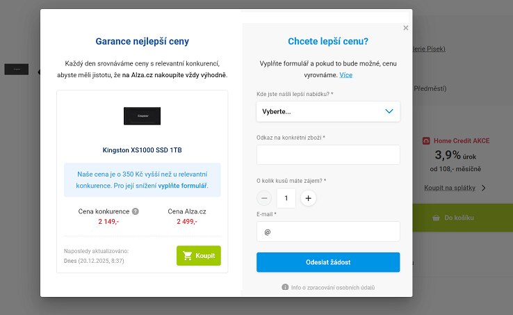

Pokud je v Alze dražší, tak tam máš nabídku Garance nejlepší ceny, zkus to vyplnit. A při nákupu čeh… nový
