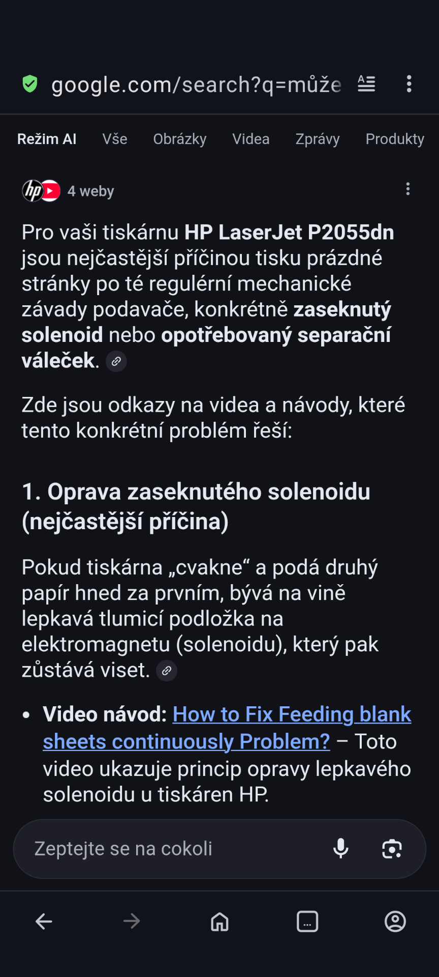

Ryze mechanická závada mechaniky podavače papíru, možná zaseklý solenoid.
Kyncl 29.12.2025 14:22
Kyncl
Aha. A že zrovna jen jednu dodatečnou stránku po každé platné? Dokážu to najít a odstranit?
Lk1 29.12.2025 14:27
Lk1
Ha, asi jsem to našel! https://m.youtube.com/watch?v=-YnE365_5R0 Nerozumím jazyku jeho kmene, ale sl…
Lk1 29.12.2025 14:37
Lk1
Tak jo, solenoid ("relátko bez kontaktů") měl pod kotvičkou cosi černého lepkavého, jak na tom videj…

Nemám tu teď žádnou HP, ale zkus se podívat ve vlastnostech tiskárny na nastavení velikosti papíru nebo před tiskem najít a přepnout na Přizpůsobit tisk velikosti stránky nebo tak nějak.
Tak jo, solenoid ("relátko bez kontaktů") měl pod kotvičkou cosi černého lepkavého, jak na tom videjku.
Očistil jsem, a nalepil na obě strany samolepku, a hotovo, tiskárna funguje jak nová!
Docela dobré mechanické kurvítko, rozpadlá rozměklá a rozmazaná samolepková gumička pod kotvičkou magnetu, bravo HP!

Co cakas od 20r starej tlaciarne? Kazda znacka ma s tym problem, pretoze solenoidy sa takto casom zalepia vsade. Na tom mieste byva penovka, aby solenoid "neklepal", ta sa casom rozlozi a zmeni na tu lepiacu brecku. Nezabranis tomu, rovnako, ako nezabranis degradacii baterky v ntb ci mobile.
Je fakt že tyhle rozbředlé pěnovky už jsem několikrát potkal, obvykle v kastlíkách na baterie, dokonce i ve starejch Fluke 189, a to je zřejmě echt americká výroba.
A ten solenoid pod tou kotvičkou něco musí mít, zkusil jsem to jen očištěné a bez napájení sice kotvička odpadávala, ale v zapnuté tiskárně zůstávala "přilepená" zbytkovým magnetismem pravděpodobně.
Samolepka vyřešila, a klapání v tom "randálu" při tisku stejně slyšet není.
