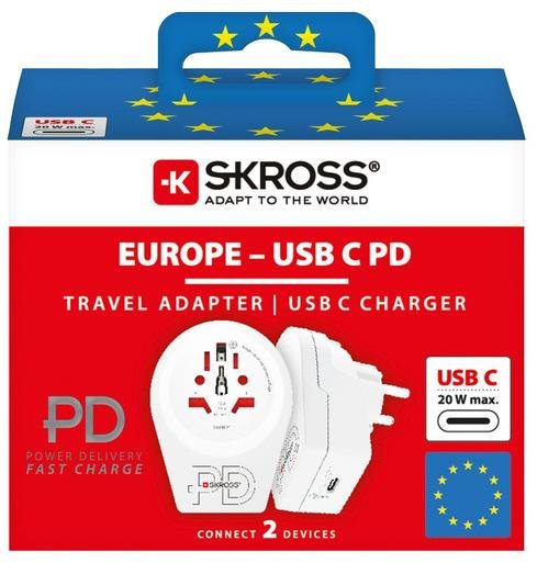

Bydlim kousek o Svycarskych hranic a do Italie kousek za hranice sem tam zajedu a vystacil jsem si bez problemu s adapterem typu : https://www.alza.cz/skross-europe-usb-c20pd-pro-cizince-v-cr-d12339452.htm ale nema 90W
Jestli budes ubytovan na Hotelu, uz sem se setkal s tim, ze mi adapter zapujcili kdyz v Italii nemeli klasicke C ale L zasuvky.
https://image.alza.cz/products/SD052k105/SD052k105-04.jpg?width=2000&height=2000
Kupoval sem to nakou dobu zpet za porizovaci cenu 19.99, urcite jsou dnes vykonejsi jak 20W.
