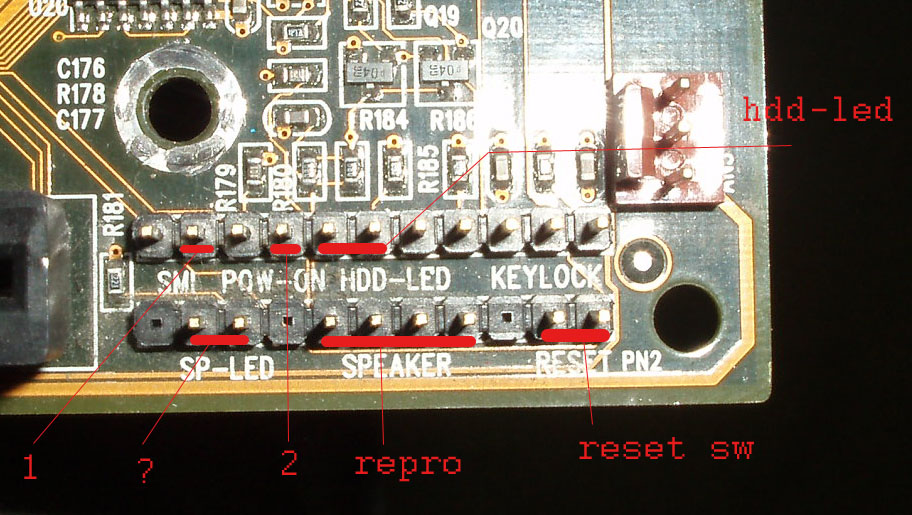

Myslím si, že je problém v kablíkách bedna x deska (be6ii.htm).
Takže bych prosil poradit.
deska.jpg - na otazník nevím, na 1 a 2 jsou power led, ale nevím jestli záleží na pořadí

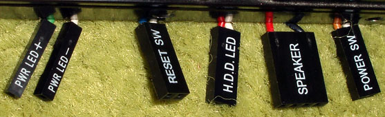

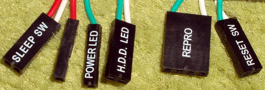

konektor-bila.jpg - dráty z bílé bedny, nevím co je to zač, je tam jen nálepka "Made in China"
konektor-cerna.jpg - dráty z černé bedny, to je EuroCase ML5410

IMO stačí vzít drát Sleep SW a píchnout jej na desku, piny 3,4 v horní řadě zleva (POW ON). Počkej a…

2- Power SW resp POWER SW - 3a4 KOnektor z leva v horni rade, pak by mel jit zapnout zbytek vite?

AHA tak na konektor 3a4 z leva horni řada SLEEP SW Zbytek je popsan

Tak paráda, jde to. Jen doplňující - ty dva sólo konektůrky - powerled a vedle ten červený drát bez…

Můžeš to zapojit, piny 9 a 11 té samé (tedy horní) řady. jedno jak, pokud se nerozsvítí po zapnutí L…

Pravdu díš náčelníku. Sleep sw == Power sw. Pak je tam potřeba už jen ten Reset sw, ten je imho jasn…

U konektorů switchiků + důležité není, jen LEDky pochopitelně nesvítí při obrácené polarizaci. Ale o…

Opak je pravdou U POWER SW a RESET SW jw to jedno u ostatních, hlavně signálních (led) konektoru je…
