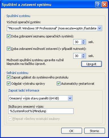

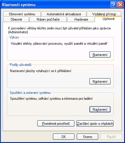

Ked si posledne instaloval Windows XP tak to mas v ovladacie panely - system - karta "upresnit" - spustanie a obnovenie systemu, tam mas nastavenie OS ktory ma byt predvoleny a aj ci ma zobrazit tu volbu a aj ako dlho.
P.S. pre informaciu: zmenou tych nastaveni sa zmeni boot.ini
