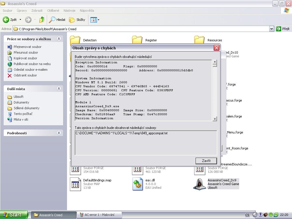

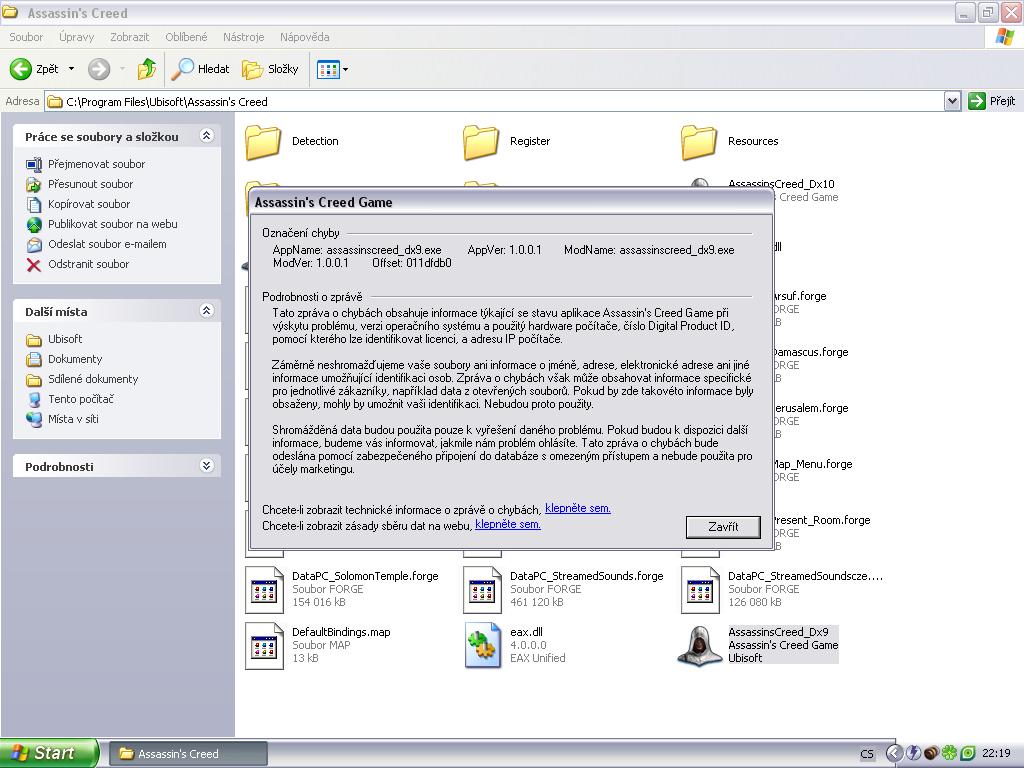

Mám takový problém. Asi tak před 2 měsíci jsem hrál Hitman: Blood Money bez problému, jen trochu sekavě. Asi tak před měsícem jsem přeinstaloval Windows XP a od té doby mi Hitman: Blood Money nejde. Hra se spustí, načítá se mise, v průběhu načítání to spadne a hodí to Windows chybu-neodesílat. Když dám informace o chybě, je tam něco jako e3e6_appcompat.txt. Někde jsem četl, že v tomto souboru jsou informace o chybě ale nemůžu ho najít nikde. Dělá mi to u her jako je Assassins Creed, Call of Duty 5 ale Call of Duty 4 běží bez problému. Opravdu mě nic nenapadá.
Mám DirectX 9c(november 08), nejnovější ovladače grafické karty, i ovladače zvukovky.
Dole se podívejte na chybu, co mi píše Assassins Creed při spuštění.

prosím řekněte mi kde najdu název zvukovky :) můžu napsat jedině to co obsahuje ta chyba:
ntdll.dll
kernel32.dll
ADVAPI32.dll
RPCRT4.dll
Secur32.dll
USER32.dll
GDI32.dll
ole32.dll
msvcrt.dll
SHLWAPI.dll
OLEAUT32.dll
MSVCP80.dll
MSVCR80.dll
comct132.dll
comct132.dll
ccL80U.dll
ws2_32.dll
WS2HELP.dll
SHELL32.dll
EAX.dll
d3d9.dll
d3d8thk.dll
VERSION.dll
WINMM.dll
d3dx9_32.dll
DINPUT8.dll
DSOUND.dll
XINPUT1_3.dll
SETUPAPI.dll
binkw32.dll
WININET.dll
CRYPT32.dll
MSASN1.dll
iphlpapi.dll
faultrep.dll
USERENV.dll
WINSTA.dll
NETAPI32.dll
WTSAPI32.dll
Apphelp.dll
