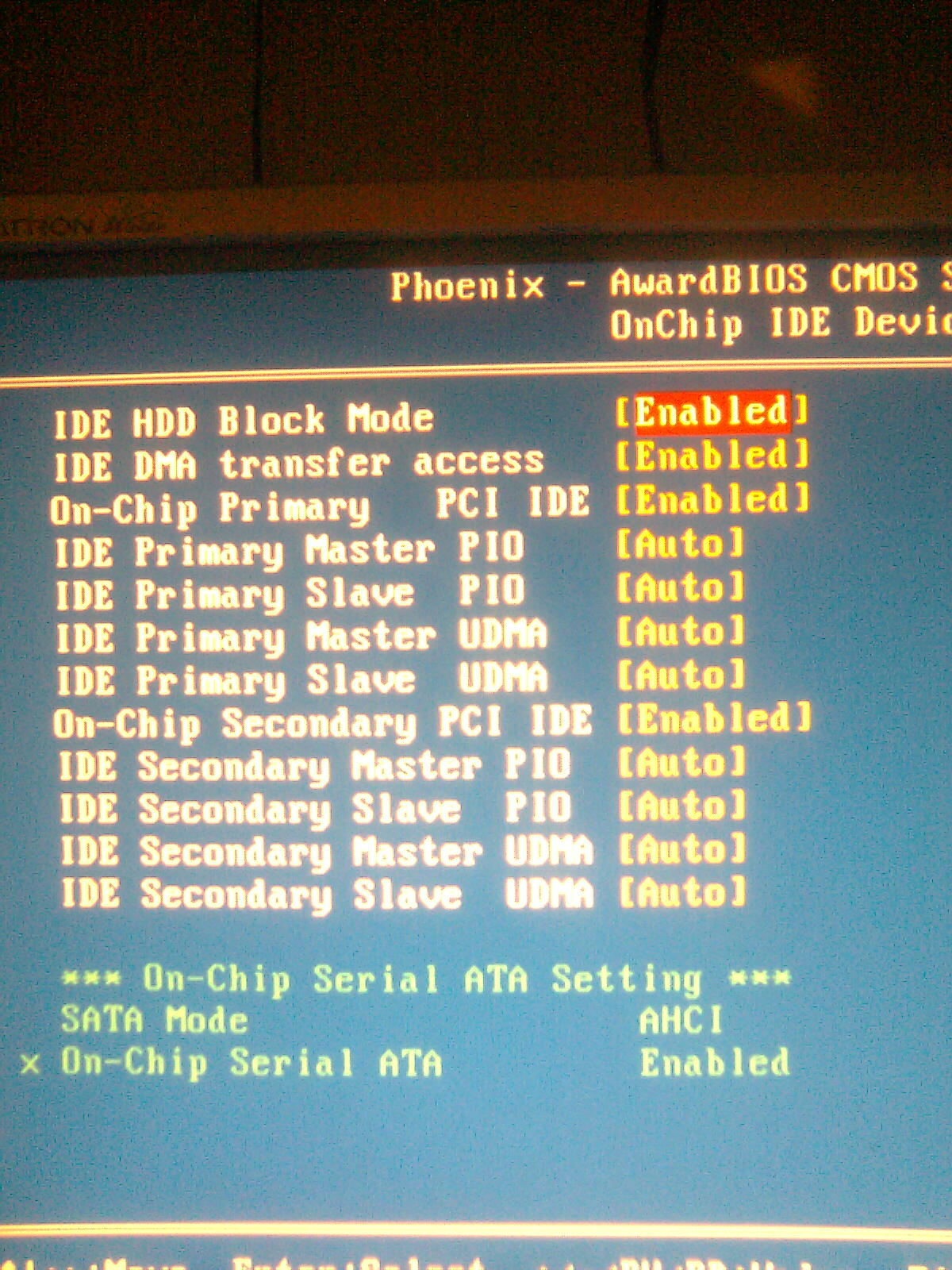

Zdravím dneska jsem se rozhodl, že tu vistu dám dopryč a konečně tam dám xp! Tak jo nastavil jsem botování z cd strčil to tam vše bylo v pohodě až do té chvíle než se zobrazila tabulka z oddíly no jo, ale žádné oddíly tam nebyly! Jak to tam můžu prdnout když tam nejsou oddíly... No zmáčknul jsem C pro vytvoření oddílu a nic se nedělo no tak jsem zmáčknul enter pro instalaci a mrsk eror Stop: 0x0000008E....bla bla restartuj si to a mě nevotravuj..nazdar. Tudíž nemohu naformátovat ten disk a jsem v řiti. Ježiši ta vista to je taková (omlouvám se za výraz) KURVA. co mám dělat? pls :.(

Problém bude to SATA mode AHCI.
karel 11.01.2009 18:05
Jenomže na to já se nedostanu, jelikož to je šedý:-(

Buď existuje driver pro SATA, nebo to jde v BIOSu přepnout na IDE. Co poslední možnost, podívat se d…

to tvoje zašedlé "sata mode: ahci" se mi nelíbí. pohledej u výrobce možnost update biosu - aspoň vyu…

to tvoje zašedlé "sata mode: ahci" se mi nelíbí. pohledej u výrobce možnost update biosu - aspoň využiješ tu disketovku.

O něco vejš je obrázek kterej sem už dávno vyfotil 129-obraz016-jpg je to šedý takže se k tomu nedostanu.

To AHCI sa moze nastavovat aj niekde na inej obrazovke, alebo aj v OPROM (treba mackat nieco ine ked SATA OPROM vypisuje svoje info na obrazovku).
