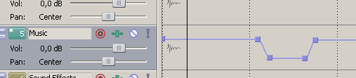

Pokud nemáš mluvení a hudbu v různých stopách (track), tak těžko.
V případě rozlišených tracků ručně pomocí (např. u Sony Vegas) envelope - volume

Spíše bych se zaměřil na hledání něčeho, co bude automaticky snižovat hlasitost jednoho tracku s ohledem na zvyšování hlasitosti druhého. Vegas to podle všeho sám o sobě neumí (nevím, jak s těmi scripty, nehledal jsem, nikdy jsem to nepotřeboval).
