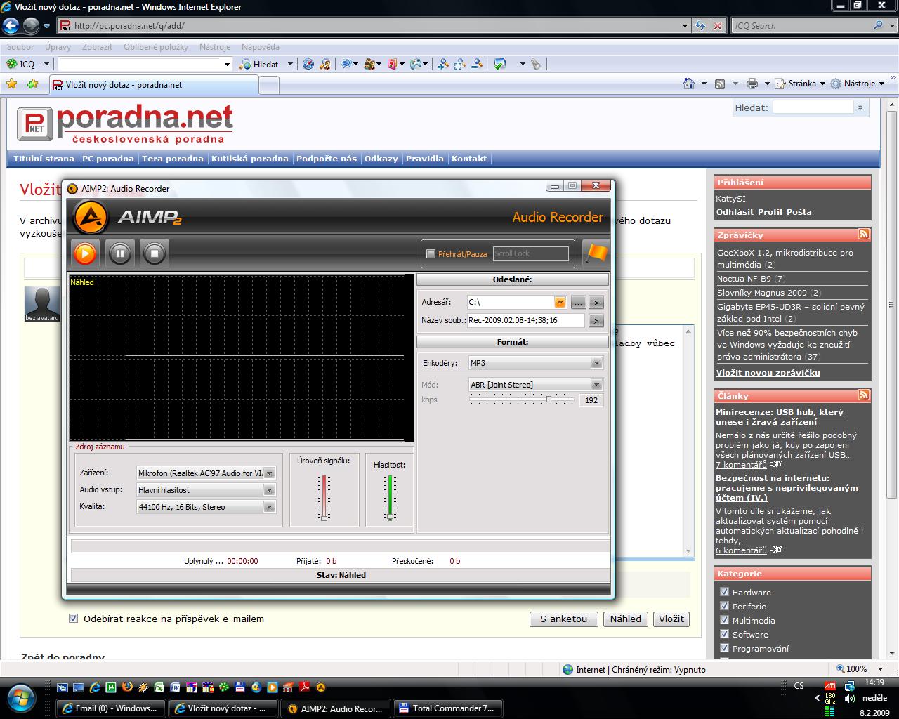

Ahoj, potřebuji poradit. Mám problém se záznamem zvuku v programu AIMP2. Přešla jsem z Windows XP (nahrávání fungovalo perfektně) na Windows Vista a v AIMP2: Audio Recorderu mi při spuštění skladby neběží křivka zvuku v náhledu, v nahrávce pak není nic slyšet. Přikládám screen nastavení. Předem díky za odpověď.
Tipuju, že to není problém programu AIMP ale obecně Windows - možná špatně nainstalovaný nebo ztlumený mikrofon. V jiném programu ti záznam zvuku funguje? Nevím, jestli Visty taky mají program Záznam zvuku jako v XP?
Ani v jiném programu nefunguje. Zkoušela jsem několik z netu.

A když jezdce (úroveň signálu a hlasitost) povytáhneš nahoru, tak to bude slyšet?
Ani když ty jezdce povytáhnu tak ta křivka stejně neběží. Nevím co s tím, achjo. Byla jsem zvyklá přes to nahrávat zvuk z videí na netu a teď když potřebuju, tak to nejde

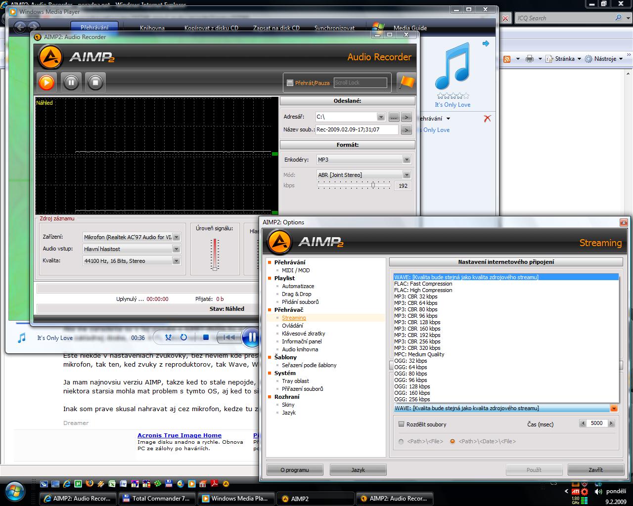

V jednej z reakcii si napisala toto:
Preto som myslel ze nechces nahravat zvuk z mikrofonu, ale to co ide z reproduktorov. Nahravat to cez mikrofon by bolo dost divne IMHO - a velmi nekvalitne.
Najskor by bolo dobre vediet odkial potrebujes nahravat, ci cez mikrofon, alebo zvuky ktore idu z reproduktorov a ktore konkretne - to co sa prehrava napr. na youtube?
Ake ine zariadenia su v tej ponuke v AIMP? Mohla by si to napisat, alebo vyfotit ako v provom prispevku? Ja nepouzivam zvukovku na zakladnej doske, mam X-Fi, takze nemam tam rovnake polozky a preto neviem ktoru potrebujes.
Este niekde v nastaveniach zvukovky, tiez neviem kde presne, vyskusaj nastavit zdroj (nahravanie) na taky ako potrebujes, ked mikrofon, tak ten, ked zvuky z reproduktorov, tak Wave, What U Hear, alebo nieco ine co tam bude, ale nie Line-In ani SPDIF.
Ja mam najnovsiu verziu AIMP, takze ked to stale nepojde, mozes vyskusat stiahnut tiez novu verziu, ked ju uz nemas, mozno niektora starsia mohla mat problem s tymto OS, aj ked to si nemyslim.
Inak som prave skusal nahravat aj cez mikrofon, kedze tu zaznelo ze by s tym Visty mohli mat problemy, ide to tiez bezchybne.
Pochopil jsi to zcela správně, chci nahrávat to, co jde z reproduktorů - tzn. např. z videa na youtube. Přikládám screen, ale nejsem si jistá, jestli je to to, co jsi myslel. Upřímně - jsem ze všech rad, které mi tady byly poskytnuty, docela zmatená, protože jsem nikdy do zvuku vrtat nemusela. A zvlášť teď u Visty se mi všechna ta nastavení hledají ještě obtížněji. A když se podíváš na ten screen, kde je vidět i ten Audio Recorder, tak je tam jako zařízení mikrofon, ale když to rozkliknu, tak tam jiná možnost ke zvolení není.
