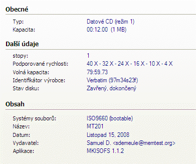

Stačí i prosté zkopírování obsahu CD někam na HDD. Otevři CD a dej tu obrázek, co na něm vlastně máš…
Fuente 27.02.2009 00:03
Fuente
zde je screen z CD: 2009-02-27_002540.jpg Vypalil jsem tam obraz toho souboru,ktereho jsem stahl. C…
moku 27.02.2009 00:31
moku
Tak si to CD načti třeba v Nero InfoTool. Je na záložce Disk u Systémy souborů: bootable?
karel 27.02.2009 00:15
moku 27.02.2009 00:37
moku
Tak ještě jeden pokus. Vidíš tam tohle? [http://pc.poradna.net/file/view/498-memtest-png]
karel 27.02.2009 00:46
Aha, tys už ten obrázek změnil. Nemáš to bootovací. Tohle stáhni: http://www.memtest.org/download/2.…
