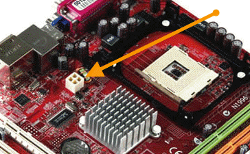

No nevím, vrátil bych se k tomu obrázku, co včera postnul Karel: http://pc.poradna.net/q/view/356833-manual-k-zakla dni-desce-msi-945gcm478-l?page=r356870#r356870
Nové zdroje a to i 250W mají 4pin pro přídavné napájení desky.
Ale jak píšeš, zdroj už jsi měl a dovolím si předpokládat, že nebude nejnovější. Starší zdroje s největší pravděpodobností tenhle 4pin nemají....
Ergo: Je to přídavné zapájení na desce zapojeno?
A jestli v manuálu píšou min 350W, tak skoro není co řešit, bez vyzkoušení silnějšího zdroje se dál nehneš..
v odpovedi na Karlov obrazok pisal, ze je vsetko zapojene, takze zostava len verit.
Já vím, dá se to vysvětlit i tak, že mu žádnej kabel ze zdroje na zapojení nezbyl - tudíž je všechno zapojeno. Takže jsem se ptal jen pro jistotu.
