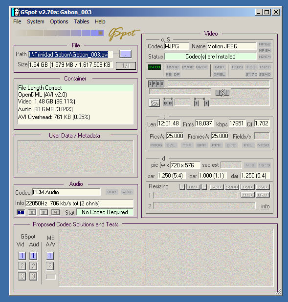

A v akom formate su tie videa? Vyrobene akym programom+kodekom? Pozriet gspot-om.

Tady máš to info gspot-u.

No jasne, MJPG. To uz nekompatibilnejsie nemohlo byt (mozes byt rad ze na to mas v PC vobec nainstal…

MJPG! Joj! To se nedivim, ze to dela krky. Konvertuj to do nejakeho lidskeho formatu.

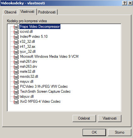

Jen tak z legrace si sežeň directshow přehrávací filtr, ne Video for Windows. Neumí to nahrávat něja…

km player používám, přehraju všechno. Zkus toto: zmáčkni F2. Vlevo nahoře vyber "výchozí předvolba…

Kriste, to neni "profesionalny zaznam", ale totalny paskvil. Gspot mi dal za pravdu.

MJPG nie je bezny - na tipujem 50% az 90% PC vobec neni nainstalovany. Je tazke ho zohnat pretoze je to proprietarna platena hovadina (dodava sa casto k SW ku kameram kde sa plati za kameru) zdarma myslim nic neni.
Ak je to avi aj na to aby si to pozrel aj niekto iny na svojom PC, tak v MJPG to necha len blb. Normalny clovek to bud prevedie na video-DVD (mpeg2) a napali na DVD, alebo do XVid alebo DivX .avi, co su kodeky ktore su zdarma, funguju 100%, a ma ich na PC snad kazdy (a ked nema tak si za 2minuty stiahne).
A ten zvuk v tom je vobec neskompresovany (zabera zbytocne niekolko sto MB) a je nekvalitny (22kHz), ten avi je uplny smejd.
P.S. mozes sem vypisovat co chces, a distribuovat svoje videa v MJPG s neskompresovanym zvukom a potom sa cudovat preco to zabera 2x viac MB a nikto nevie prehrat, mne je to uplne fuk.

Jen tak z legrace si sežeň directshow přehrávací filtr, ne Video for Windows. Neumí to nahrávat nějak jinak než nekomprimovaný PCM a Mjpeg? Tuším, že tyhle přehrávače umí vzít i directshow filtry, popřípadě načíst avisynth skript.

Prehravace funguju. Ale nikdy neboli robene na ten tvoj nestandardny format. Uz som to pisal aspon 5x ked mas na ten tvoj format vo svojich Win spravny kodek, tak si v prehravaci nastav aby pouzil ten kodek ktory mas vo Win (v 99% PC spravny kodek nainstalovany neni, tak preto to tak nastavene neni).
P.S. a nie som ziadna mladez, tak by som poprosil bez narazok. Tiez ta mozem nazvat mladou namyslenou studentkou co si mysli ze je kralovna sveta lebo obhajila nejaku diplomovku (no hura, ked si spomeniem na obhajovanie diplomoviek (bolo to este v minulom tisicroci tak musim chvilu spominat), tak sa nad argumentom "je to z obhajenej diplomovky" musim povalat od smiechu. Diplomovky nikto poriadne necita.).
P.S.2. a ked stale nechapes preco je MJPG nestandarny format, tak pre toto:
Motion_JPEG
there is no document that defines a single exact format that is universally recognized as a complete specification of “Motion JPEG” for use in all contexts. This raises compatibility concerns about file outputs from different manufacturers.
Anglicky dufam vies ked uz nie si mladez. Moze sa stat ze zoberes nejaky MJPEG ktory vyliezol z kamery od ineho vyrobcu, a nepojde ti to prehrat ani na tvojom terajsom PC az kym nenainstalujes kodeky ineho vyrobcu a potom ti zas nepojdu prehrat tvoje povodne MJPeg. Ptz iny vyrobca si ten MJPEG paskvil mohol dobastlit inac.
