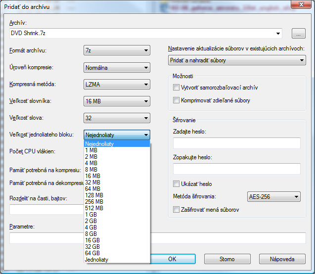

jednoliaty blok - nejednoliaty? to akoze ked by som si to pri pakovani delil povedzme na 1 MB bloky…

nie, ono to aj pri nastavení nejednoliaty urobí len 1 archívny súbor, zrejme je to niečo s vnútornou…

Solid block.

deadhead má pravdu: pokiaľ je archív ako jednoliaty, nejde z neho odstraňovať (ani ďalšie funkcie).…

ano, teraz som to skusal, ak sa nastavi nejednoliaty, tak je to OK . . . lenze kde to nastavim v pri…

Já to vidím v helpu 7-zip.chm verze 4.65 a je to pod přepínačem -m Vypnutí docílíš vložením přepínač…

OK, je to ono . . . mazat ide, ale . . . ale preco su teraz zalohy dvojnasobne? co to sposobuje? pre…

Ved to vyplyva z principu. Aspon predpokladam ze slovom "jednoliaty" sa mysli "solid archive". U nie…
