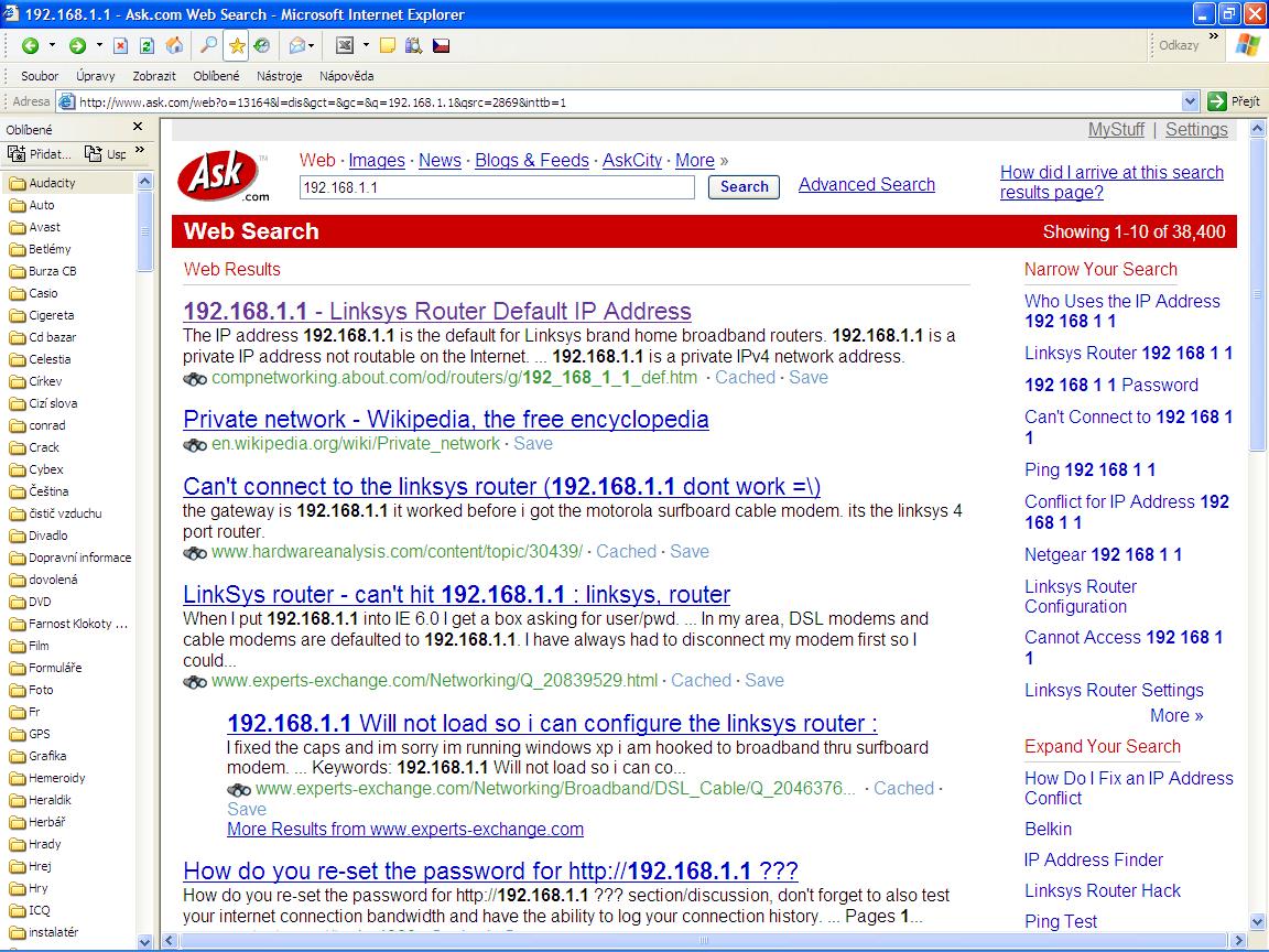

nevidím tam nic z toho co mi píšeš, zkusím ti poslat to co se mi ukazuje http://www.ask.com/web?o=13…
Jork 22.04.2009 21:08
Jork
Takto to fakt poslat nejde :) Mozes urobis screenshot napr. podla tohoto clanku http://pc.poradna.n…
MM.. 22.04.2009 21:15
zde je
Jork 22.04.2009 21:22
Jork

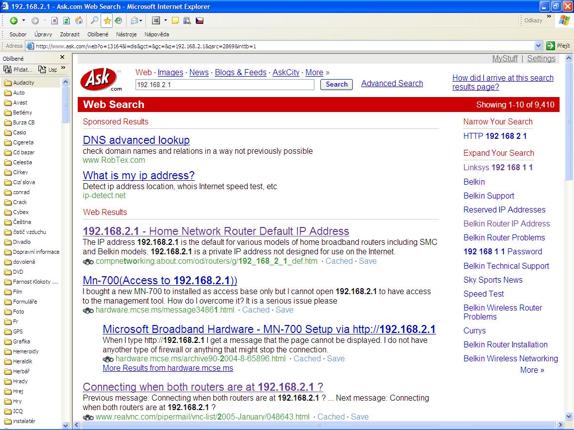

LOL, vsak to neni router. Pisal som ti BUDE SA TA TO PYTAT MENO A HESLO. prosimta skopiruj sem co ti…

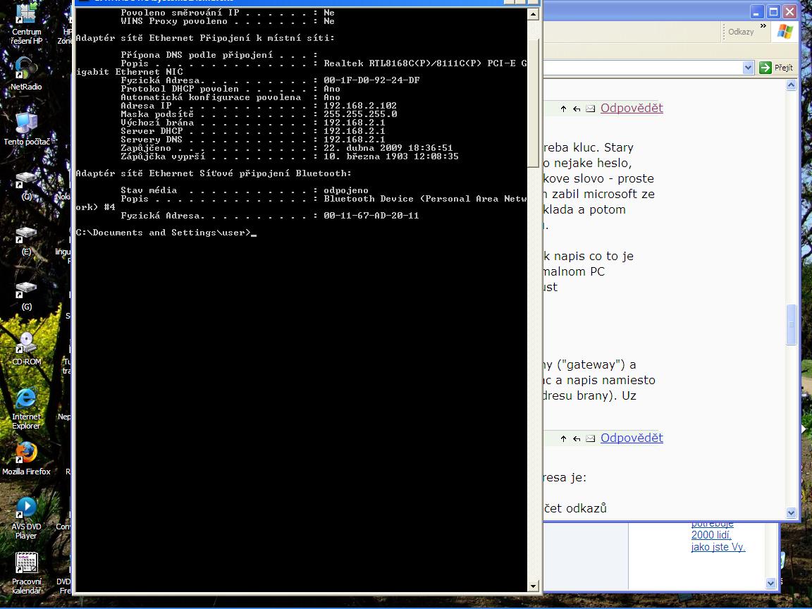

Pisal som ti ze mas pozerat IP adresu brany. Branu mas 192.168.2.1 To zadaj do kolonky Adresa. meno…

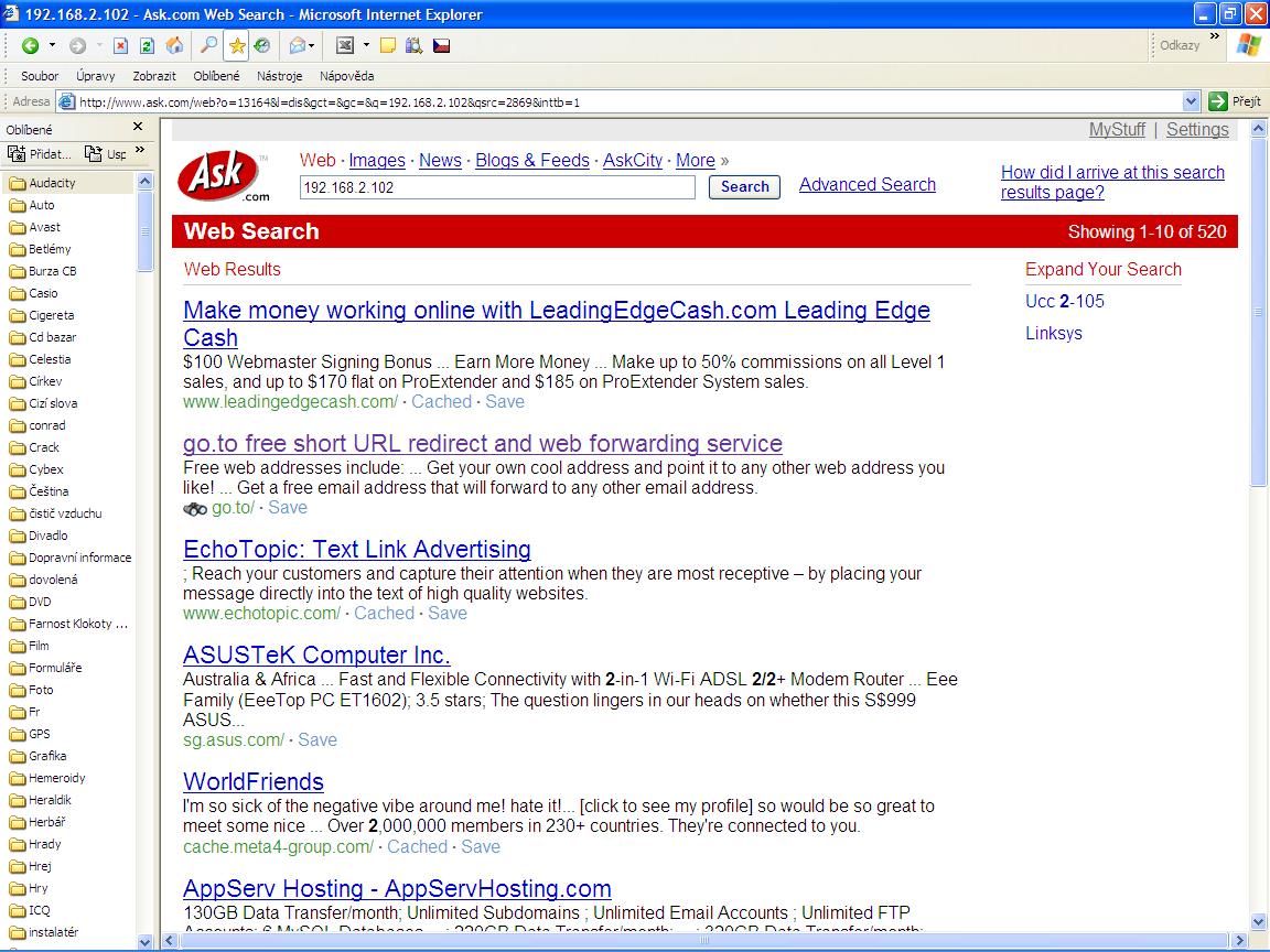

MM.. 22.04.2009 18:58
a tohle je druhá varianta co mi tu ukazuje (u toho druhého klíče)

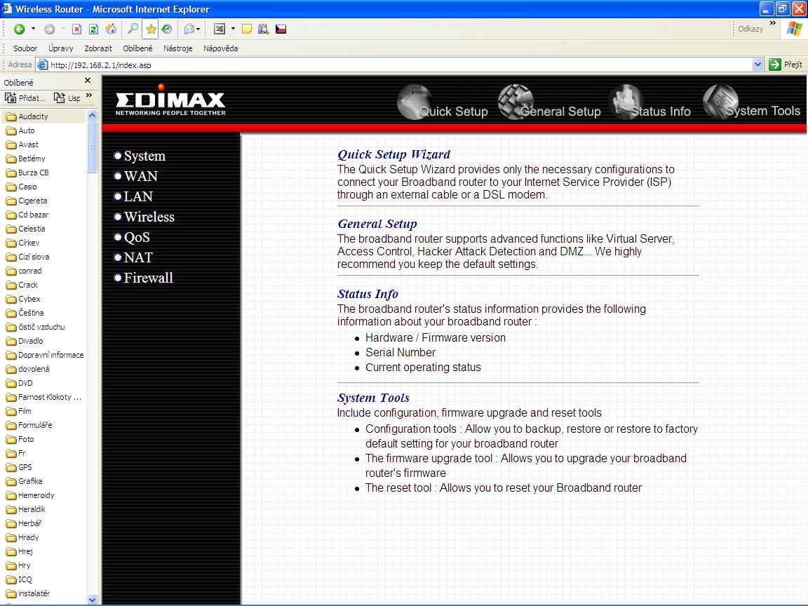

Jork 22.04.2009 22:14
Jork
zde je fotka té stránky
Jork 22.04.2009 22:16

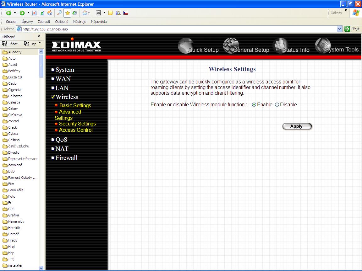

Jork
Výborně, tak klik na wireless. A hoď sem znova ten obrázek.

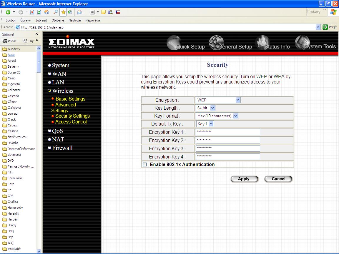

Jork 22.04.2009 22:28
Jork
Teď na Security Settings a zase obrázek.

MaSo 22.04.2009 22:31
MaSo
raději jsem to ofotila
Jork 22.04.2009 22:35
Jork
Doporučuji změnit Encryption na WPA a pak už si vymysli heslo, jaké chceš a klik na apply.
MaSo 22.04.2009 22:36
MaSo
a jsi v pytli. hvězdičky :-) Jeslti ovšem mohu raditi, doporučuju přepnout na WPA a nastavit si zno…

Dobře, ale jsou tu dvě možnosti WPA 1)WPA pre-shared key 2)WPA RADIUS
Jork 22.04.2009 22:39
Jork
to první. Radius server určitě doma nemáš :-)

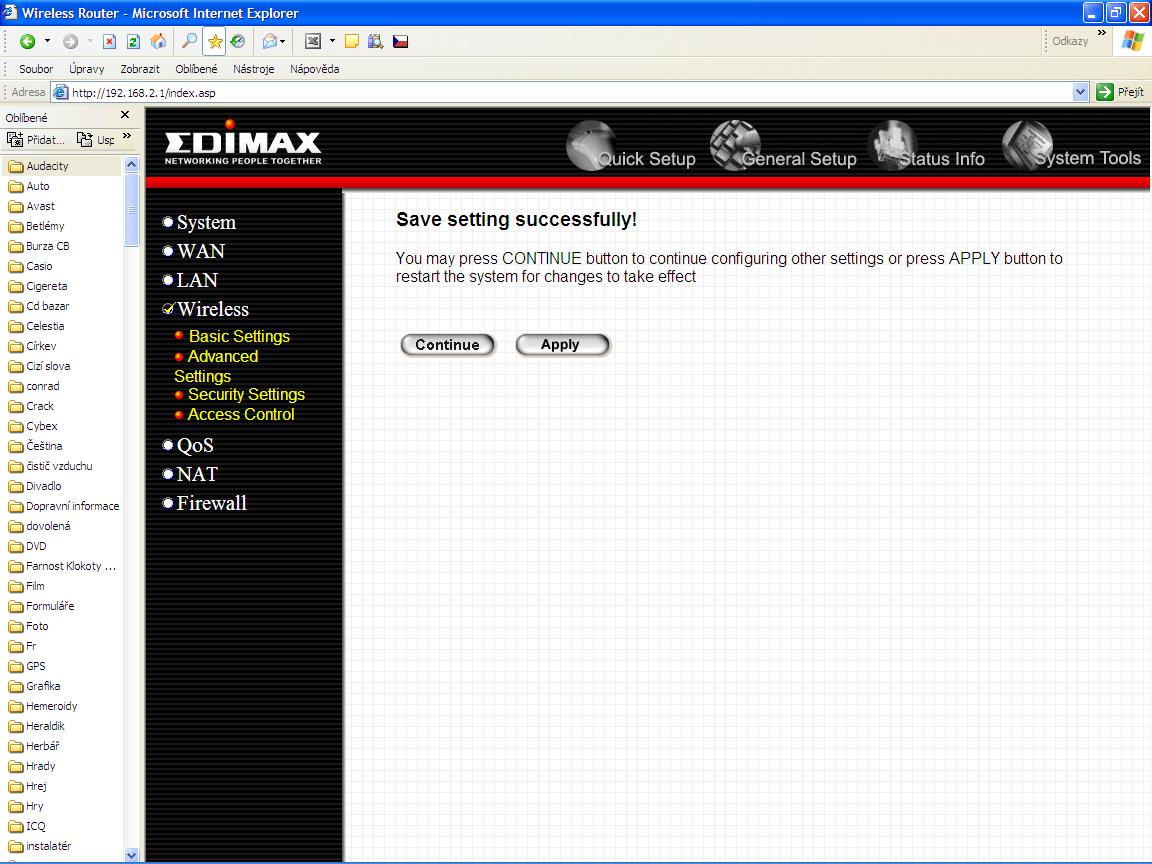

tak jsem změnila heslo a zmáčkla aplly a teď tam mám toto okno, raději to posílám, bojím se něco odk…
Jork 22.04.2009 22:50
Jork
Zmacknut Apply. A potom to mozes zavret (mal by sa router restartovat takze uz ti tam nenabehne poto…
MM.. 22.04.2009 22:52
Znova Apply.

Teď na to ještě koukám, možná to bylo jak na tomhle obrázku. :-) [search01.gif] Takže pro Jork, če…

Ked si nevies spomenut tak napis co to je presne za router, a na normalnom PC (pripojenom cez kabel) spust
start-spustit:
cmd
a v ciernom okne napis
ipconfig /all
pozri si tam IP adresu brany ("gateway") a otvor internetovy prehliadac a napis namiesto www adresy tie cisla (IP adresu brany). Uz som to pisal.
prosimta skopiruj sem co ti vypisal ipconfig /all
P.S. a tie cisla mas pisat do uplne vrchneho okienka u ktoreho je napisane: Adresa
P.S. alebo odnes do toho servisu router aj notebook nech ti to nastavia :)
Ja len dufam ze tie cisla zadavas v okne uplne hore (tam kde je teraz to http:// www. ...) a ze to nezadavas do toho ASK.COM
Ono je to tazke, ked to mas zasrate nejakym vyhladavacom ASK.COM, ze co sa ti tam vlastne deje. Mozes skusit pripojit notebook na router kabelom, a skusit na notebooku to iste. Alebo ked to odneses do toho servisu, tak ti to tam snad budu vediet nastavit.

zadal jsem Ip adresu najelo mi to do nastavení a tam jsem si zvolil WEP klíč jenže ted už to nefunguje prostě přes ten router už se nemůžu připojit :( Nemůže mi někdo pomoci jak zjistit jaký tam měl být asi vygenereovaný kod nebo si to nedovedu vysvětlit opravdu je to vše správně napsáno, ale nejede pomozte mi prosím někdo :((

Zkoušel jse mdát kabel od pc do routeru a dát náhodné IP a pak do řádku ipconfig/all , ale ukázalo to jen nějákou náhodonou ip a Masku pdosítě, ale výchozí bránu nebo něco podobného ne...
Já adresu svého routeru znám ,ale nevím jak se na ni napojit, ptž z jiného internetu to nejde než přes to wifi na kterém jsem to nastavoval. Možná je to složité co píšu, ale věřím ,že mi porozumíš a pomůžeš mi prosím,prossím s tímhle problémem :(

přestaň zadávat náhodné pevné ip adresy, ať už do prohlížeče, nebo do nastavení tcp/ip tvého síťového připojení. psal jsem ti že máš nechat svůj počítač na dhcp = automatické získání adresy. počítač připoj za router do lan zásuvky.
do příkazového řádku prohlížeče dáš ip adresu brány z "ipconfig".
když se připojíš v prohlížeči na router, může po tobě chtít jméno a heslo admina - máš ho v manuálu k routeru.
vlez do nastavení wan strany routeru, a pokud je konfigurace něco jiného než dhcp, poznač si to.
pak vlez do nastavení wifi a zruš hloupý wep.
nech nastavení uložit, a zkus se k routeru připojit přes wifi.
když to půjde, znovu přes prohlížeč vlez do nastavení routeru, sekce wifi - a nastav šifrování wpa/2 - aspoň 8 znaků.
