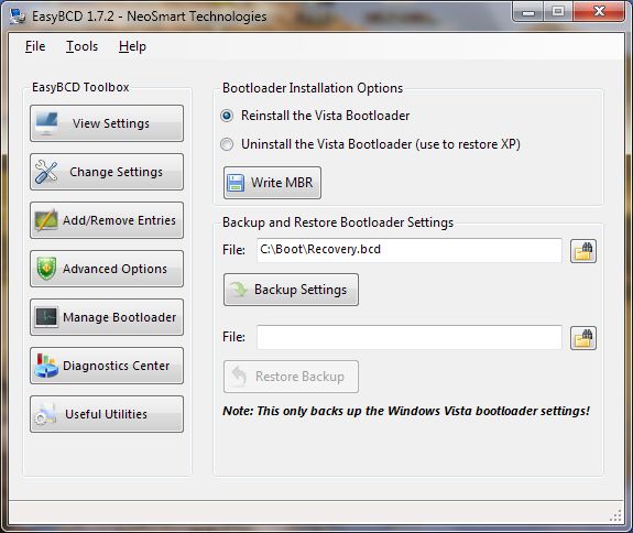

Dobre, ted je ale mensi problem: Program mám, ale kdyz to ted vim, tak je to, ze v 1. boot obrazovce…

V BCD neexistuje ziadna 2. obrazovka. WinXP su v Earlier Versions of Windows (to sa moze dat nastavi…
MM.. 25.04.2009 16:16
Vyborne, diky moc, odstranim Windows 7 z nabidky, nastavim Earlier Version of Windows jako Default,…

V Easy BCD musíš do Manage Bootloader a zvolit Uninstall the Vista Bootloader. [http://pc.poradna.n…

Nejak je to vyreseno, smazal jsem Windows 7 z nabidky a dal jsem Uninstall the Vista Bootloader. Ack…

V BCD neexistuje ziadna 2. obrazovka. WinXP su v Earlier Versions of Windows (to sa moze dat nastavit ako default alebo odstranit Win7). Starsie verzie nie su v BCD ale v boot.ini. Na to ale nesahaj.
Ked nevies zrusit 7 v easyBCD tak si oprav bootovanie WinXP instalacnym CD WinXP.
to chapu, samozrejmne, ted jsem to smazal, znamena to ze jedina kolonka ktera tam ted zbyva je Earlier version of Windows, ale v change settings neni nastavena jako Deafult OS, jasne ze to neni OS, ale ja se ptam pro jistotu, tohle je trochu vaznejsi, nemuzu se vydavat na svoje stesti
Nejak je to vyreseno, smazal jsem Windows 7 z nabidky a dal jsem Uninstall the Vista Bootloader. Ackoliv je pocitac takhle porad odkazovan na XP pres Eariler version of Windows, tak vse jde. Sice bych chtel aby to bylo smerovano primo, takze kdyby jste meli rad tak prosim jeste odepiste. Pri startu se mi zobrazuje nabidka rovnou na XP, dekuji vam moc za vsechny rady, moc jste mi pomohli.
