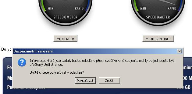

Cvičně jsem zkoušel zadat https pro rapidshare. Načte se. Našel jsem jakýsi rapidshare link na soubor. Místo http jsem uvedl https. Bylo nutno zadat výjimku pro certifikát. Po odkliknutí stahování vyskočí info:
[1074-https-jpg]
Takže by k "tajnému" přenosu stejně nedošlo. Nebo je to myšleno ještě jinak? Nebo je ten diskuzní příspěvek jen takové plácání?

Server rapidshare ktory posiela samotne data ich evidentne nevie/nechce posielat cez SSL (NENI to ten isty server ktory zobrazuje tie obrazteky, na to su servery ine).
Ked chces pouzivat SSL tak musis mat protistranu ktora podporuje SSL. Ked nemas tak nemozes pouzit SSL. Vpodstate na slusnych weboch vzdy ked sa prenasa nejake heslo alebo citlive data apod by to malo ist cez SSL, v praxi sa to ale vyskytuje len malo, nechapem preco. Bez SSL vystavuje kazdy svoje hesla len tak do siete a kazdy kto nacuva ich moze zbierat.
P.S. a ako uz bolo pisane SSL je na kryptovanie prenasanych dat, a nie na skryvanie toho ze kam sa pripajas, na to to nikdy nebolo ani nebude. Ked chces skryvat pred providerom kam sa pripajas tak musis mat nejaku svoju branu za providerom (a nepotrebujes na to ziaden SSL).
