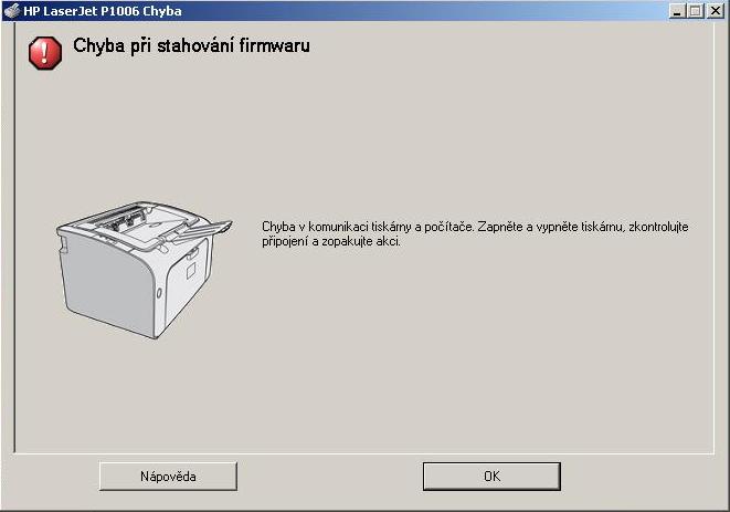

					Zdravim,
do firmy jsme zacali ve velkem kupovat p1006 (nahrada za radu 1010). Bohuzel, pri sdileni tiskarny u pc, ke kteremu je tato tiskarna pripojena, objevuje pri tisku hlaska - chyba pri stahovani firmware. U nekterych pc tato hlaska zmizi po vytisknuti (1-2sec), ale u nekterych pc tato hlaska zustane viset a je to jako aktivni okno, takze clovek, ktery pise na pc a nesleduje obrazovku, tak vlastne nepise. Navic tiskarna se vetsinou blokne a musi se vypnout/zapnout. Nesetkal se s tim nekdo?
Tiskarna je pripojena pres stineny USB kablik. PC jsou v domene, uzivatele s pravy users a OS je Wxp profi SP3. Nepomaha reinstalovani ovladacu z cd/webu HP. Prava k tiskarne se mohou menit jakkoli - nepomaha. Nejaky jiny tip?
Diky

Netusim, jak myslis priradit uzivatelum admin prava na tiskarnu?!? Jako dat jim veskere mozne pravomoce na tiskarnu? Jak co se tyka spravy dokumentu, tisku,.... to jsem zkousel, taky nepomaha, ale nevim jestli myslis toto ...

Tak nyni overeno. Tiskarna je pripojena k PC1 a nasdilena. PC2 je pripojena sitove.
Kdyz jsou na obou pc prihlaseni admin -> tiskne.
Kdyz je PC1 admin, PC2 user -> chyba
Kdyz je PC1 user, PC2 admin -> tiskne
Oba user -> chyba.
Prikladam obrazek chyby
Takze problem je ked PC2 = user. Ako predpokladal ledni brtnik. Uz len zistit comu treba nastavit prava aby to slo. Skus userom nastavit plne prava na zlozku v ktorej je ten HP program, alebo co. Prip. aj na C:\Windows\Temp. Treba zistit co je pod userom obmedzene co tomu SW vadi.
