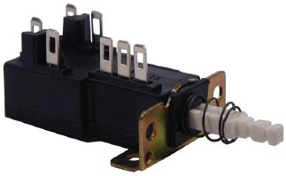

Pytlikovi sa SPRAVNE nelibi to ze ten na obrazku je tak na 12V a nizke prudy. On je v tom dost velky…
MM.. 01.06.2009 23:03
Inu, drahý sudokopytníče, on je isostat a isostat. Jsou isostaty ku spínání 230V, ale ani ty bych př…
Pytlík 01.06.2009 15:55
Pytlík
Já to dal jako příkladný obrázek. Samozřejmě by musel použít adekvátní tomu, kterej by vymontoval z…

Hnidopych, kolego Prasáku, snad ani nejsem (spíš bordelář), ale když se radí někomu nezkušenému, tak…
Pytlík 01.06.2009 17:31
Pytlík
Přiznávám, byl jsem při hledání obrázku poněkud nedbalý a vzal zavděk jedním z prvních, co se namanu…

Ten vypínač bývá obvykle isostat:
[isostat.jpg]
Neměl by být problém sehnat náhradu.
Pytlikovi sa SPRAVNE nelibi to ze ten na obrazku je tak na 12V a nizke prudy. On je v tom dost velky rozdiel. Toto na obrazku vpodstate len posuva napruzene pliesky po tych tyckach kontaktoch. S 230V by to iskrilo a zaoxidovalo sa to po 2stlaceniach a nema to ani dostatocny odstup medzi kontaktami a ktovie ake prierazne napatie. Spinace na 230V funguju inac - kontakt velmi rychlo "skoci" a nesucha sa (minimalizacia iskrenia atd) a ma vacsi odstup medzi kontaktami a dostatocne velke prierazne napatie.
