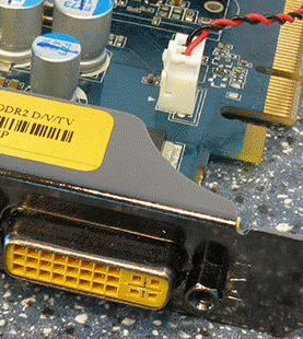

A ty nemáš napájecí konektor vedle výstupu grafické karty?
Na základní desce vídím jeden volný 3-pin SYS FAN 2 (myslim)
Já myslel tohle:
![[http://pc.poradna.net/file/view/1212-zotac-png]](/file/view/1212-zotac-png)
Do toho ale nestrcis klasicky 3pin FAN konektor.
Špendlík, dvoupólový konektor a minuta práce.
